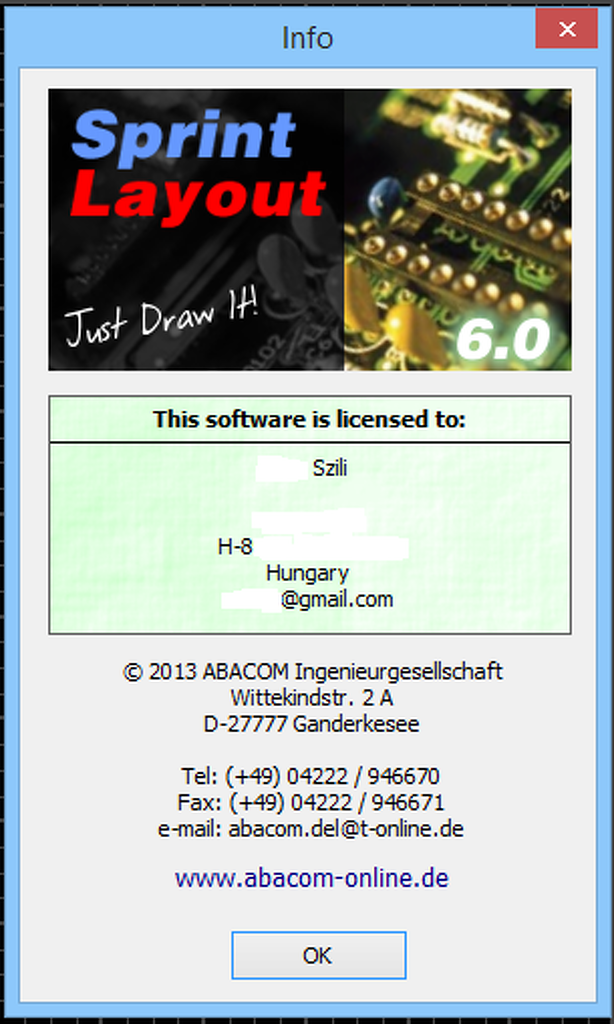

(#) szili83 válasza kokimy hozzászólására (») Aug 13, 2014 /
Ha megveszed ilyet kell hogy láss. A lényeges adatokat kitöröltem, érthető okok miatt.

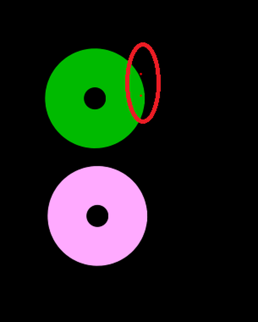

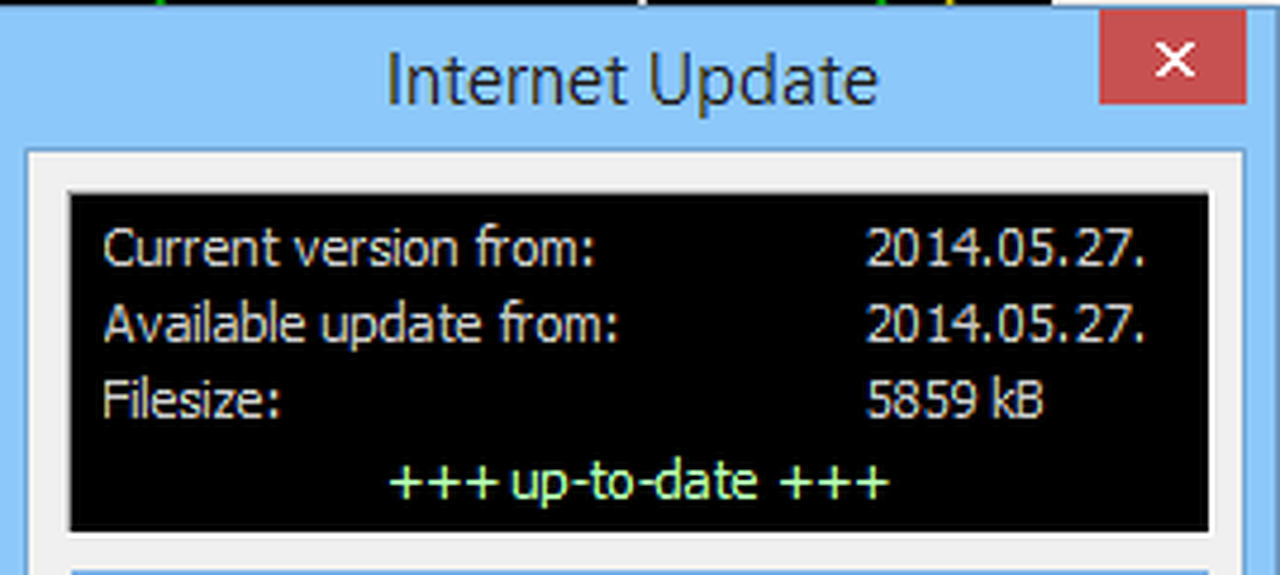

(#) szili83 hozzászólása Aug 13, 2014 /
A bekeretezett részen az S1-es rétegre (silkscreen top side) néha tesz pötyöket, pedig makróban nincs. A saját makrókra jellemző. Hogy mikor keletkezik nem tudom, de a makróban nincs benne. Ezt mi okozhatja? A program friss (képen)
A hozzászólás módosítva: Aug 13, 2014
(#) Pali79 válasza szili83 hozzászólására (») Aug 13, 2014 / 2
Amikor beilleszted az elemet, kidob egy ablakot amiben a komponens adatait be tudod állítani, pl R1 330K vagy ilyesmi. Ennek a szövegnek a pontjai, mert nem írtál bele semmit. Ha ebben az ablakban a cancel-re nyomsz eltűnnek a pöttyök is.

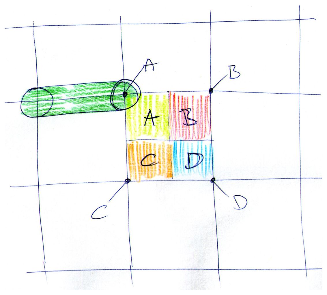

(#) Alkotó válasza Zoli_bácsi hozzászólására (») Aug 17, 2014 /
A 6-osban is a távolság felének elérése után ugrik. A "negyed" akkor kap értelmet ha nem vonalban, hanem síkban gondolkozunk, mert akkor egy raszternyi négyzetet 4 negyedként értelmez a program, és attól függően melyik negyedben van a kurzor, a hozzá tartozó sarokra fog ugrani a vonalunk vezérpontja.
Firkantottam egy ábrát, amin próbáltam szemléltetni a leírtakat. Egy rasztert felnegyedeltem, és A-B-C-D vel jelöltem a síknegyedeket, illetve ugyanígy a hozzájuk tartozó sarokpontokat. Ha mondjuk a C negyedben van a kurzor, akkor a C sarokpontra fog ugrani a rajzolt vonalunk.
