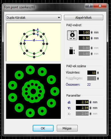

(#) Kari55 válasza zenebolond hozzászólására (») Feb 16, 2018 /
Szerintem erre gondolt. melléklet
(#) zenebolond válasza Kari55 hozzászólására (») Feb 16, 2018 /
Na most is tanultam valamit.
(#) (Felhasználó 122012) válasza zenebolond hozzászólására (») Feb 16, 2018 /
Extras menüpont, Footprint-Wizard parancs
https://www.hobbielektronika.hu/forum/topic_files/sp6_alkoto.pdf 5.4.2 bekezdés 22. oldal - nyugodtan olvasgass a sorok között!

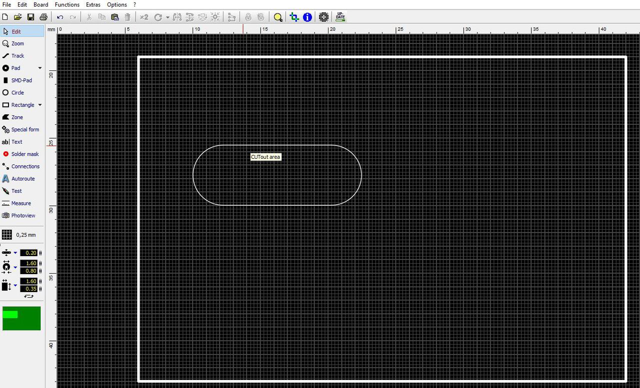

(#) Audi80Avant hozzászólása Feb 16, 2018 /
Ha nem csupán sima átmenő furatokat akarok készíteni , hanem pl. kábelátvezetéshez egy "lóversenypálya" alakzatot , akkor hogyan járjak el ? Köszönöm a választ !
(#) niedziela válasza Audi80Avant hozzászólására (») Feb 16, 2018 /
Egy ovális furatot szeretnél a panelre ?
(#) Alkotó válasza Audi80Avant hozzászólására (») Feb 16, 2018 /
Az ovális forma csak marással hozható létre. Az is megy, de azért mégis csak marni kell.
Az átvezetéshez általában elegendő az alapáras furat "formája", és ha az áramerősség azt igényli, akkor a furat sokszorozható. Ha a furatba beforrasztasz egy vezetékdarabot, akkor az szintén növeli az átvezethető áramot.
(#) niedziela válasza Alkotó hozzászólására (») Feb 16, 2018 /
Ovális formát nem csak marni lehet, azt fúrni és vágni is lehet.
Kérdés az,. hogy mekkora az a lóversenypálya ?
(#) Audi80Avant válasza niedziela hozzászólására (») Feb 16, 2018 /
4.5mm átmérő a két kör átmérője , a teljes maximális hossz az 12,5mm
igen!
(#) Audi80Avant válasza Alkotó hozzászólására (») Feb 16, 2018 /
Nincs forrasztás , csupán áthalad a panelon ( az ovális lyukon) a szigetelt kábel.
(#) (Felhasználó 122012) válasza Audi80Avant hozzászólására (») Feb 16, 2018 /
Talán így:
(#) Audi80Avant válasza (Felhasználó 122012) hozzászólására (») Feb 16, 2018 /
Igen, ezt szeretném elérni. Mi a menete? Leírnád a lépéseit? A két 4.5 mm-es 0 vastagságú PADból kell kiindulni?
(#) Alkotó válasza Audi80Avant hozzászólására (») Feb 16, 2018 / 1
"PAD" akkor kellene, ha oda valamit forrasztani akarsz.
Az oválist egyszerűen le kell rajzolni, célszerűen két félkör és két egyenes vonal felhasználásával. Ha mindezt a kontúr rétegen teszed -vagy oda helyezed- akkor az ebből generált kontúr gerber része lesz az ovális is.
(#) niedziela válasza Audi80Avant hozzászólására (») Feb 17, 2018 / 1
Ha készitik a panelt akkor rajzold az O rétegre
Ha te, vagy valaki aki nem tud marni, akkor C2 rétegre,hogy később ki lehessen vágni.
Rajzolni ahogy írták, két félkör, két egyenes
(#) Audi80Avant válasza niedziela hozzászólására (») Feb 17, 2018 /
Készítik majd, igen.
Köszönöm, a leírás alapján megrajzoltam az alakzatot az O rétegre, de ha rákattintok a Photoview fülre, akkor csak a kontúrját látom fekete csíkkal , a benne lévő terület nem feketedik ki , mint pl a PADok közepe , hanem zöld marad.
Ez így már megfelelő, vagy valamit még kihagytam?
Nem feketedik mert ez nem egy furat jelenleg, hanem egy marási pálya.
Amikor a gyártónak elkészíted a munkafájlokat, abban majd ez úgy fog szerepelni, hogy azt ők a jelölt helyen kimarják. És akkor lesz ott a lyuk.
Értem, így tiszta.
Köszönöm a segítséget!

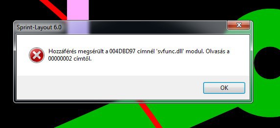

(#) zenebolond hozzászólása Feb 20, 2018 /
Ezt a hibát mi okozhatja?
(#) niedziela válasza zenebolond hozzászólására (») Feb 21, 2018 /
Amúgy is nehéz saccolni, azt sem tudjuk mi az op.rendszer, honnan a program..stb
Nem olyan nagy a program, telepítsd újra.
(#) zenebolond válasza niedziela hozzászólására (») Feb 21, 2018 /
De csak egy paneltervnél csinálja. win 7 64bit. Legfrissebb layout6.
(#) Alkotó válasza zenebolond hozzászólására (») Feb 21, 2018 /
Akkor az a panelterv sérült meg.
(#) (Felhasználó 122012) válasza zenebolond hozzászólására (») Feb 21, 2018 /
Ha nem Te csináltad a paneltervet, hanem valahonnan letöltötted, akkor előfordulhat ilyen hiba. (Crakkelt változatú Sprint layout okozhatja)
svfunc.dll az én gépemen nincs.
A hozzászólás módosítva: Feb 21, 2018

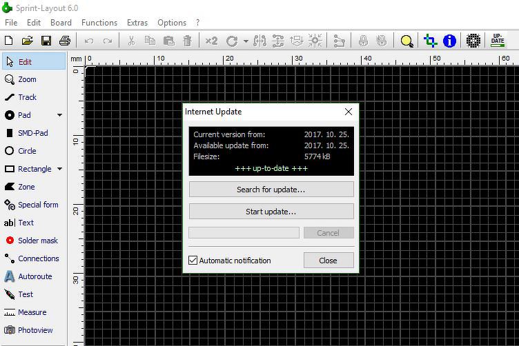

(#) Alkotó válasza (Felhasználó 122012) hozzászólására (») Feb 21, 2018 /
Azt nem tudom mi van benne, de nálam van ilyen nevű programkiterjesztés, a melléklet szerinti környezetben.

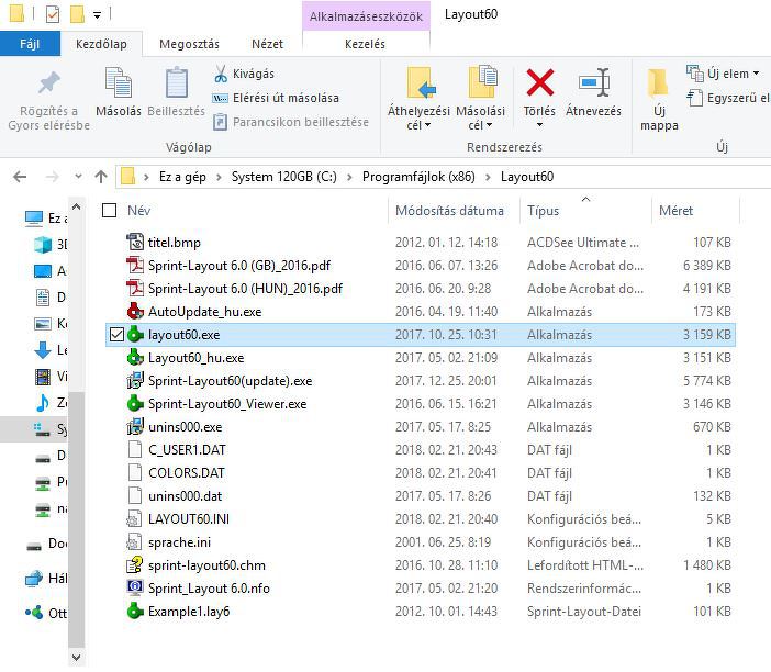

(#) (Felhasználó 122012) válasza Alkotó hozzászólására (») Feb 21, 2018 /
Nálam nincs svfunc.dll, Windows_10Pro-n fut, de találtam interneten svfunc_3.dll hibajavítót ...
Layout60 mappában nálam ez van 2017.10.25 frissítés után:
(#) niedziela válasza Alkotó hozzászólására (») Feb 21, 2018 /
Nálam ez van csak extfunc.dll
(#) zenebolond válasza (Felhasználó 122012) hozzászólására (») Feb 22, 2018 /
Nálam van svfunc.dll
A paneltervet én csináltam.
(#) niedziela válasza zenebolond hozzászólására (») Feb 22, 2018 /
Másold el onnan azt a fájlt, aztán inditsd el újra a programot.
Vagy az a terv fájl sérült.
(#) zenebolond válasza niedziela hozzászólására (») Feb 22, 2018 /
Csak ez a fájl csinálja. Elmentettem makrókén, nyitottam egy új layoutot, betettem a makrót, feloldottam a lakat ikonnal a szerkesztést, és már nem jelzi a hibát.
A hozzászólás módosítva: Feb 22, 2018
(#) bencikusz válasza zenebolond hozzászólására (») Feb 23, 2018 /
Nem feltétlenül ebben az esetben, de a jövőre nézve célszerű kerülni az ékezetes állomány neveket, sok bosszúságtól meg tud kímélni. Ugyan ez vonatkozik az elérési utakra is.
Üdv.B
(#) (Felhasználó 122012) válasza zenebolond hozzászólására (») Feb 23, 2018 /
Ha nem tudtad megnyitni, hogyan mentetted el makróként? Vagy megnyitottad és a hibaüzenet megjelent! Hibaüzenet hogy tűnt el?
