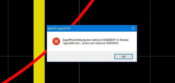

Ez egy programhiba, ami nem csak a magyar hanem az eredeti verzióban is benne van.
Visszanéztem a frissítéseket és 2015.02.26. -tól van ez a hiba. Előtte nem ad hibaüzenetet.
Jeleztem a problémát az Abacom-nak.
Az svfunc.dll csak a magyar verzióhoz kell.
(#) zenebolond válasza (Felhasználó 122012) hozzászólására (») Feb 23, 2018 /
Meg tudtam nyitni, bármit tudtam csinálni, de amint ránagyítottam az egér görgőjével, kiírta a hibaüzenetet. Ráokéztam és eltűnt.
Igen elmetettem makróként, nyitottam egy új layoutot és beraktam a mentett panelrajzot, feloldottam a lakat ikont és már jó lett.

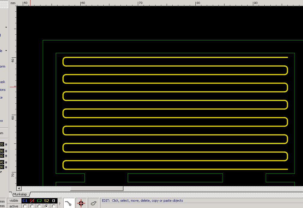

Sziasztok, van a Sprintben olyan funkció, ami kiírja a vezetősáv hosszát, ha az több darabból áll ugyan, de folytonos és össze is van fogva?
(#) brato válasza enree hozzászólására (») Feb 26, 2018 /
Ha rajzoláskor folyamatosan csinálod (egy darabból) akkor írja a hosszt. Ha több darabból kapcsolod össze akkor nem. (build gorup)
(#) enree válasza brato hozzászólására (») Feb 26, 2018 /
Ezt tudom köszi, de sajnos közben ívet nem lehet rajzolni...
Azért köszi.
A hozzászólás módosítva: Feb 26, 2018
Némi számolással megoldható mert a kör átmérőjét azt írja.
Neked negyed körök kellenek meg egyenesek a kép alapján.
Ebből egyszerűen meghatározhatod a teljes hosszt.

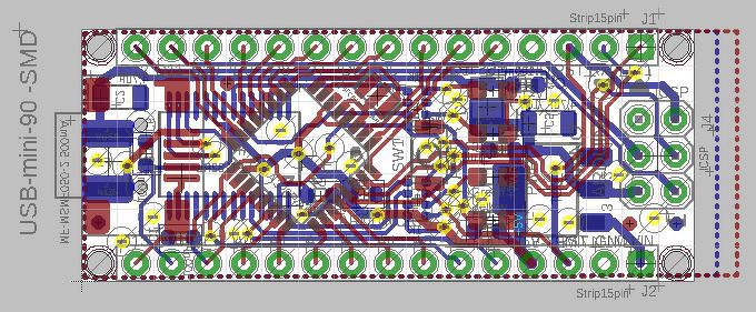

(#) (Felhasználó 122012) hozzászólása Feb 28, 2018 /

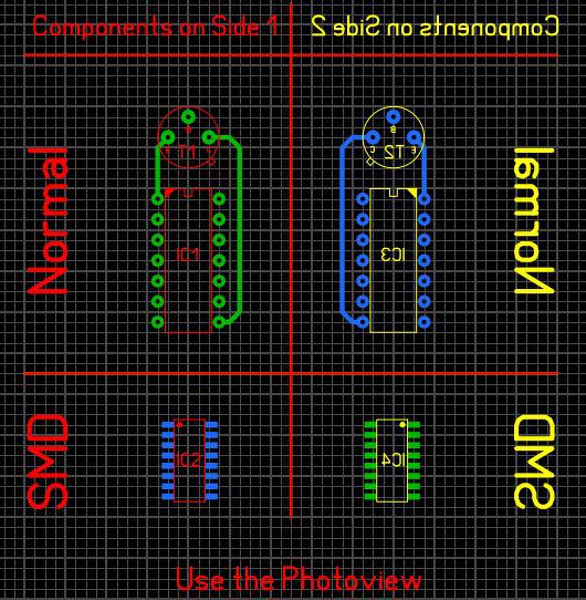

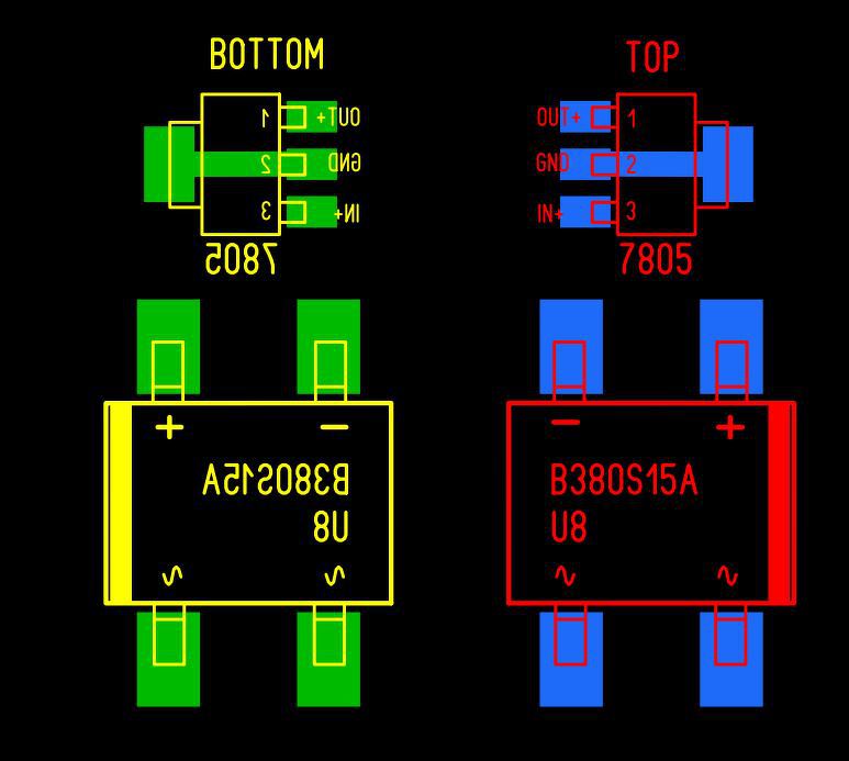

Alkatrészek helyes elhelyezése paneltervezéskor:
Csatoltam 4 képet - panelterv - szerintetek helyes?
A hozzászólás módosítva: Feb 28, 2018
(#) ktamas66 válasza (Felhasználó 122012) hozzászólására (») Feb 28, 2018 /
A 78L05 ki bemeneti lába fordítva van.
(#) (Felhasználó 122012) válasza ktamas66 hozzászólására (») Feb 28, 2018 /
OK!, javítva!

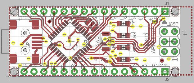

Sziasztok. Már mindenhol kerestem arduino nanohoz makrót,de nem találtam. Tudnátok ajánlani egy linket? Köszönöm.
(#) attika válasza Kari55 hozzászólására (») Márc 2, 2018 /
Szia.
Nanóhoz kb 2 perc alatt meg lehet rajzolni, tovább tart keresgélni meg kéregetni szerintem.
Keressél egy adatlapot ahol meg vannak adva a lábtávolságok és kész is.
(#) (Felhasználó 122012) válasza Kari55 hozzászólására (») Márc 2, 2018 /
Rajzold meg:
1 perc alatt találtam
A hozzászólás módosítva: Márc 2, 2018

(#) KissAttila válasza enree hozzászólására (») Márc 3, 2018 /
Szia,
Padlófűtés akar lenni?
Ha igen ,akkor tanácsom az, hogy csiga vonalba rajzolj . Az egyenletes hőleadáshoz az a jó elhelyezés és egyben megoldódik a problémád.

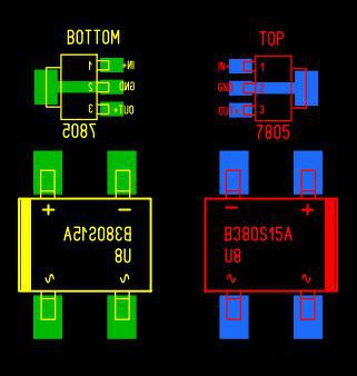

(#) scooby_ hozzászólása Ápr 25, 2018 /

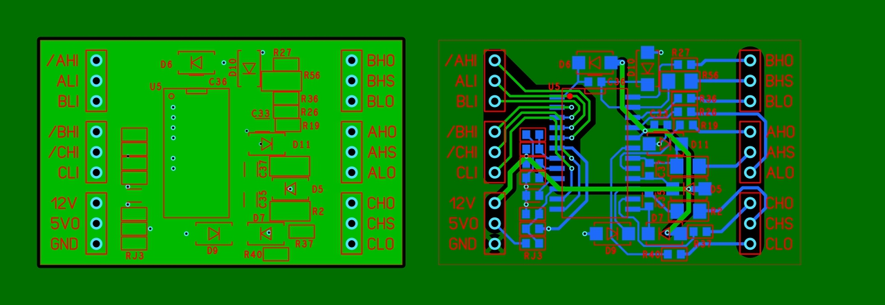

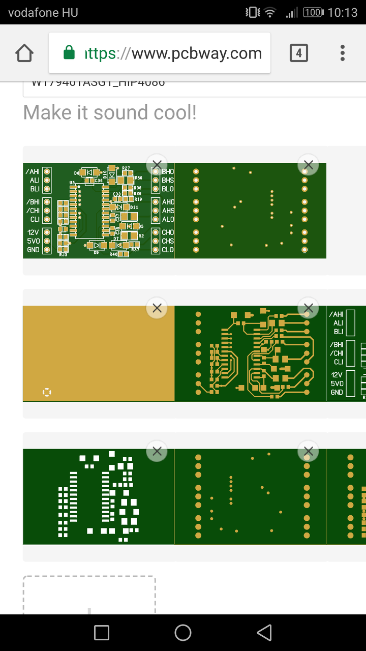

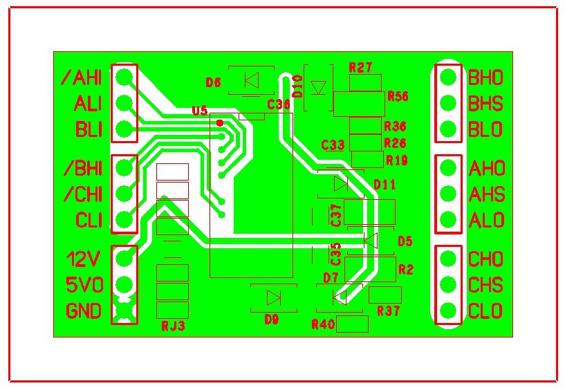

Egy kis segítségre lenne szükségem. Kétoldalas nyákról készítettem egy gerber fájlt, amit aztán visszatöltöttem a tervező programba. Képen a baloldalon a generált gerberből a programba visszatöltött terv látható, jobboldalon pedig maga a NYÁK terv, úgy, ahogy annak ki kéne néznie. Kérdésem, hogy a BOTTOM oldalon lévő teli fóliát miért a képen szemléltetett módon jeleníti meg a program? Feltöltöttem a NYÁK gyártó honlapjára, még szerencse, hogy kaptam róla generált képeket, rögtön feltűnt, hogy nem az igazi. Megnyitottam egy gerbernézegetővel (GerberMagic, 2. kép), ott meg teljesen jól jelenik meg a teli fólia. Mitől függhet ez?
(#) gulyi88 válasza scooby_ hozzászólására (») Ápr 25, 2018 /
Ez egy bug a program gerber visszatöltő funkciójában. Belefutottam már én is régebben.
Együtt kell/lehet élni vele, ha használni kell ezt a funkciót. A gerber generálással szerencsére nincs baj, külön gerber nézegetővel kell ellenőrizni a gerber fájlokat.
A nyákgyártótól visszakaptt kép sem stimmelt, az mondjuk érdekes.
Nekem eddig nem volt gondom a teliföldes gerberek gyártatásánál (holott a SPL a saját gerberét visszatöltéskor hibásan adta vissza).
(#) scooby_ válasza gulyi88 hozzászólására (») Ápr 26, 2018 /
Sajnos feltöltve a gerbereket is így adja vissza. Egyébként igen, így hogy mondod, mintha én is gyártattam volna már teliföldes nyákot, azzal sem volt gond. Feltöltöttem egy másik helyen a gerbert, ott jó, úgyhogy inkább onnan rendeltem.
A hozzászólás módosítva: Ápr 26, 2018

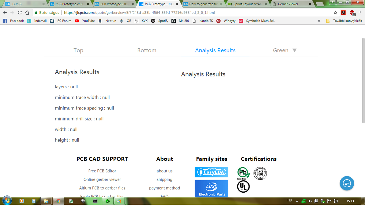

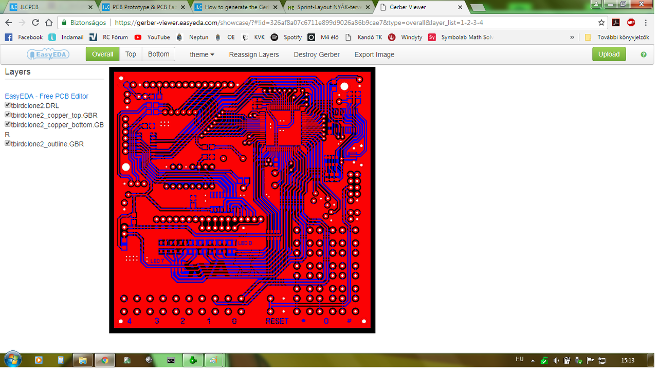

JLCPCB től szeretnék rendelni, de amikor feltöltöm a gerber fájlokat nem jeleníti meg a képet, a gerber viewer meg semmit nem ismer fel, és hibaüzenetet kapok a rendelés végén. Mit rontottam el?
Sprint Layout 6 ot használok, ez az első nyák rendelésem.
Más gerber megtekintő meg felismeri.
A rétegeknek .GBR kiterjesztést adtam a furatozásnak meg .DRL .
A hozzászólás módosítva: Jún 30, 2018
(#) szabi95 válasza szabi95 hozzászólására (») Jún 30, 2018 /
Sikerült elővarázsolni valamit, de csak 1 rétegű nyákként ismeri fel, a két réteget egyberakja.
Most raktam hozzá solder mask-ot is.

(#) Pioneer válasza szabi95 hozzászólására (») Jún 30, 2018 /
Nem tudom mit csinálsz rosszul, én legenerálom az összes aktív réteget, meg a furatokat, betömörítem egy zip file-ba, feltöltöm és tökéletes.
(#) szabi95 hozzászólása Jún 30, 2018 /
Már próbáltam sokféle képpen, változtattam a kiterjesztéseken is de ugyanúgy csak 1 oldalas nyákként ismeri fel.
Akkor rákeresek arra a topicra is
tbirdc.zip
Valami nem jó. Be importálva nekem ezt mutatja.
(#) szabi95 válasza Pioneer hozzászólására (») Jún 30, 2018 /
Az importálás nekem se működik. De olvastam valahol hogy sprintben van egy ilyen hiba(bár nem tudom hogy a 6-os ban is vagy csak a régebbiben).
Ha elküldöm a LAY6 fájlt, ki tudnád nekem exportálni?
