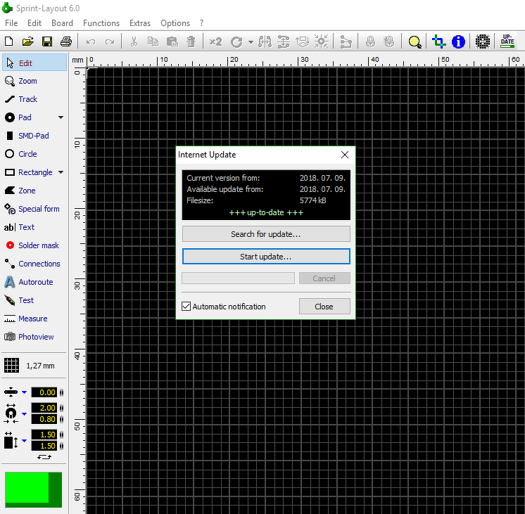

(#) szabi95 válasza Pioneer hozzászólására (») Jún 30, 2018 /
Köszönöm még egyszer!
Nem tudom mit csinálok rosszul. (Esetleg még arra tudok gondolni, hogy mivel torrentes a program, amiatt nem megy.)
(#) Pioneer válasza szabi95 hozzászólására (») Jún 30, 2018 /
Valószínűleg első kiadású 6-os lehet, azzal voltak problémák. Frissítsd le az auto update-ével.

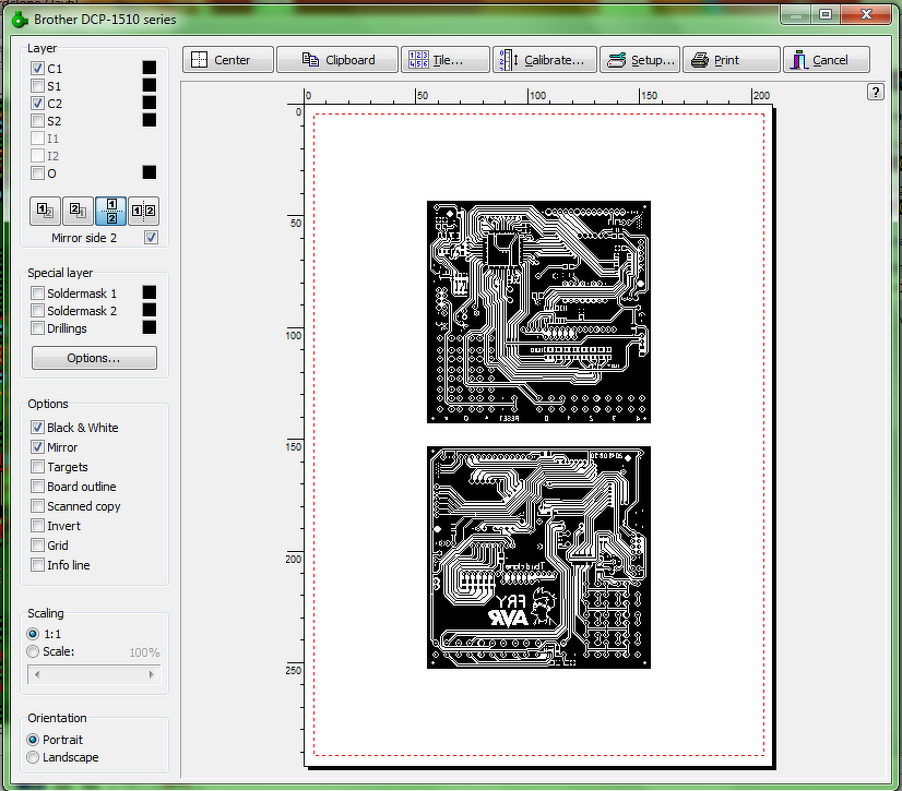

Sziasztok ! kétoldalas nyákot szeretnék vasalni . Hogyne kéne beállítani a nyomtatást hogy megforduljon a felső vagy az alsó layer mondjuk egy lapon vasalásra készen megjelenjen ??
(#) szabi95 válasza Zsarka hozzászólására (») Jún 30, 2018 /
Benyomod az options-nél a tükrözést, meg feljebb hogy tükrözze a második oldalt.

(#) niedziela válasza szabi95 hozzászólására (») Júl 1, 2018 /
Igy nem szabad nyomtatni mert a két rajz mérete szinte biztos, hogy nem lesz egyforma.

(#) niedziela válasza (Felhasználó 122012) hozzászólására (») Júl 1, 2018 /
Azért nem lesz egyforma mert a nyomtatók 99.9% -ban torzit, nyújtja a képet.
Ez addig nem probléma amíg nem akarsz két képet összeilleszteni.

(#) Alkotó válasza gordonfreemN hozzászólására (») Júl 1, 2018 / 2
A dolog az első nyomtatás majd illesztés után eldől, addig meg csupa feltevés minden.
De valójában mégis nagyon igaza van Niedziela-nak, csak ő nem mondja ki mindig a megoldást, csak utal annak létezésére.
Tehát egy közönséges otthoni nyomtatóval is lehet jó eséllyel remek eredményt elérni, csak nem így kell csinálni. Ha az A4-es lapból indulunk ki, és arra kell 2 db illeszkedő rajzot nyomtatni, szinte kötelező a lapot kettévágni 2 db A5-re, majd azokra egyenként kinyomtatni a két rajzolatot, lehetőség szerint a lapnak pontosan azonos részére. Így ha a nyomtatónknak van valamilyen leképezéssel kapcsolatos torzítása, akkor az mindkét lapon nagy valószínűséggel azonos módon fog érvényesülni, és így a két kép az esetleges torzulásuk ellenére is illeszkedni fog egymáshoz.

(#) szabi95 válasza (Felhasználó 122012) hozzászólására (») Júl 1, 2018 / 1
Mert így egyből megkapod mind 2 réteget vasalásra készen.
Én már elég sok nyákot vasaltam, eddig sose volt torzítás miatti problémám, most viszont a sprint 6 os verziójával(még frisítés előtt, azóta nem próbáltam) csináltam egy próbanyomtatást sima fénymásolópapírra 2 oldalas 100*100mm-es nyákról, úgy ahogy az előbb írtam, és a nyák kb 0.4 mm-rel kisebb lett. Viszont a két oldal között semmilyen méretbeli eltérés nincs.
(frissítés után megoldódott a gerber exportálás probléma)

(#) zolee1209 válasza szabi95 hozzászólására (») Júl 1, 2018 /
„a nyák kb 0.4 mm-rel kisebb lett. Viszont a két oldal között semmilyen méretbeli eltérés nincs.”
A programban van lehetőség a nyomtatási méretet kalibrálni.
