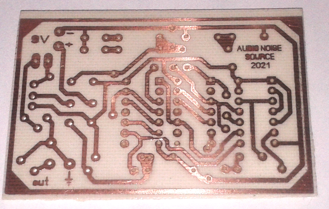

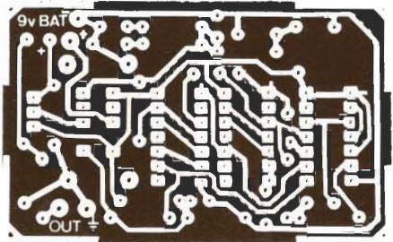

Ami nekem igazán jó szolgálatot tett, néhány esetben idegen forrásból származó nyomtatást lehetett adaptálni ebbe a programba. Behúzzuk méretarányosra editált idegen képet, rajzolatot és átjelölve a pad-okat az összeköttetések rajzolása nem nehéz.
Legutóbb egy zajgenerátorral próbálkoztam, így sikerült:
