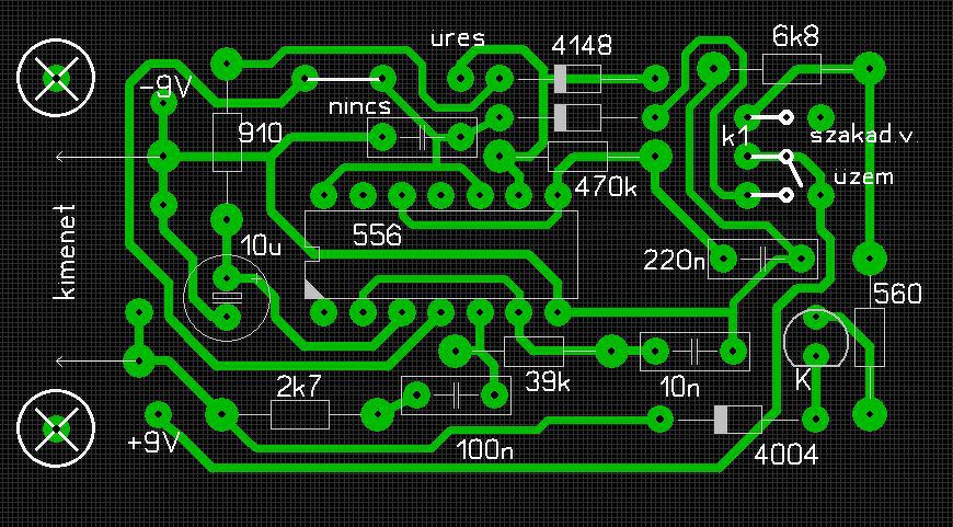

(#) freddyke válasza niedziela hozzászólására (») Feb 14, 2021 /
Nagyon köszönöm. A vevőnél lehetne, hogy az SMD alkatrészoldal nincs kitöltve telifóliával? (Attól tartok kapacitásként vagy induktivitásként viselkedhet és elhangolja a vevőt.) Illetve kérdés, hogy az adónál a jobb oldalon a feliratnál a három függőleges irányú furat közül a középső megszakítja a vezető réteget? Ott eredetileg is volt furat?
(#) niedziela válasza freddyke hozzászólására (») Feb 14, 2021 /
Az eredeti ado rajza a képen, hasonlitsd össze.
vavönek csak a top oldalán van most GND.
(#) freddyke válasza niedziela hozzászólására (») Feb 16, 2021 /
Nagyon köszönöm. Az adónál a "k1" és "szakad.v." "üzem" feliratok között a három kis vízszintes fehér vonal jobb oldalán lévő kör alakú felfestéseknél nincsenek furatok. (Tudom, hogy az eredeti rajzon vannak, de utánakérdeztem a fórumtársnál.)

(#) niedziela válasza freddyke hozzászólására (») Feb 17, 2021 /
Az nem réz réteg, ezért nincsenek furatok.

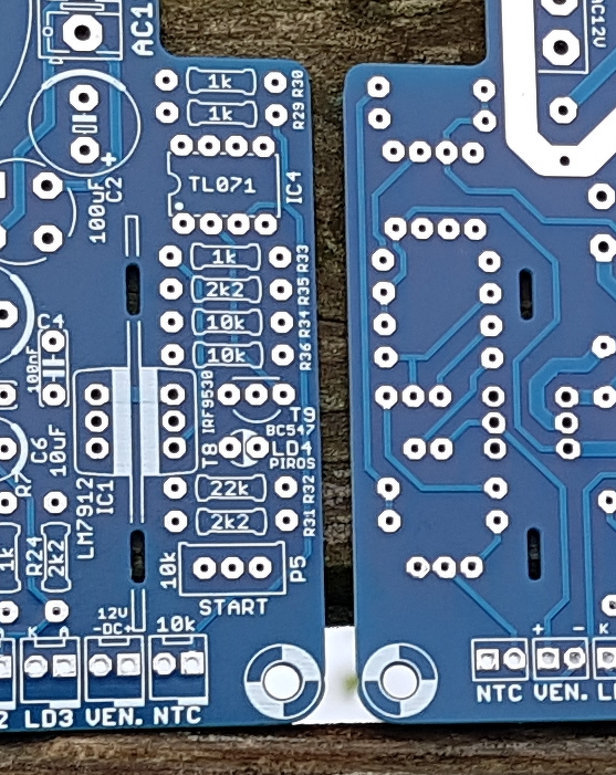

(#) enree hozzászólása Feb 25, 2021 /
JLCPCB-vel szeretnék gyártatni, összeraktam a nyákokat egymás mellé, O=PCB Outline fehérrel 0 vastagsággal körbe rajzoltam őket. Ez alapján ők megcsinálják azt, hogy a körbemaráson kívül ahol a nyákok összeérnek, ott megkarcolják a felületet, hogy törhető legyen? Vagy ezt valahogy még külön kell jelölni?
relay.lay6
(#) Alkotó válasza enree hozzászólására (») Feb 25, 2021 /
Nem tudom mi a cél pontosan, de ha egyforma panelből kell több darab, és azok ráadásul viszonylag kis méretűek, akkor a gyártók ezt szeretik maguk "beosztani", az éppen aktuális egyéb panelek közé, mellé, stb. Tehát majd ők eldöntik mi a leginkább célszerű számukra, te pedig megkapod a sok kis panelt eleve körbemunkálva. Esetleg ez ügyben célszerű egyeztetni velük.
(#) enree válasza Alkotó hozzászólására (») Feb 25, 2021 /
Náluk így lehet olcsón rendelni. 100X100mm-es panel 2 dollár. A cél az lenne, hogy ahol a nyákok összeérnek, ott végig karcolja a marófej, hogy simán törhető legyen a nyák. Meg ugye nem is mind egyformák...
A hozzászólás módosítva: Feb 25, 2021
(#) Alkotó válasza enree hozzászólására (») Feb 25, 2021 / 1
Nézz utána. A JLCPCB nem készít alapból tördelhető karcolást. Erre ők a körbemarást ajánlják -legalábbis nekem ezt írták mikor érdeklődtem-.
