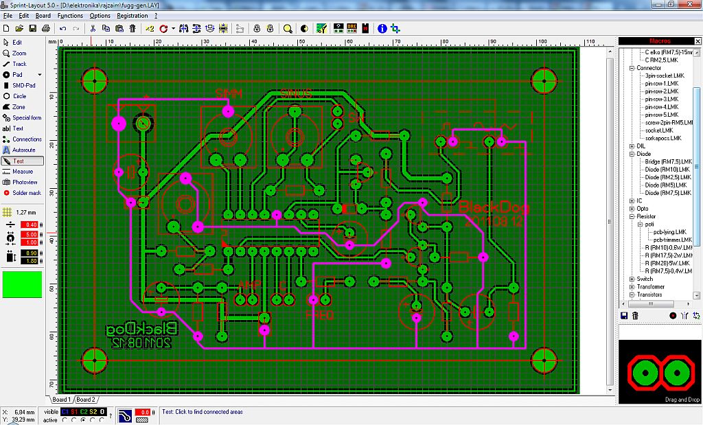

(#) blackdog hozzászólása Aug 13, 2011 / 1

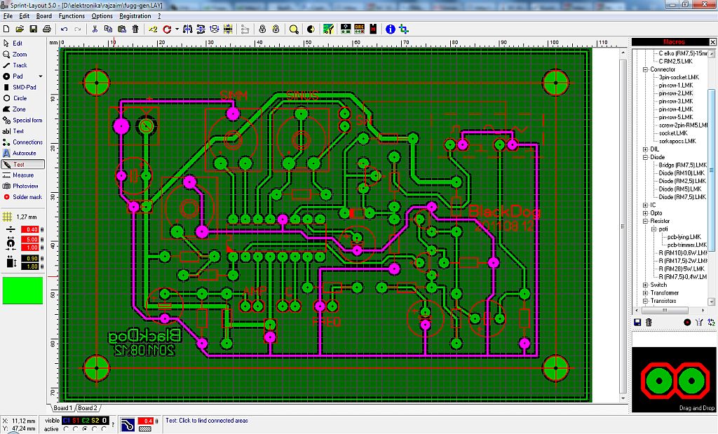

Nem tudom nekem újdonság csak, de leírom mit fedeztem fel.
Ugye autoGND használatakor macerás az alkatrészeket feloldani és az egyik forrszemet összeadni a GND területtel.
Én most a következőt tettem:
Először is bekapcsoltam az AutoGND-t.
Az összes GND pontot összekötöttem egy vezetősávval. Lényegtelen a vastagsága úgy is a GND területen lesz.
Majd a TEST MODE-al ráböktem egy GND pontra. Ekkor kijelöli az összes pontot amit körábban összekötöttem vezetősávval.
Nincs más hátra mint a kijelölt résznek 0 távolságot állítani a GND panelen.
És láss csodát egycsapásra minden rákerült az autoGND területre semmit sem kellett feloldanom.
Bízom benne, hogy érthetően írtam le.
(#) niedziela válasza blackdog hozzászólására (») Aug 13, 2011 /
igy is lehet, csak az alkatrész feloldásnak az a szerepe, hogy a GND PAD ne olvadjon bele a GND területbe teljesen, hanem az mint thermal PAD jöjjön létre.
(#) blackdog válasza niedziela hozzászólására (») Aug 13, 2011 /
És mi a különbség? Én mindig bele olvasztom.
Úgylátszik sok retró nyák volt a kezembe
(#) Alkotó válasza blackdog hozzászólására (») Aug 13, 2011 /
Nálam is működik. De van egy gonosz mellékhatása, ami nekem szemet szúrt. Ilyenkor a beolvasztásra kerül maga az összekötő vezeték is, ami persze nem is baj, csak mivel ez is része lesz a nagy GND-nek, ezért az alakja is megváltozok, a kikerülési távolság szerint.
Egyébként a többi módszer, és a thermál pad is csinál néha elég fura dolgokat. Ilyenkor is logikus, csak az eredmény szokatlan.
(#) blackdog válasza Alkotó hozzászólására (») Aug 13, 2011 /
Eddig még hátrányával nem találkoztam és az a vezetőság utólag törölhető. Amúgy 0,2-0,4 nagyobb sávot nem használok erre a célra.
Mi a különbség ? Ha amúgy is beolvasztod akkor semmi
Alkatrész elhelyezés és huzalozás szempontjából viszont ez a megoldás esetenként zavaró és rossz.
(#) vicsys válasza blackdog hozzászólására (») Aug 13, 2011 /
Anno én is így csináltam. A dolognak egyetlen szépséghibája van: A beleolvasztott forrszem, nehezen forrasztható, mert a nagy fólia elviszi a hőt. Erre találták ki a thermal pad-ot. Használd inkább azt, szerintem. :yes:
(#) blackdog válasza vicsys hozzászólására (») Aug 13, 2011 /
Csak thermalpad esetén szét kell szedni az alkatrészeket.
Vagy nem szeded szét hanem teszel rá még egy forrszemet és annak a tulajdonságát állítod?
(#) gulyi88 válasza blackdog hozzászólására (») Aug 13, 2011 /
De most komolyan, egy lépésre vagytok. Csak egy vezetékdarab kell, ami 0GND re van állítva és átmegy a forrszemen (keresztbe hosszába, tetszőleges darabszámmal, mérettel).
Ezzel áthidalja a forrszem kürüli szigetelősávot, másolható! egyszer kell megcsinálni (ctrl+d).
Ott is alkalmazható, ahhol a gyári termopad hibázik.
(#) niedziela válasza gulyi88 hozzászólására (») Aug 13, 2011 /
Hol hibázik a gyári thermal PAD ?
Minek valamit kitalálni, vagy olyant monyákolni ami van ?
(#) gulyi88 válasza niedziela hozzászólására (») Aug 13, 2011 /
pl mert nem kell szétkappni az alkatrészt, vagy mert az SMD nek nincs ilyen funkciója.
De ha kicsi a hely, akkor meg simán hibázik, meg amúgy sem modosíthatom tetszőlegesen az áthidalások számát méretét, legalábbis az én verziómban (nem frissített).
Így manuálisan oda, olyat és annyit teszek, ahhova, amilyet és amennyit akarok (talán még gyorsabb is, mint szétkapni az alkatrészt és a lábát bepipálni termopadra).

(#) perla hozzászólása Aug 14, 2011 /
Egy trükk arra az esetre, ha csak egy forrszemet szeretnétek kijelölni az adott alkatrész szétbontása nélkül:
Solder mask eszköz -> Klikk jobb egérgombbal a forrszemre!
Ez jól jöhet a Thermal pad-ek kiválasztásakor is!
