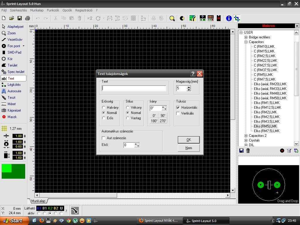

(#) soos csaba hozzászólása Aug 13, 2012 /
Sziasztok, ma terveztem meg az első áramkörömet ezzel a Sprint Layou-t programmal, ez egy 75W-os erősítő lenne, a problémám az hogy valamiért nem tudom el tüntetni az alkatrészek mellet levő értékeket, hogy csak az áramkör látszódjon szépen, pedig szórakoztam a nyomtatás levő oldalon a Rétegek alatt levő kis kockák ki és be pipálással. Ha valaki tudja a meg oldást azt nagyon meg köszönném.
aramkor.lay
(#) mate_x válasza soos csaba hozzászólására (») Aug 13, 2012 /
Azért nem tudod, mert ugyanarra a rétegre tetted az értékeket mint a vezetősávok. Az értékekre jobb klikk/rétegek/B1-et válaszd ki, akkor jó lesz csak kicsi időt még rá kell szánni, amíg végig nyomkodod.
(#) janikukac válasza soos csaba hozzászólására (») Aug 13, 2012 /
Az O rétegre mindent szöveget ráraktam (azért nézd át, maradt -e ki) . Így már nyomtatható!
aramkor.lay
(#) soos csaba válasza mate_x hozzászólására (») Aug 13, 2012 /
Szevasz, oké értem, és akkor legközelebb hogy írjam fel az értékeket az alkatrészek melle hogy ne történjen többé ilyen malőr?. Köszönöm!
(#) pepe091 válasza soos csaba hozzászólására (») Aug 13, 2012 /
Mielőtt rákattintanál a szöveg bevitelre, állíts át arra a rétegre amelyikre szeretnéd hogy kerüljön, jelen esetben az U, és utána ha felviszel valami szöveget akkor arra a rétegre rakja amit épp aktívba helyeztél. Ez persze működik minden mással is, alkatrészekkel, forrpontokkal... Így lehet több rétegben tervezni is akár.
(#) soos csaba válasza pepe091 hozzászólására (») Aug 13, 2012 /
Oké de hol is van az az U?, nekem ab text gomb meg nyomása, és úgy tudom be vinni a szöveget. Ezt most nem értem.
(#) niedziela válasza soos csaba hozzászólására (») Aug 13, 2012 /
Ott vannak a rétegek amik közül választhatsz balra lent
K1 - B1 - K2 - B2 - U
Szöveget írsz akkor az U réteg legyen aktiv.
