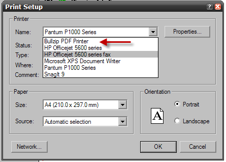

Alapfeltétel, hogy legyen egy program a számítógépben, amivel pdf-et tudsz nyomtatni. Én a Bullzip ingyenes programot preferálom.
A SprintLayotban a File menűpont alatt a Print opciót választod, majd beállítod, hogy milyen printert akarsz használni. Alapértelmezetten természetesen a meglévő printered jelenik meg, de ezt a Setupban felül lehet írni. Kép mellékelve. Innentől már csak print, ha beállítottad, hogy a printelendő PCB az alapértelmezett bal felső sarokba kerüljön, vagy akár elhúzod egérrel, vagy akár gombnyomással a lap közepére helyezed. Az oldalmenűben beállíthatod, hogy tükrözve legyen-e (mirror) legyen e kerete (Board outline) vagy megelégszel azzal, hogy a vágáshoz jelölje be a printelt felület négy sarkát (Targets)

Ott van egy parányi gondolati kacskaringó a dologban -mint az előttem válaszolók is írták-, hogy a PDF formátumú állományt nem mentéssel hozod létre, hanem nyomtatással.
Konkrétan van több program, amikből ha telepítesz, akkor nyomtatóként látszanak a kiválasztási listádban.
A SL-en messze túlmutatva, bármilyen alkalmazásból tudsz majd PDF-et készíteni, ha annak van nyomtatási lehetősége.
FONTOS! A PDF nyomtatót is be kell állítani, amire programtól függően eltérő lehetőségek vannak, de a paneloknál hangsúlyozottan a méretezés kikapcsolásának van nagy jelentősége. Azért kell ezt megtalálni, mert általában -Én még csak ilyennel találkoztam-, a "lapmérethez igazít"-ás az alapbeállítás, ami nem jó, ugyanis általában csak kismértékű, szemmel nem is nagyon érzékelhető arányváltozást okoznak A4 esetén (pl. 96%).
(#) niedziela válasza Alkotó hozzászólására (») Okt 26, 2013 /
Annyi csak, hogy nem a PDF nyomtatót kell beállítani mert az mindig méret helyes, hanem azt a nyomtatót amivel fizikailag kinyomtatod a pdf-t. Szerintem, de ez is változó, van ahol kel,l, van ahol nem.

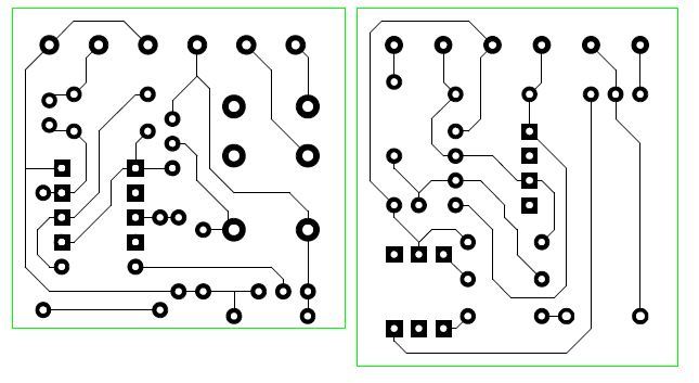

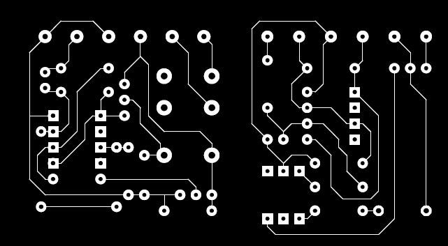

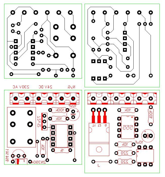

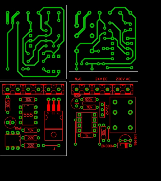

(#) V1rusH hozzászólása Okt 28, 2013 /
Üdv Mindenkinek!
Olyan gondom van, hogy fájlba nyomtatásnál nincs vonal vastagság, csak a terület kitöltések jelennek meg mérethelyesen.
PDF Creatort használnék és 6-os SL.-t
Próbáltam külön véve a nyákot és a beültetést, de egy lapon és külön lapon is és invertálva, de az eredmény akkor is ugyan az, minden vékony vonal, mintha 0,10 vagy 0,05-ös vonalvastagsággal rajzoltam volna.
Mellékelek pár képet, köztük az eredeti tervet is.
A hozzászólás módosítva: Okt 28, 2013
(#) niedziela válasza V1rusH hozzászólására (») Okt 28, 2013 /
Ez egy bug a régi verzióban, azóta már van/volt 3-4 frissítés amiben ezzel együtt több hibát javítottak. Frissíteni kell !

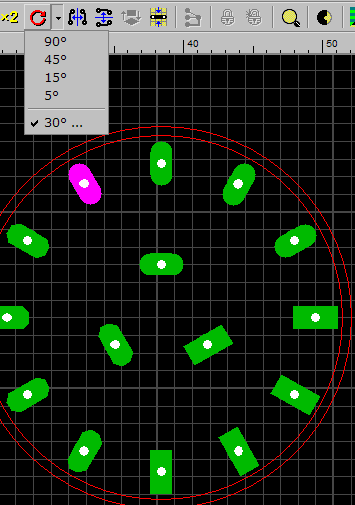

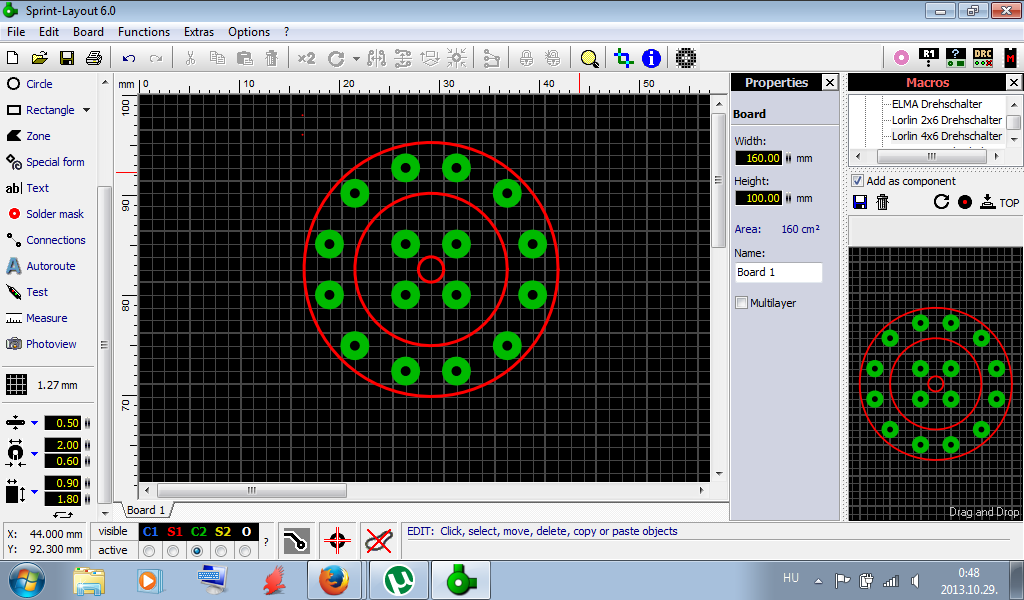

(#) efraim válasza pilotitalia hozzászólására (») Okt 29, 2013 /
Megcsinálom szivesen, de mondd meg, hogy melyik típus kell. Mert a Lorlinnál van rotary switch CK, CFK, CKS, RA, PT, MT, RMS.
Legjobb lenne, ha betennél egy datasheet pdf-et, hogy pontosan miről van szó.
(#) efraim válasza efraim hozzászólására (») Okt 29, 2013 /
Ennek alapján megcsináltam a 3x4-es Lorlint.
A trükk, hogy nem 3 érintkezőt kell középre tervezni, hanem hatot. Így már mérethelyesen lehet elrendezni és amikor a helyén van, akkor a csoportot felbontani és a felesleget törölni, majd az egész csoportot újra zárni.
Lorlin3x4.LMK
(#) pilotitalia válasza efraim hozzászólására (») Okt 29, 2013 /
Nagyon szépen köszönöm a segítségedet,igen arra egyáltalán nem gondoltam,hogy belsőnek hat érintkezőt tervezzek középre és akkor mérethelyes lesz!
Pedig mennyit görnyedtem a gépnél azt jobb ha nem is mondom,lehet túl fáradt voltam már és azért nem ugrott be a hatérintkezős megoldás!
Neked is köszönöm a felajánlott segítségedet,konkrétan Erről van szó! de mint látjuk egy kipihent ember 100X jobban átlátja mint egy fáradt
(#) efraim válasza pilotitalia hozzászólására (») Okt 29, 2013 / 1
Akkor az én megoldásom teljesen mérethelyes, legfeljebb a forrszemek méretét változtasd meg.
Azt javaslom, hogy a forgatás opciónál állíts be 30 fokot, csinálj egy ovális forrszemet, duplikáld az alsó és a felső forrszemekre. A mintadarabot forgasd el 30 fokkal és duplikáld a következő forrszemekhez, a mintát mindig forgatva szépen ki tudod alakítani a rotary switch helyét.

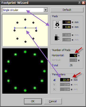

Köszi a tanácsot ismét tanultam valamit a macro készítésről,bár még az foglakoztat,hogy ha olyan kört kell mondjuk rajzolni ami nem 0,5mm-enként ugrik(mert ha jól emlékszem akkor az SL-ben 0,5mm-enként ugrik a méret) a mérete hanem pl: a fentnevezett kapcsoló esetében 22,2mm-er,ezt,hogyan lehet egyszerűen megrajzolni?Természetesen ez csak egy általános kérdés a nagyon furcsa méreteket illetően!
Így kell, ahogy az első rajzon látod. A másodikon a rendezést.
Itt pedig a forrszemek módosítását láthatod

(#) V1rusH válasza niedziela hozzászólására (») Okt 30, 2013 /
Ha PDF Creatort gondoltad frissíteni, abból a legújabb van 1.7.1. Ha a wni7 saját virtuális nyomtatóját használom, ott meg jó. tehát a SL-nek nem lehet baja.
A hozzászólás módosítva: Okt 30, 2013
