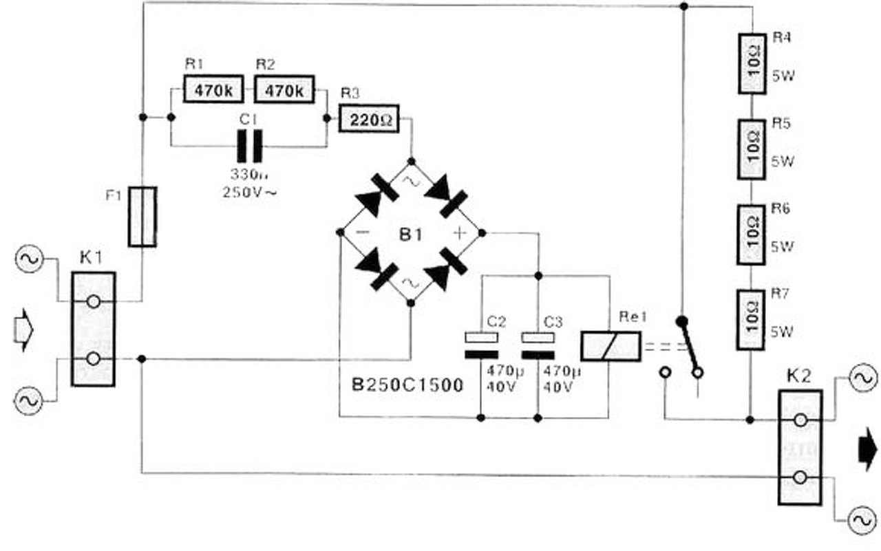

![]() Lenne még egy pár kérdésem és egy összeállításom. Kérlek ellenőrizd le. ST151: link1 link2 Mi a véleményed a hozzászólás alapján a két tranzisztor különbségéről? Megéri a sokkal drágább MJL tranzisztor? Trafó:750VA Primer: 230V Szekunder1: 43 VAC 8,5A Szekunder2: 43 VAC 8,5A Szekunder3: 12 VAC 1A Szekunder4: 9 VAC 800mA 9 VAC a védelemnek. Lágyindító: link Clip: link1 link2 A nyákterv az megfelelő? +-60V lesz ugye, ehhez az alábbi módosítások kellenek vagy kell még valami mást is módosítani?: - D dióda: 1N4004 - R1: 130K ohm - R2: 11K ohm - R3: 1,1K ohm Ugye nekem stereo lesz de ezt ne igazán értettem, ha azt akarom külön led legyen mind két oldalnak akkor ebből az áramnkörből kettő kell? ![]() Hangsugárzóévdelem, koppanásgátló: link1 link2 Módosítás: R1, R2, R3: 56 vagy 62K ohm legyen? Kondenzátor feszültsége? Valami más módosítás? Ne haragudj, hogy ennyit kérdezek, de ez nem lesz egy olcsó mulatság és nem akarok "mellényúlni" A hozzászólás módosítva: Jún 30, 2015
Szia.
Összeszedve az infó. Nekem ez a lágy indító jól működik. A hozzászólás módosítva: Júl 1, 2015
