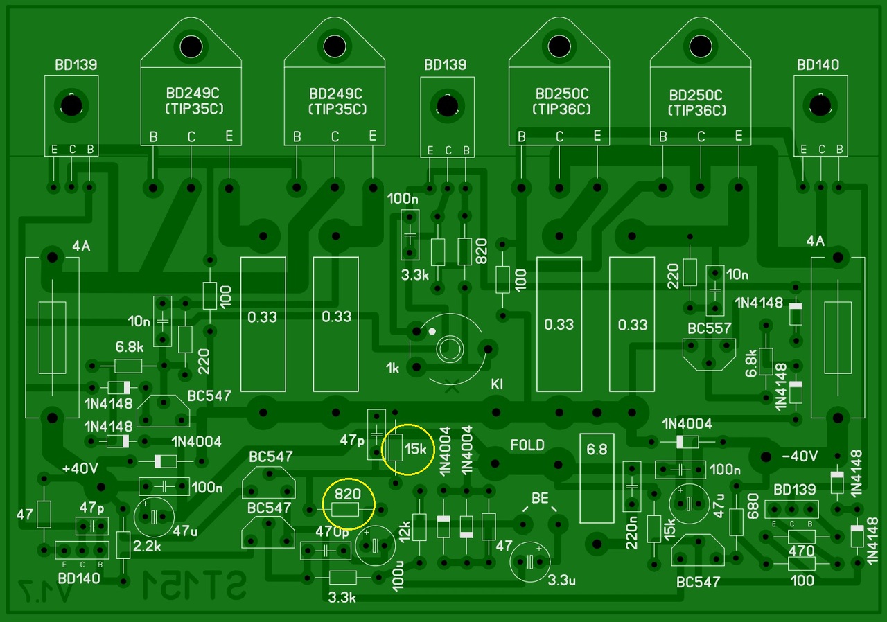

Már élesbe megy levettem az izzót jól üzemel de ami rossz volt modul az sokkal gyengébben szól mint a másik. Hol lehet a hiba? 44,5 dc-t kap.

Az eddigi tapasztalatok alapján a forrasztás a projekted leggyengébb láncszeme, nézd meg a hangszóróhoz menő vezetékeket!
Ha ez nem segít, a visszacsatoló ellenállások értékét fogjuk ellenőrizni, készítek is hozzá egy ábrát... ... a bekarikázott ellenállásokat mérd meg mindkét csatornánál az erősítő feszültségmentes állapotában. A hozzászólás módosítva: Jún 21, 2017
Néztem a vezetéket ami megy a hangszóróhoz. Jól van be forrasztva
a 820 ohm ellenállás mind két modulnál 815 ohm. A 15k ellenállás ami halkabban szól azon 15k. a másik ami jobban szól 78k ohm.

A kimenet pozitív illetve negatív jelölése nem függ össze a kimeneten tapasztalt egyenfeszültséggel.
A rajzon 15k értékkel jelölt ellenállásnak mindkét csatornában egyformának kell lenni, különben eltérő lesz az erősítésük. A kimeneti egyenfeszültség minimalizálása érdekében a 78k-t cseréld 15k-ra és a 820Ω helyett tegyél be kisebbet. 330-470Ω már kellő érzékenységet tud biztosítani.

Ok. Kicseréltem a rossz 15k ellenállást. A 820ohm helyet 470ohm-ott tettem. Szuper

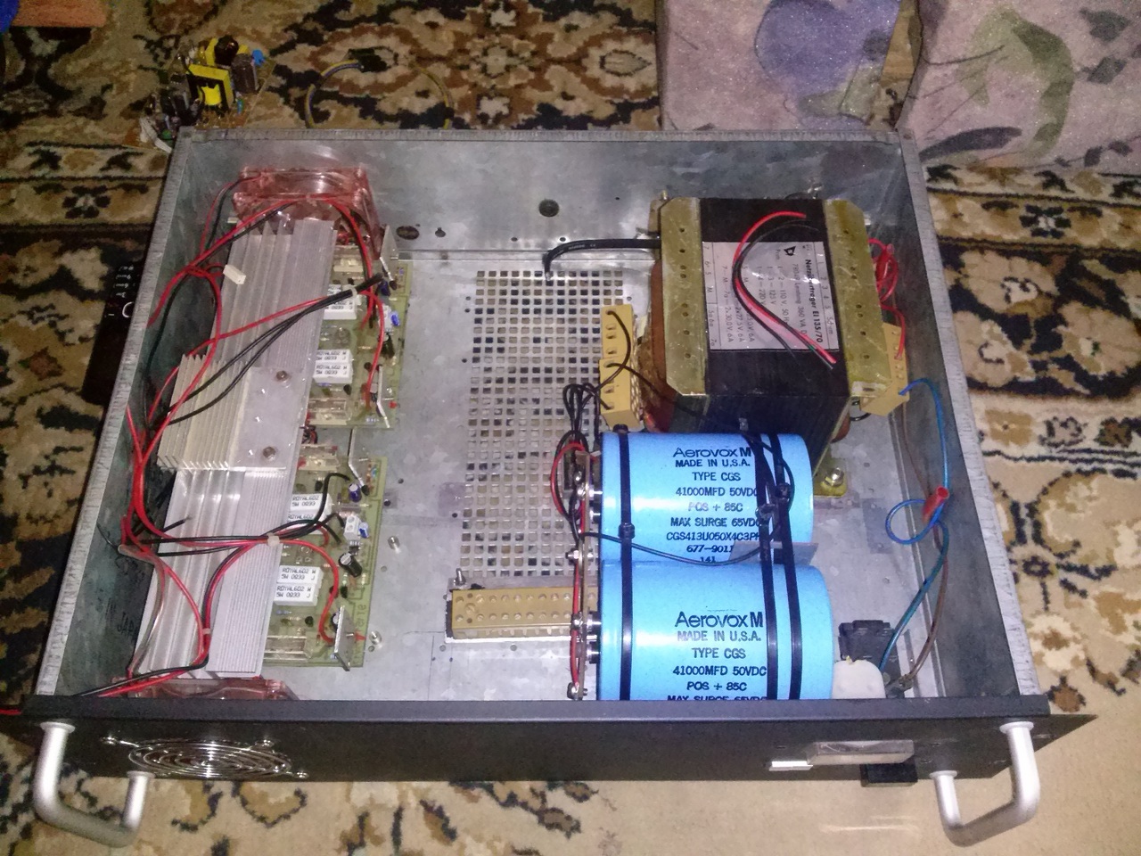

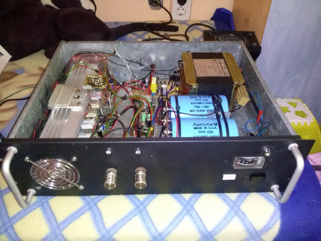

A trafó igen meleg 1-2 óra múlva kb 5mp tartás után le kell vegyem a kezem róla mert majd csak éget. Lehet nem bírja sokáig? A hozzászólás módosítva: Jún 25, 2017
Az nem lesz úgy jó oda..Kicsi lesz az a trafó... Áramban..
Szia! Már az előtét izzó jelezte a trafó magas alapáramát. Növelned kéne a primer menetszámot. Ha van felhasználatlan tekecsed amin jelenleg 10-20V mérhető, kösd sorba a primerrel úgy, hogy a szekunderfeszültség csökkenjen. Érdemes az izzót ismét beiktatnod.
Amennyiben a trafón nem tudsz módosítani, hűtheted egy ventilátorral. |
