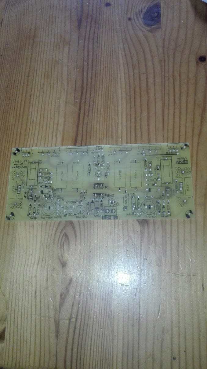

(#) nagysasy hozzászólása Márc 26, 2018 /
Elkészült az egyik oldal.
(#) blasz válasza nagysasy hozzászólására (») Márc 26, 2018 /
Szia elindult rendesen?
(#) reloop válasza nagysasy hozzászólására (») Márc 26, 2018 /
Jól néz ki! A T3, T6-at elég 22 K/W-tal hűtened Bővebben: Link.
(#) Cannon válasza nagysasy hozzászólására (») Márc 26, 2018 /
Köszönöm szépen!
Körülbelül mekkora teljesítmény lehetne kivehető belőle?
(#) nagysasy válasza reloop hozzászólására (») Márc 26, 2018 /
Ebből van itthon egy marékkal.
(#) nagysasy válasza Cannon hozzászólására (») Márc 26, 2018 / 1
4 Ohmon kb 200W 8 Ohmon kb 100W.
(#) nagysasy válasza blasz hozzászólására (») Márc 26, 2018 /
Elsőre gond nélkül.

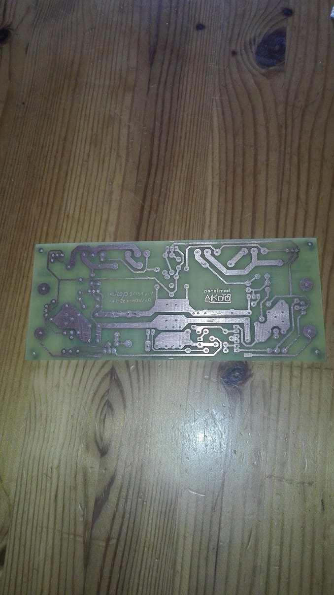

(#) Cannon válasza Cannon hozzászólására (») Márc 29, 2018 /
Elkészült a nyák!

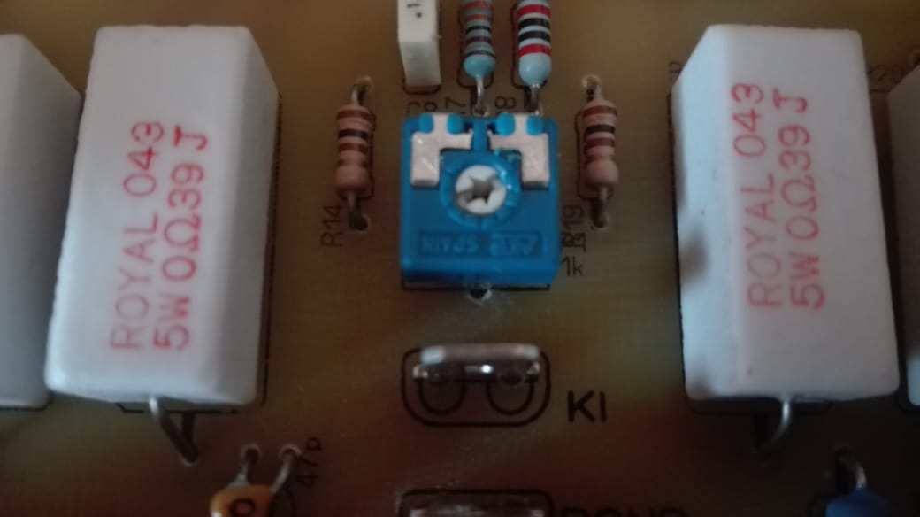

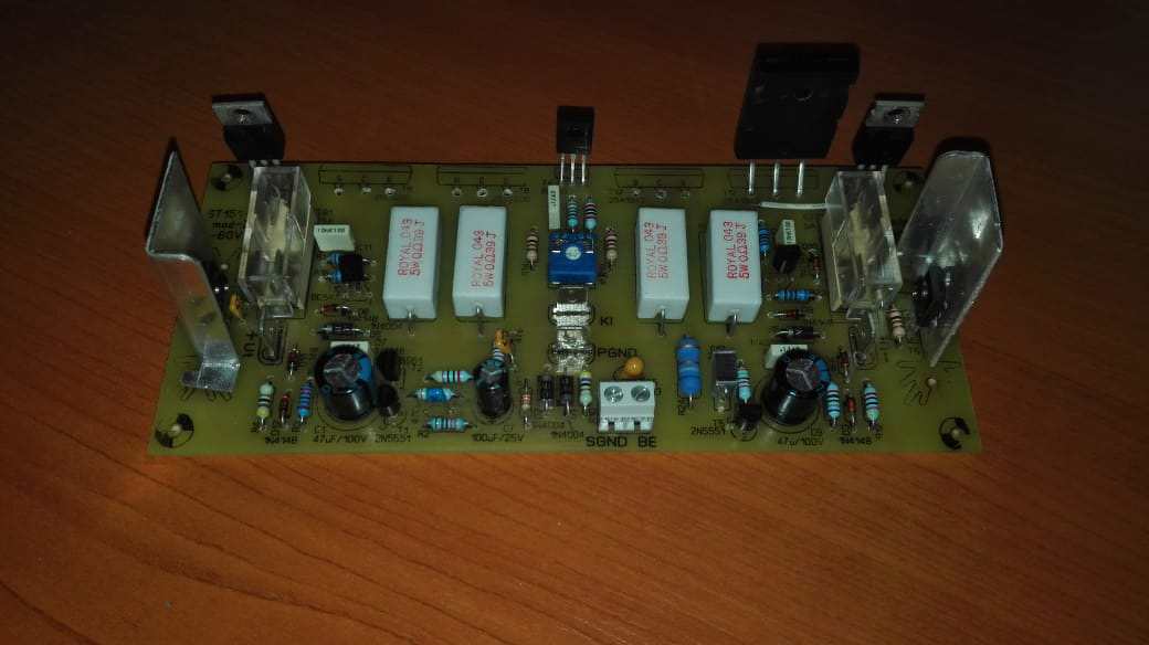

Sikeresen beültettem mindent.
Rá tudnátok nézni, hogy a kék trimmer potmétert a megfelelő állásba tekertem-e az élesztéshez? Bárhogy mérem 0 Ohm. Ha jól tudom teljes vezetésre kell állítani.
Még egy olyan lenne, hogy az élesztéshez és az első teszthez elég ha a 2 jobb oldali végtranzisztor párt ültetem csak be?
(#) blasz válasza Cannon hozzászólására (») Ápr 6, 2018 / 1
Szia jól tudod tekerd max állásba,de az élesztés szabályait betartani,izzót rakni a primer körbe sorosan,ha baj van megvédi a félvezetőket.
És igen 1 párral is próbálhatod.A bordát pedig a tranzisztor felcsavarozása után sipoltasd ki nehogy átvezessenek a tranzisztorok.
A hozzászólás módosítva: Ápr 6, 2018
(#) Cannon válasza blasz hozzászólására (») Ápr 6, 2018 /
Trimmer 900 Ohm körül. Izzó pipa. 10 Ohm ellenállások a tápágakban. Mindjárt próba.
Mit mérjek így elsőként?
A kimeneti dc feszt,és a nyugalmit az emittereken mérve.Én 10mV állitottam be az én példányaimon.És mérd mindegyiken.
És a bemenetet zárd rövidre.
Kimeneti DC -17mV
Az emitter ellenallasokon viszont nem merek semmit.
(#) latyakosa válasza Cannon hozzászólására (») Ápr 6, 2018 / 1
A műszered legyen az emittel ellenállások kapcsain a műszered egkissebb feszültség mérésre kapcsolva és 3-5mili volt feszültséget állíts be első lépésként a kék trimmer tekergetésével.
(#) Alkotó válasza latyakosa hozzászólására (») Ápr 6, 2018 / 1
Csak azon az ellenálláson tudsz mérni, ahol van tranzisztor. A többin nincs áram.
(#) blasz válasza Alkotó hozzászólására (») Ápr 6, 2018 / 1
Mekkora igazságod van,teljesen elfelejtettem hogy csak 1-1 végtranzisztor van bent.
Bocsi a rossz információért Cannon.
(#) Cannon válasza latyakosa hozzászólására (») Ápr 6, 2018 /
Egyik emitter -5.2, a masik 5.3mV. Kimenet 18mV DC.
Nem mertem az elobb nagyon tekergetni a trimmert, az volt a baj. Kovetkezo lepeskent tavolitsam el a 10 Ohmot, vagy mit tegyek?
Igy első olvasatra rendben van a panel.Cseréld biztositékra igen.Utána megint mérés.És ha minden jó akkor mehet a másik pár is a helyére ,és akkor megint mérés.
De bordán van ugye?
