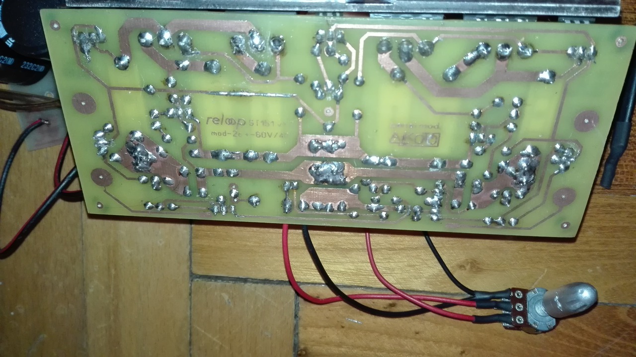

Próbáltam úgy fotózni, hogy minden fontos alkatrész látszódjon.
Kép "nagyban": Bővebben: Link A hozzászólás módosítva: Ápr 7, 2018

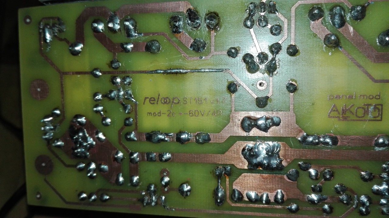

Elnézést a duplapostért, de készítettem jobb minőségben is képeket. Az előzőn kb semmit nem látni.
![]() Bővebben: OneDrive Link

T3-T6 tranzisztoron látok valamilyen lemezt. Ez nem a tervezett hűtőborda alak, ami nem olyan nagy baj. De mintha ez a lemez nem lenne kötve sehová. A panelterv az ajánlott bordával alkalmas a felfogató csavarokon keresztül GND-re kapcsolni a bordákat, ha az alsó átkötést bekötöd.
Ez részletkérdés ugyan, de a részletekből áll össze az egész.
Az előbb a hangszóró kábel mozgatásával kialudt a full világító izzó.
Szerintem megszűnt a kimeneti DC is mert szólt a zene rendesen. Már csak az a kérdés, hogy mi nem érintkezik jól. Ami jó kis móka lesz. Ötlet?
Ez jobb eset mint a gerjedés lenne. Az érintkezési bizonytalanságot neked kell megtalálni.
Ettől függetlenül a T3-T6-ot szigeteld el a lemeztől, és a lemezt kösd ki valamilyen konkrét potenciálra, pl. a panel által felkínált PGND-re. A nagy hűtőbordával is tégy hasonlóan. |
