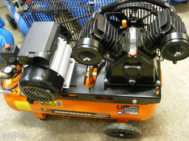

Eszembe jutott egy őrültség. Biztos teljesen kattantnak fogtok nézni miatta. Ugyebár az Alpha típus a legkeményebb,és ahogy fent is említettétek,ehhez precíz esztergagép meg stb kéne és még úgy sem garantált a működése. Az anyagiakba bele sem merek gondolni,hogy mibe is kerülne,és ekkor ránéztem a műhelyben a kompresszoromra.A válasz végig ott volt a szemem előtt ![]() Egy V2-es kompresszorom van,amiben az anyagokat már kitalálták helyettem.Hőálló,strapabíró,csapágyazott,a tengelye kiegyensúlyozott,és az olajozás is meg van oldva,ráadásul a 90 fokos szögeltérés is adott. (a képen nem az én példányom van,de ugyan ilyen.) Szóval ócskavastelepen megpróbálok szerválni egy ilyet,a két szívóágat levakolom,a nyomószelepeket kiherélem a hengerfejből és az összekötőcső pedig adott.Az egyik hengernek befűtök és hajrá.... Vagy ez ennyire nem egyszerű? Bocs ha ökörség,de kiindulásnak szerintem annyira nem is rossz.
Nem régóta foglalkozok ezzel a dologgal, de szerintem a súrlódást sem tudja leküzdeni a termelt energia. Legalábbis nálam nem tudta. Nagyobb térfogat kellene szerintem. A melegítéshez elég lenne a felület, de a hűtéshez levegővel valószínűleg kevés.
Próbáld meg és írd le a tapasztalatodat! Hátha tényleg megy és én voltam láma...
Szerintem ez erős túlzás,hogy nem küzdi le a súrlódást,mert ez nem az a kis söröskupak méretű hoki-poki...Itt azért akad némi hengerűrtartalom,és tömítettség is....Itt a hőkülönbség kérdéses ami megmozdítja....
Ha sikerül összerakni, akkor könnyen kideríthető hogy működik-e. Meg kell hajtani motorral, az egyik hengere melegszik a másik hűl, motort lekapcsolva a stirling gépnek tovább kell forognia a tárolt hőenergia különbségből.
