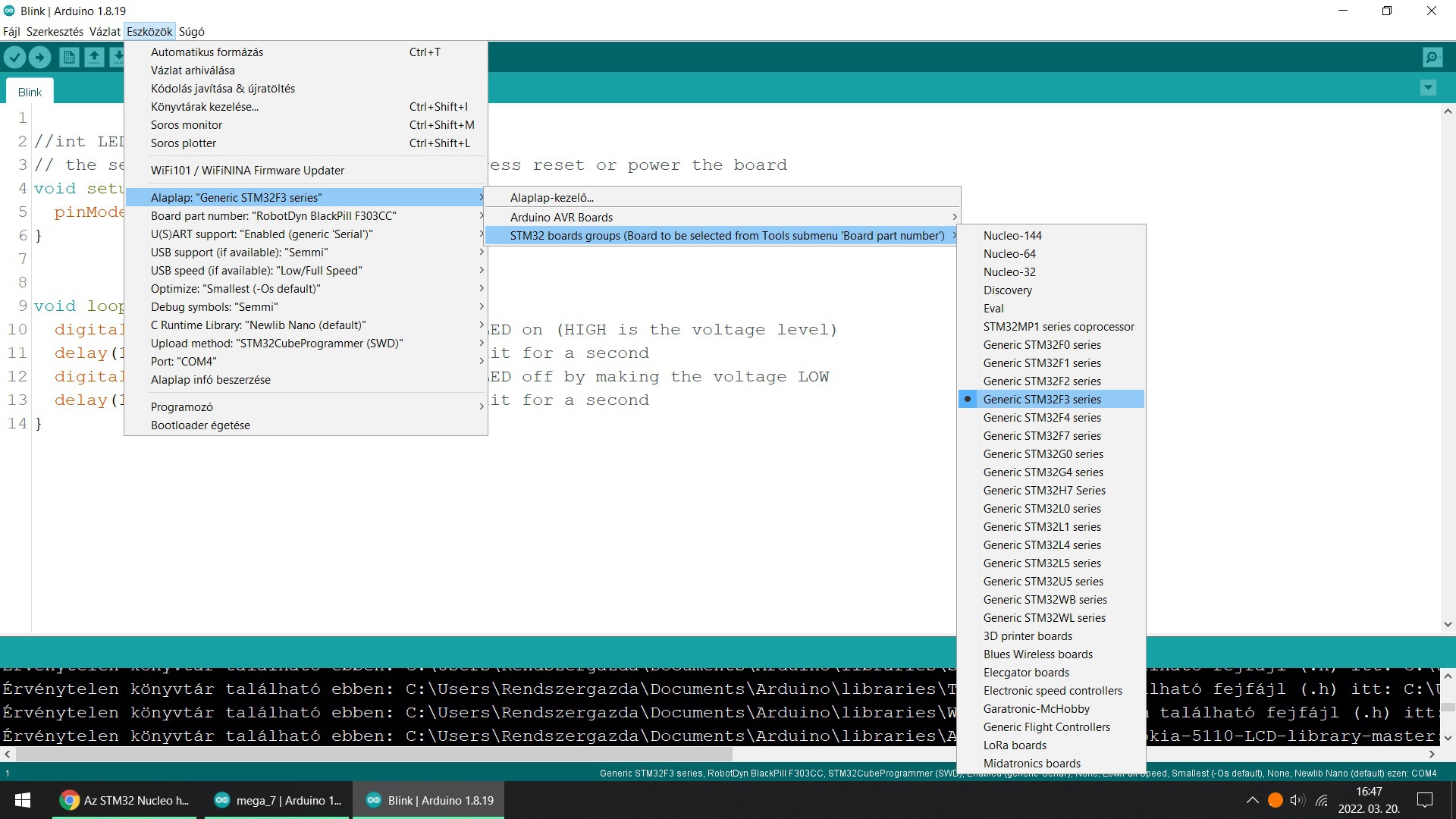

Nucleo -64 STM32F303RE CORTEX M4-et lehet arduino ide-vel programozni?
Az alaplapkezelőbe nem jelenik meg de lehet hozzá lehet adni valahogy.... A hozzászólás módosítva: Márc 20, 2022
Ha jól tudom, a legtöbb Nucleohoz van gyári támogatás Arduno alá. Keress rá!
Ezt most telepítettem hozzá.
Igy már menni fog? A hozzászólás módosítva: Márc 20, 2022
Nem.
A listán felüliről a második kell neked, és a kiválasztása után a "Board part number" alatt a nucleo F303RE. Szerintem. A hozzászólás módosítva: Márc 20, 2022
