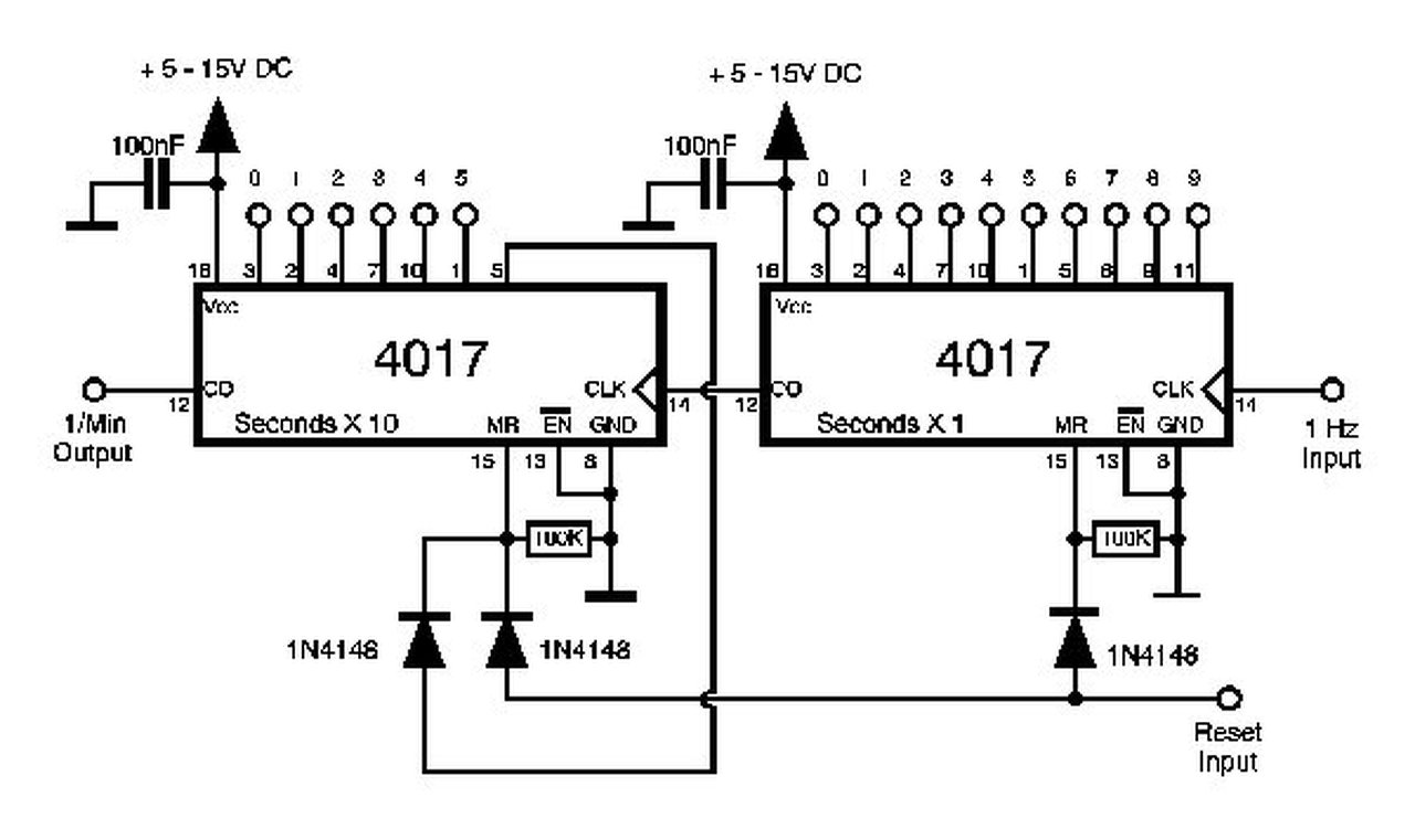

Arra gondoltam, hogy építek egy stoppert, ami 6db 4017-es icből áll, és csak 1 percig mér, de ezt ledekkel jelzi ki. Tehát sorbakötök 6db 4017-es ic-t, hozzájuk ledeket kötök, és lesz egy kapcsoló, amivel azt szabályzom, hogy menjen/megálljon, és egy, ami a reset.l az lenne a kérdésem, hogy a resetet hogy lehetne megoldani? meg úgy egyébként...
mit javasoltok ehhez a hülyeséghez. jah és direkt nem pices stoppert csinálok meg még azis kérdés lenne, hogy milyen áramkörrel tudom elérni, hogy az 555-ös másodpercenként küldjön jelet a 4017esnek?
Hi, a 4017-es adatlapján megtalálod, hogy hogyan kell sorba kötni őket.
Az 555-öt szerintem felejtsd el, mert nem lesz pontos, és nehéz beállítani az 1Hz-et. Órajelnek inkább használj 4060-as IC-t 32.768KHz-es órakvarccal. Az IC adatlapjában benne van, hogy hogyan kell bekötni. Üdv .B.

Ha én ugyanezt akarom megcsinálni, csak gyorsabban, direktben ráköthetem a 4017-re a kvarcot? Táp az egyik lábán s a kvarc a 4017 clock lábára?

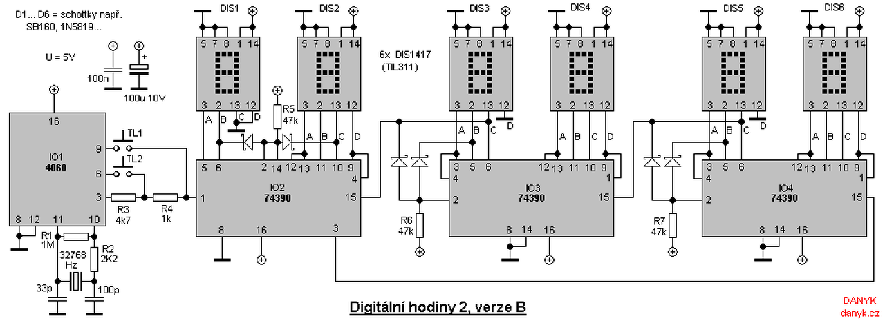

4017 –el szeretnék csinálni egy stoppert (perc, másodperc) és 7 szegmenses kijelzőt szeretnék használni. Keresgéltem a neten de „decimal to 7 segment decoder” nem találtam sokmindent, csak a csatolt képet (pirossal belejavítottam ahogy nekem kéne). Sajnos az oldal már nem él ahova a kép mutatna, így nem tudom mi lehet ez az icé. Létezik ilyen icé, vagy csak a rajz elméleti? Segítsetek.
Miért pont 4017? Annyi számláló van, mint a nyűvek. Egy bináris, vagy BCD számlálóhoz könnyebben találsz hétszegmenses dekódert. Ráadásul azokkal könnyebben elszámolhatsz 60 percig, 60 másodpercig.

Nem feltétlenül ragaszkodom a 4017-eshez. Szívesen várom az aránylag egyszerű, de jó megoldásokat. Amúgy szerintem ez sem vészes, egy pár dióda és a 5411 és kész is. Spórolnék vele, ha létezne olyan icé. Amúgy létezik?
A megoldásod jó is lehetne, de láthatóan gond van a dekódolással. Csak nem akarod a dekódolást kapukkal megoldani, mert azt is lehet.
Viszont gondold meg, két digitre két 74HC390, ebben van 2 db BCD számláló, ráadásul úgy. hogy a számlálók egy kettes, és egy ötös számlálóból állnak. Tehát egy digitre egy tok, a benne levő egyik számláló 10 -ig, a másik 5 -ig számlál, és semmi külső dolog nem kell hozzá. Ráadásul megfejelheted két CD4028 -al, vagy CD4511 -el, és akkor a pörgést sem kell látnod. De, hamár mindenáron Johnson számlálót szeretnél, akkor a CD4026 lenne jó, abban benne van a 7 szegmenses dekóder is. Bár ezt egy kicsit nehezebb megállítani 5 -nél.
Akkor az elgondolásod ilyen lenne?
Amúgy a 4017 után 1-9 (15 dióda) 1-5 (7dioda) és tovább a 4511 bemenetére. (bár lehetne elegánsabb megoldás is mint a dióda)
Csak elegánsabban néz ki amit rajzoltál. A rajz szerint a dekóder a TIL -ben van. Helyettesítheted egy mezei hétszegmenses LED kijelzővel, és CD4511 -el

Bár azt még nem értem, hogy „a benne levő egyik számláló 10 -ig, a másik 5 -ig számlál” de csak rájövök.
Nézd meg az adatlapját (kattints az aláhúzott típusszámra). Ez két riple számláló, ebből mindkettő két részből áll, az első bistabil kimenete ki van vezetve, és neked, külsőleg kell a számláló második részének a bemenetére kötni. Ez egy 5 -ös számláló, így jön ki a 2 × 5 = 10 számlálás. Minkét esetben, a másodperc, és a perc számlálónál is a tizes számláló egy 5 -ös számlálót kell hogy hajtson, mert 59 után nem 60, hanem átvitel, 01 perc, 00 másodperc jön.

Bocsánat, elszámoltam magam. az 5 -os számlálóban 4 után nem 5, hanem 0 jön. Tehát a tízes számlálót kell megállítani 5 után. A 49 után nullázódik, és nem 59 után.

Kicsit nézegettem a 74HC390 adatlapját, valami már kezd derengeni, de. Azt írtad, hogy egy digitre egy icé. Viszont azt nem értem, hogy az icé 2db ABCD kimenetéből hogy-vagy kössem egy digitre, (az általam feltett ora nevű képen egy icé 2 digittet hajt meg). Valami képet nem tudnál feltenni, (még ha skicc is az). |
