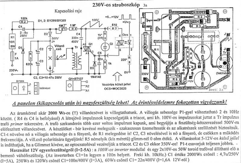

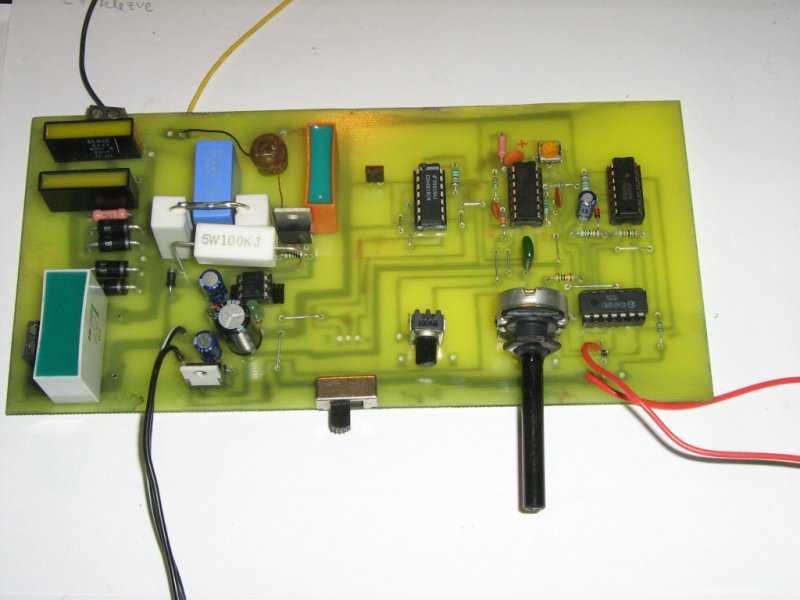

Szia kipróbáltad ? mert én igen de elsem villan a csövem viszont ha az eredeti rajznál maradok és növelem a c2 és c3 értékét akkor működik egy bizonyos értékig azaz 150mikró 385 volt de ittis kihagy a villanás 200 mikrónál már besem villan
Próbáltam ezzel a csővel is de eggyet villant és annyi
Amit mellékeltem rajzot, az nekem működik rendesen! R1et kihagytam és úgy is jó.C2-C3 47uF, C1 50uF(még). Eleinte 4kV-os trafóval próbáltam. Ez bevillantotta a kicsi csövet, de az 1500Ws-at már nem. Viszont a 6kV-os trafó az jó. ZTR32-t próbáld ki.
A második kapcsolás nekem is megvan, de még nem építettem meg. Próbáld már ki a másik trafóval azt is, hátha megoldódik a probléma.
igazából az FT218 ("250Ws"spirális)cső már a ZTR32-t kivánja...De meg lehet bundázni:0,3kV-os a primer,minél inkább legyen e közelében a rajta levő DC fesz.
Amit használsz 2kW cső az mekkora,fizikai méretében? Véletlenül az nem az FT2000? Jólláttam hogy csak fémezett csik van az üvegcsövön a gyújtásnak?Nem próbáltál fémhuzalt tekerni a csőre?Az öregedő csöveknek ez áldás,főleg a hosszabb ívűeknek.
1500-as csövet használok, ami 15" (xop15).

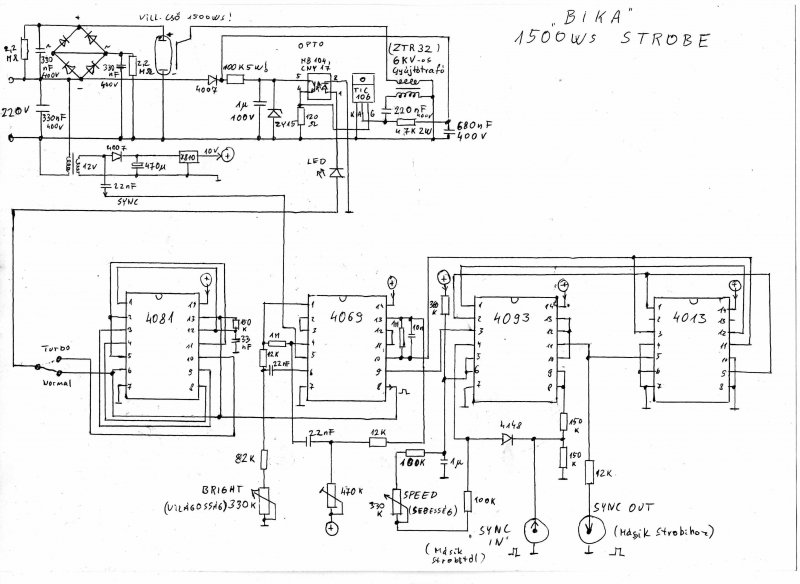

Szia próbáltam én mindenféle trafóval de nem ott van a gond hanem valahol az ic-k körül mert még a led sem villan ami az optocsatoló előtt van azonkivül meg valami bibi van vagy a kapcsolási rajzal vagy a nyákrajzal mert ha megnézed akkor az optocsatoló nem egyformán van, felvan cserélve az 1-es és 2-tes láb én kipróbáltam ígyis meg úgyis és a led nem csinál semmit a következő kapcsolásrol beszélek

az amit megépítettél nekem is megvan, de a rajz készítője esküszik rá hogy ez működik. Ez a címe: cstpro@freemail.hu, ha gondolod keresd fel. Kíváncsian várom a fejleményeket!
Beszéltem már vele nekem is mondta hogy az övé működik sőt még képeket is küldött róla

Az már rég megvan de nekem olyan kellene ami működik is mert ez nem igazán működőképes te írod hogy van benne valami hiba

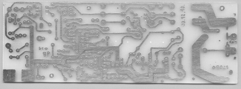

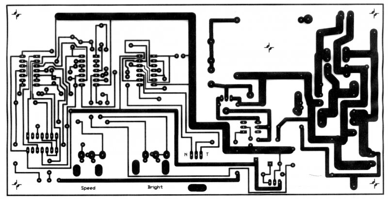

Szeretném közölni veled azt hogy mikor ezt írtad:Szia próbáltam én mindenféle trafóval de nem ott van a gond hanem valahol az ic-k körül mert még a led sem villan ami az optocsatoló előtt van azonkivül meg valami bibi van vagy a kapcsolási rajzal vagy a nyákrajzal mert ha megnézed akkor az optocsatoló nem egyformán van, felvan cserélve az 1-es és 2-tes láb én kipróbáltam ígyis meg úgyis és a led nem csinál semmit Nos nekem is ugyez volt a baja! Valahol fóliazárlat volt neked,de már müxik! DjGeorge! Anno a suliba kielemeztük a rajzot ez csak azért van hogy legyen (bika kapcsolás), szóval működésképtelen epyn! maximális egyetértés... Sajnos nincs igazatok,mert nekem tökéletesen működik! Hála köszönet Edmondnak, aki segített megkeresni a hibáját! Viszont ebbe a kapcsolásba még annyit kellett variálni,hogy a gyójtótrafó elé kellett egy glimlámpa,mert a cső összevissza vilogott,nem úgy villogott mint a led a nyákon! Minden jót kívánok! Üdv .: DMZ UI: Persze erről a kapcsolásról van szó!
Igen a nyákban van hiba, de a kapcsolás működik. Azt ne várd itt senkitől, hogy kész terméket ad a kezedbe!! Arra ott van a bolt. Sokan, többek közt én is, több hónapos kutatómunkájuk, fejlesztésük eredményeit adják közre teljesen ingyen! Természetesen előfordul hogy béta verziójú kapcsolások, vagy nyák tervek kerülnek fel, és csak később derül ki, hogy valami alulméretezett (mint ahogy nálam a KY... dióda, de azt 1 gyári készülékből bontottam, ahol ugyanazt szerepet töltötte be, ezért nem gondoltam, hogy kevés lesz oda, nem néztem utána a paramétereinek)
Valószínűleg több jól működő kapcsolást is kaptál már, én a helyedben elgondolkoznák azon hogy egyáltalán jó e az a cső, vagy már az utolsókat rúgja!! A másik: meg kellene tanulni éleszteni, hibát keresni !! Ehhez természetesen tudni kellene mi, mit, hogyan csinál(ja) az áramkörben..
Nemigazán értelekén nem arra kértelek hogy egy kész áramkört postázzál nekem !!!!én csak annyit kértem hogy olyan nyákot rakjál fel amiben nincs hiba de ezek szerint neked sincs működőképes mert ha lenne nem vacilálnál itt
Különösen nem érdekel a véleményed, és a következtetéseid sem. Én, és még jó páran, tudom hogy működik. Ezt a készüléket én már kb 5 éve készítettem, 2 évvel ezelőtt eladtam, 1 éve nem találkoztam a tulajdonosával, mert én külföldön tartózkodtam, tehát azóta nem tudok róla semmit. Az hogy sajnos nem dokumentáltam minden lépését az építésnek, ill időközben elvesztek a dokumentumok, az az én hibám és gondom. Az viszont a te gondod, hogy olyan b...asz vagy, hogy nem tudsz nyákot tervezni ! Szerintem menjél vissza inkább homokozni, és ne ócsárold itt mások munkáját! Ha ezen a képen látható csövet akarod használni, akkor tekerjél az üveg részre végig csupasz huzalt, a menetek közt legyen 5-10 mm. Erre a tekercsre kösd a nagyfesztrafó kimenetét! Azt a narancs és fekete vezetéket pedig cseréld ki 2,5 mm2 keresztmetszetű sodrott vezetékre, és a nyákot is úgy kellene készíteni hogy a cső táp ágában 100 amper körüli áramok folynak!! (Ez a vezeték tuning csak annyit jelent, hogy felére kellet csökkentenem a energiatároló kondi kapacitását az akkori kis strobómba) Az új tulajdonosát megkértem anno, hogy csináljon pár képet, ezek megtekinthetők a weblapomon! (dBass menü alatt)
