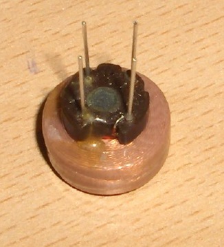

Tudna valaki segíteni 4 kivezetéses ztr 32 lábkiosztásában??? Mind a 4 lábra megy a tekercsből vezeték! Előre is köszönöm!
Találtam 3 vezetékes ztr32-est is.
Ezeket a rajzokat én is megtaláltam, az a baj, hogy a trafón nincsenek számmozva a lábak, csak egy bevágás van 2 láb között.
Akkor marad az ellenállás alapján való meghatározás a tekercs nemére.
A kisebb ellenállású lesz primer, a nagyobb szekunder.

Ha jól megnézed lehet látni a kivezetések tövénél a tekercsvégeket. A vastag a primer, a vékony a szekunder. Én így azonosítottam be.

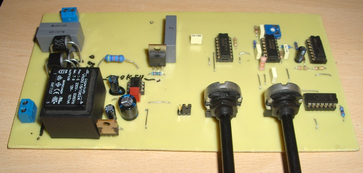

Na összeraktam, de nem megy
lehet keresgélni mi a bibi.
Te ismered ezt a "bika" strobit? Mik lehetnek a buktatói? Nem működik.
Én megépítettem, egyetlen egy kis hiba volt, sérült volt a rézfólia, de nekem egyből működött. A LED villog?
Nincs előttem a rajza, de a csövön megvan a kb 325V DC?
Az XOP csőnek nem elég a 325 volt DC. Arról nem indul rendesen. Kell neki minimum 600volt amit egy 470nanos kondin kell tárolni.
Azért a gyári adatlapon 100 volt van irva
(de nem tetszik neki)
Nem nem villog, áramot ves föl induláskor, a 10 volt is megvan, de nem megy
IC-k jól vannak benne? mindegyik? A vezető sávon nincs szakadás? esetleg forrasztási hiba? A csövön megvan a feszültség?
