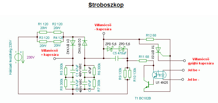

Tegnap elkeszult a mobil strobi! Lenyegeben mar evekkel ezelott elkeszult,de aztan idokozben elkoptak az alkatreszek rola ,de most potoltam oket es bedobozoltam.Egy fenykepezogep csovet hasznaltam fel es nagyon szepen,stabilan dolgozik.Lazabb embereknek ajanlom akik nagy nadragban jarnak,mert nekik elfer a zsebukben.Aztah hirtelen elolehet venni es buli A dobozban maradt meg nemi,hely ahova bevan tervezve egy hangvezerlo,de addig is itt vannak a kepek a jelen allapotrol es az aramkori rajz.A rajzot mar ebben a topikban egyszer feltoltottem,de akkor a forumtarsak is eszrevettek,hogy hianyos volt.Egy vonal hianyzott a Tirisztor labarol a GND-re.Most javitottam azt is es ez mar a pontos rajz.Batran ajanlom mindenkinek,es sikeres utanepitest kivanok!
Az elozo feltoltes nem jott ossze
Itt a rajz!
Nem ismerem a kapcsolast,de alapbol nemtetszik a 20W ellenallas arzenal.Gondolom szep hot termel... A lentebb feltett rajzomon en 5w ellenallast hasznalok aktiv hutessel es tokeletes.

Itt a rajz!
