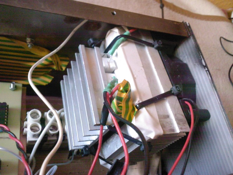

Nos először is az 1mm-res kétoldalas nyáklapok a lomexből vannak,méghozzá egy doboznyival van a földön és táblában kapod,ha jól emlékszem egy tábla 600ft volt és én két táblából hoztam ki a strobi dobozát!
Nekem nincsenek hűtések az ellenállásokon,én az egész dobozt hűtöm 2db ventillátorral:lásd kép!
Georgee hűti az ellenállásait,mert neki a villanócsövére van kötve sorba hogy a lakásban lévő főbiztosítékot ne vágja le! Nekem is azt kéne csinálnom,de... majd idővel! Igaz nekem is levágja itthon,de bent a melóhelyen nyomja ezerrel!

Látom DMZ kolléga szóba hozott, figyelek ám! Röviden a strobimról, én 1es lemezdől csináltam meg az elejét kopintottam a gyáriról, az oldalán a 2 rács az PC tápról van megcsinálva, és a csövet egy plexi védi. A hűtésről itt a képklikk. Nekem nagyon nem szereti a kismegszakító a strobit, ezért is tettem a csőhöz ellenállást. A vezérlést külső pultra tettem. Az oldallapok kartonplastból vannak, mert könnyű megmunkálni. (még a munkahelyemről hoztam)
