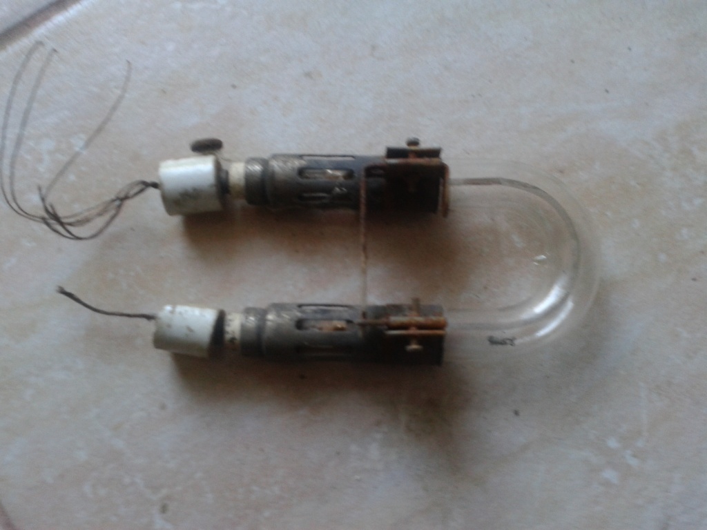

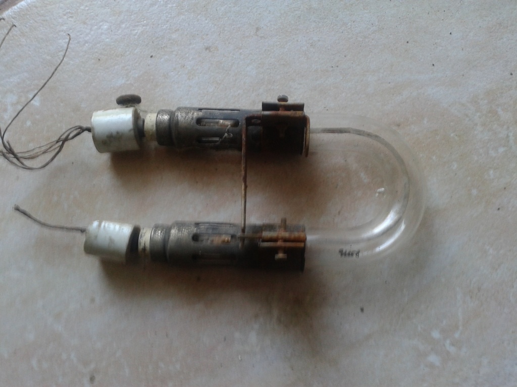

Köszi szépen de lerajzolnád ? (megjegyzem mcr 00-8 helyett teljesítménytirisztor van mert elpukkant az eredeti) Ám találtam 1 izzószerűséget nem véletlenűl villanócső? 3 zsinor jött ki a cuccbol s volt 2 fojtó trafója (anno kórházba volt a műtőnél ami világított.)
