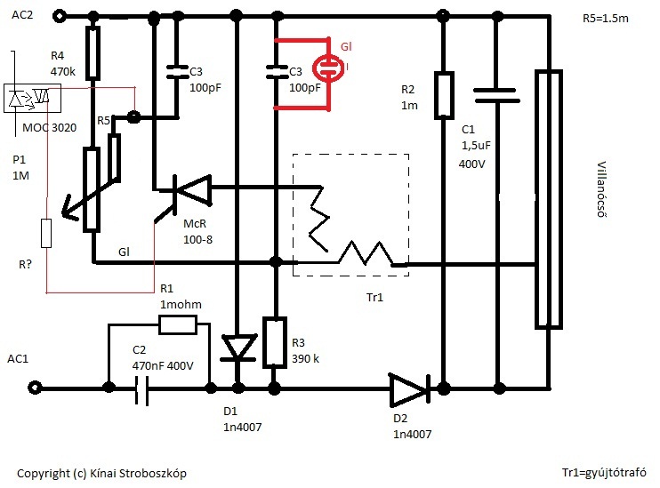

Nem egészen értem amit írsz, mert mindent "összeírtál". De az 555 áramköre nyugodtan lehet másik dobozban, másik 230V-on vagy az egyik strobi dobozában is. Úgy is csak az optodiódák kisfeszültségű jelével csatlakozik a másik strobihoz. Az optodiódákat sorba kösd, ne párhuzamosan. Ekkor az egyiket kihúzod, a másik nem villog. De használhatsz mind két optohoz külön előtét ellenállást és úgy csatlakoztatod az 555 kimenetére. Ekkor ez a "kihúzod" jelenet ne okoz problémát. Az R3-ról gondolom a szöveges részben írnak. Mert azt a villogás maximális gyorsasága és a C3 kapacitása szerint kell megválasztani. De itt figyelembe kell venni a cső maximális terhelhetőségét is. Hiszen nem mindegy, mekkora energiát tárolunk a kondiban, és azt milyen sűrűséggel sütjük ki a csőre. Mert ez erősen hathat az élettartalomra. (De erről azt kérdezd, akinek tapasztalata van a strobikkal, mert én csak "belebeszélek".. üdv! proli007
Szóval forrás és itt nem ír semmit az R3-ról, és itt valami olyasmit beszél hogy audió jelet lehet kapcsolni, én csak simán 555 el akarok szabályozni MOC al, és az a glimm sorba az ellenállással a strobihoz tartozik?
- Az audió jel, és az opto közé, valami áramkört illik rakni. De ez számodra nem érdekes. - Ha nem ír semmit, kísérletezni kell, de jó nagy "böszme" ellenállás kell, mert a töltőáramtól el fog füstölni. - A Glimm az ellenállással nem érdekes, csak a hálózat bekapcsolt állapotát mutatja. De ha ilyeneket nem tudsz, akkor ez azért "hosszú menet" lesz.. üdv! proli007

Pld. A glimm lámpa helyére, ha a MOC elviseli a feszültséget. A glimm lámpát, meg tedd párhuzamosan C3 kondival. akkor 60..110V-ra töltődik csak a C3. A MOC-al meg tegyél sorba valami ellenállást, hogy ne a C3 kondi nagy áramát kelljen kisütnie. A potiti meg max-ra tekered. üdv! proli007
OK de nem tudom hány ohmos legyen az ellenállás R? és a glimm helyett ha DB3-mas diac-om van akkor hogyan kössem be?
DIAC nem jó a Glimm helyett. Mert a Glimm-el lehet stabilizálni a feszültséget, a diac-al nem. De a "másik" C3-ra kellene tenni a Glimm-et. Ellenállásnak egy 1kohm-ot használj. ha nem gyújt, akkor csökkentsd. üdv! proli007

Szóval én kiszedtem a glimmet és ráraktam a hálózati tápot, csavarhúzóval össze érintettem a glimm helyét és villant egyet. Akkor is kell a glimmet C3-mal párhuzamba kötni, és akkor is kell a MOC triac részével sorba majd 1 kohm? Ha jól értelmezem MOC3020 adatlapból a triac-ja 400V-ot bír el max. És párhuzamos portot kapcsolgatom, úgy kitudom próbálni?
A Glimm, csak megakadályozza, hogy a MOC túlfeszültséget kapjon. A soros ellenállás, pedig, hogy a kondiból túl nagy áramot süssön ki a MOC. De írtam, ha kibírja, kibírja. De nem igazán értem, mi gondod egy ellenállás beépítésével.. Mert kezd kicsit olyan színezetűvé válni a dolog, hogy "Hogyan lehet valamit átalakítani úgy hogy nem változtatok semmin?" ![]() üdv! proli007
