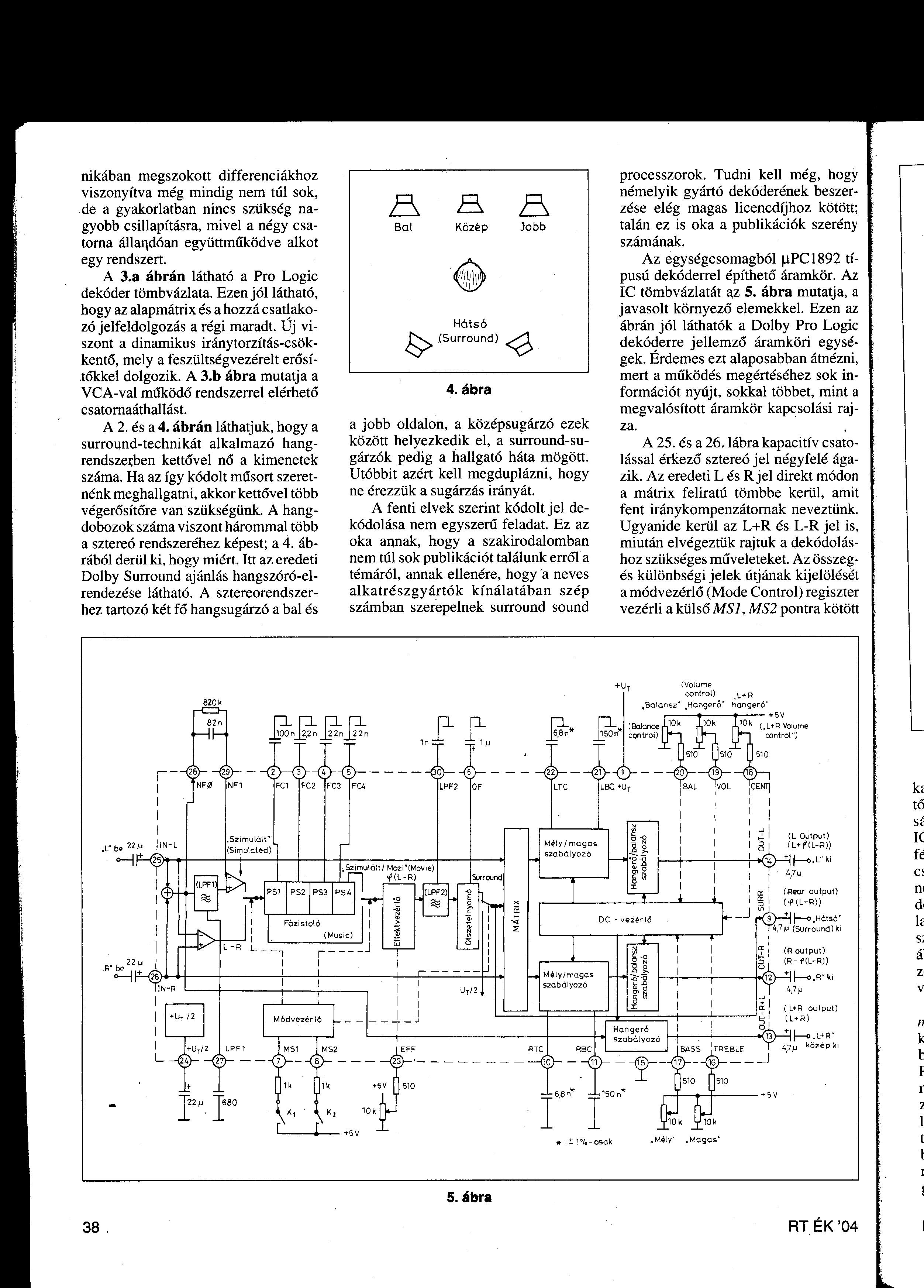

Hát amit találtál az egy Dolby Surround dekóder. Ami arra szolgál ,hogy a sima stereo jelbe bekódólt surround jelből kikódollja a valódi térhangzást. Ha akarod délután rakok fel erről a kapcsolásról részletes leírást és magyarázatot.

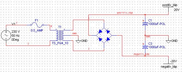

Azt szeretném kérdezni, hogy ehhez a kapcsoláshoz (szűrő) tápnak elég egy ilyen?12V táp
És milyenek legyenek a diódák?
Előre is köszi
(#) roland0327 válasza Buck Miklos hozzászólására (») Jan 22, 2010 /
Az nem, vagyis jó lenne csak nincs megszűrve. A mellékelt rajz szerint csináld,de elég le a kondiknak 1000uF.
(#) skero válasza imperator1986 hozzászólására (») Jan 22, 2010 /

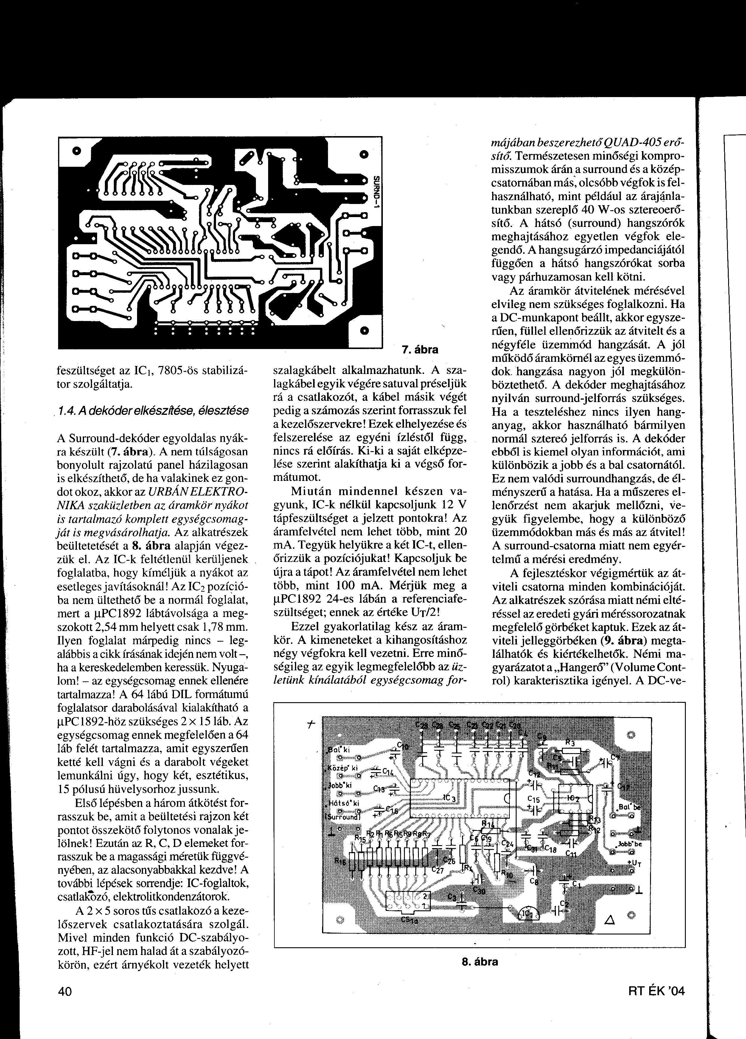

Elküldöm az első 4 oldalt és mindjárt megy a folytatás
Be van nak számozva a képek majd figyeld ,mert valamiért fordított sorrendben jeleníti meg a fórum
(#) skero válasza skero hozzászólására (») Jan 22, 2010 /

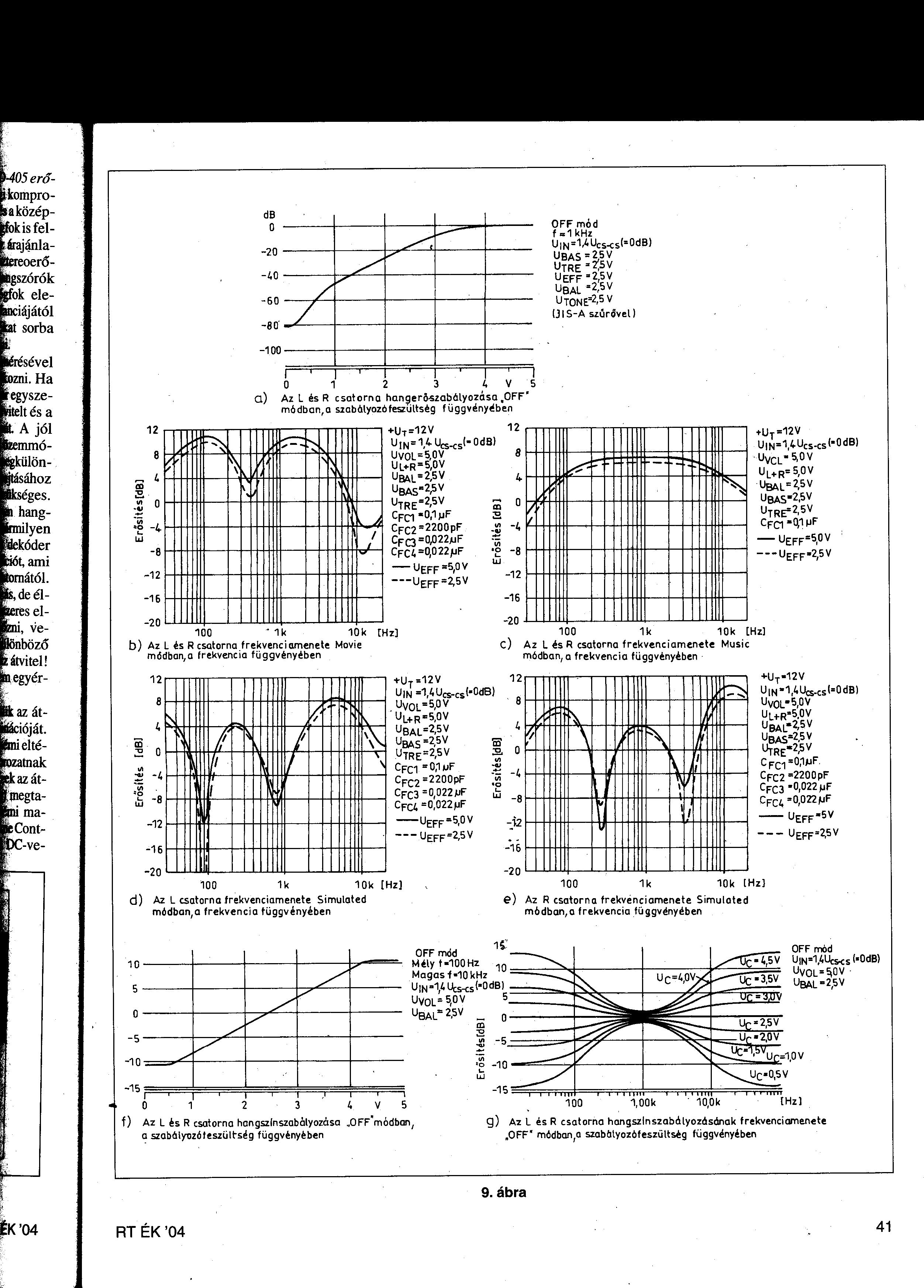

Most vettem észre ,hogy az átméretezés miatt sokat romlott a minőség. A rádiótechnika évkönyve 2004 -es számából származik a leírás.
Amúgy ez is érdekes lehet. És olcsó is. Köszönet a szerzőnek.Bővebben: Link

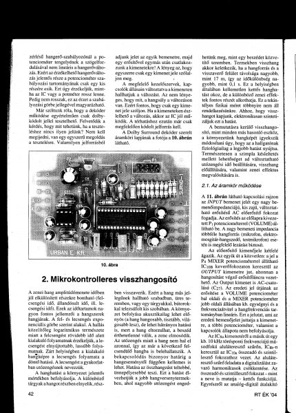

itt a folytatás.
(#) Kovidivi válasza skero hozzászólására (») Jan 23, 2010 /
Köszönöm, nagyon jó kis cikk! Nem is drága a uPC1892-es IC, lehet, beszerzek egyet! Viszont a 40. oldal kétszer került fel, a 41-es oldal pedig nincs fent. Az egy reklám oldal? Meg belinkelem a hozzászólásod a megfelelő dekoderes topicba, mert ez igazából nem subwoofer filter a kapcsolás. Üdv!

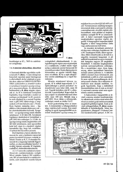

(#) skero válasza Kovidivi hozzászólására (») Jan 23, 2010 /
Bocs ezt jól elba...(ltáztam). Itt a hiányzó oldal. Sajnos a figyelmetlenségem miatt most kicsit össze vissza van fönt. Aki lementi majd elrendezi magának . Kössz ,hogy szóltál.

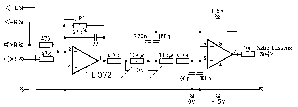

(#) Buck Miklos hozzászólása Feb 8, 2010 /
Eldöntöttem, hogy egy másik szűrőt csinálok meg.
ezt
Viszont itt a rajzon van egy kondi amihez csak annyi van írva, hogy 22. Az mi akar lenni? Piko, nano, vagy esetleg mikrofarád?
Előre is köszi a segítséget!
(#) roland0327 válasza Buck Miklos hozzászólására (») Feb 8, 2010 /
Szia.
Szerintem 22nF mert nincs ott a plusz jel. De attól lehet piko is.
(#) Buck Miklos válasza roland0327 hozzászólására (») Feb 9, 2010 /
Hát én inkább a piko felé hajlok, ugyanis a kapcsolások között lévő szűrőnél, ugyanígy a hangerő potival párhuzamosan 39pikos kondi van...

(#) roland0327 válasza Buck Miklos hozzászólására (») Feb 9, 2010 /
Akkor vegyél mind a kettőt és próbáld ki először a pikossal. Baja nem lesz tőle.
