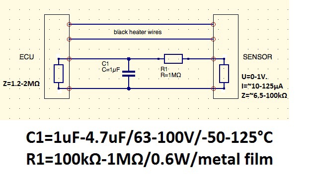

Találtam egy rajzott , kiegészítve a neten fel lelt gyakorlatban is használt értékekkel.
