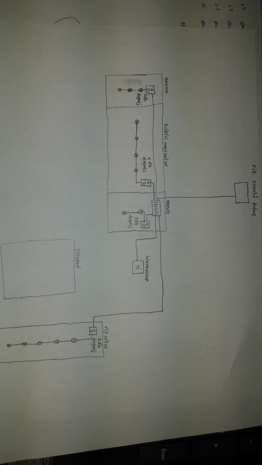

Szabadtéri rendezvény elektromos hálózatának kialakításával kapcsolatban lenne pár kérdésem.
Jelenleg a terület rendelkezik kiépített elektromos hálózattal, tűzvédelmi főkapcsolóval, fixre telepített, földkábellel megtáplált elosztó dobozokkal, dobozonként külön életvédelmi relével. Minden áramvételi pont rendelkezik külön biztosítással a főelosztó szekrényben.
A kérdésem arra irányulna, hogy az elosztó doboz amelyről szeretnénk áramot vételezni viszonylag messze esik a sátor csoporttól, ahol többirányú áramvételre lenne szükség, ezért szeretnék egy elosztó dobozt létesíteni a középső árus sátornál, melyből külön biztosítással vinném tovább a betáplálást az egyes sátrakhoz.
A bejövő tápáram 3X32A-el van biztosítva, 3f. dugvillával tudok csatlakozni az elosztódobozra.
Kérdésem az lenne, hogy amennyiben abban az elosztódobozban, ahonnan az áramvétel történik van beépítve fí relé, a következő alelosztóba szükséges-e külön beépíteni?
Valamint, hogy szabadtéri rendezvényeknél mi az előírás az alelosztó doboz anyagára, rögzítésére?
A jelenlegi fixen telepített elosztódobozok acélszekrények, de nem vagyok vele tisztában, hogy ideiglenes áramvételnél a mobil alelosztó doboz anyagára milyen előírások vannak.
A másik lehetőség az, hogy minden sátorhoz külön vinném el a fix elosztódoboztól a betáplálást, védőcsőbe húzott kábelen, de ez esetben is dugvillás csatlakozással történik az áramvétel.
Ez esetben lényegesen több kábel szükséges, viszont minden biztosítás egy helyen van.
Ilyen esetben elegendő lengő aljzatot szerelni a végére, vagy érdemesebb elosztó dobozt felszerelni, külön biztosított dugaljakkal?
Válaszotok előre is köszönöm!
(#) sandor1632 hozzászólása Jún 13, 2022 /
Nagyjából ez lenne az elrendezés, ennek kialakításával kapcsolatban merültek fel a kérdések.
Ezen kivül még az érdekelne, hogy az ideiglenes áramvételi pontok rögzítésére milyen előírás vonatkozik?
Köszi a tippet, utána olvasok.
A harmadik lehetőség, a fix elosztóból millió egy hosszabbítóval kiállni, tavaly így csináltuk, de idén már hivatalos a rendezvény, nem hiszem, hogy annyira szabályos lenne ez a megoldás.

(#) sandor1632 válasza Atis57 hozzászólására (») Jún 14, 2022 /
Védőcsőben tudnék esetleg elvinni mindent, sajna 200m-t kellene áthidalni, ekkora szakaszon a sodrony elhúzná a sátrakat.
Sajnos van 1 szakasz, a színpad mögött, ahol lesz autós forgalom, de ott tudom csak keresztülvinni a kábelt a VIP sátorhoz, ott esetleg vagy lépésvédőt tudok rá tenni, vagy beásni azt a szakaszt.
Ha viszont így járható a dolog, akkor gyártok megfelelő méretű és keresztmetszetű, 2-3 vízhatlan konnektorral ellátott hosszabbítót, amit kitelepítés után beméretek.
A 200m-re levő fixen telepített elosztóban van fi-relé, és minden dugalj külön van biztosítva.
Így egy pontban lenne az áramelosztás, és nem kellene attól félnem hogy egy részeg b**om belenyúl az ideiglenes elosztódobozba a nagy sátornál.
A fix elosztószekrény acélszekrény, ahhoz csak nekem lesz kulcsom.
Mindenhol máshoz közel van az áramvételi hely a fixen telepített elosztóhoz, egyedül ez a rész ami kérdéses volt.
A színpad aggregátorról fog menni, mint tavaly is, így azzal nem kell bajlódnom.
Tavaly még csak besegítettem mint fesztiválra járó műszerész, mivel rosszul voltak szétosztva a fogyasztók a 3 fázison, így rendszeresen leverte a főmegszakítót, nem győztem rohangálni, variálni.
Idén már én osztok szét minden fogyasztót a hálózatra kitelepüléskor, igyekezve ezt elkerülni.
Csak ez a hosszabb szakasz okozott fejtörést nekem, hogy miként tudnám szabályosan megoldani.
De ha azt mondod, hogy így kivitelezhető, akkor nem agyalom túl a dolgot. Töredékéből ki tudom így hozni az egész kivitelezést.
Köszönöm az ötletet!
Egy tanya mellett található 2000 négyzetméteres pusztánál van a helyszín, a vip sátor a legtávolabb eső pontunk, azon túl semmi sincs, amihez rögzíthetnék, ezért is vetettem fel a kordon mentén védőcsőben való elvezetést, mint lehetőség, már amennyiben ez így szabályos.
Arra jutottam, hogy minden sátorhoz külön viszem el a feszültséget. Sátranként 1 ponton lesz áramvételi lehetőség biztosítva, itt csatlakozik majd a sátrak tetején kialakításra kerülő led reflektor sor dugvillája is.
Főleg, hogy nem tudni, a kocsma, merch vip stb sátraknál mit hogyan terveznek majd az árusok elhelyezni.
A sátrak nagyjából úgy helyezkednek el, ahogy a 2. hsz-emben a fotózott rajzra feltüntettem.
Itt az a nyűgös, hogy a színpad és a vip sátor között van autó forgalom a zenekarok rakodása miatt, és ez keresztezi a kábel nyomvonalat.
Az elosztószekrényen a 30mA-es fi relé után minden kiállás 16A-el van biztosítva, így 2,5-es mbcu kábelnek elegendőnek kell lennie minden nyomvonalnál. Sátranként 1-1 3 kiállásos zárható fedelű vízhatlan t alakú belógatható dugalj akkor elvileg megfelelhet?
A hozzászólás módosítva: Jún 14, 2022

(#) Atis57 válasza sandor1632 hozzászólására (») Jún 15, 2022 /
Ad 1; Az a betonkockás , fémhálós kerités elemre rögzitve (NATO tipusú ? ) , csőben----megfelelhet.
Ad2; külön-külön ágak , talán a legoptimálisabb.
Ad3;a teherautók által érintett részen 4,6m felé emelni.(csak ezt a részt ) akár 2 segéd oszlop segitségével (2-3 " vascső kikötve . --nem illene a keritéshez, de láttam ilyet is )
Ad 4; Ez elsőre jó lenne --DE; A kábel hosszak bejátszanak a hurok ellenállásba s úgy korrekt ha a végponti zárlatra leold a kismegszakitó !
Állt 30m hosszig nem zavaró, felette csökkenteni kell--ene a kismegszakitó áramát.
Pl;-- 30m , 16A max 5,5 Ohm ez OK . --- 150m , 7-9 Ohm? max 10 esetleg 6A ! Próba + mérés ? ide a 16A már nem jó ! A 200m -s hosszal még nem találkoztam.
Az a dugalj tipus megfelelő.
