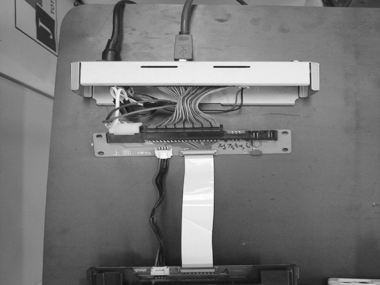

Sziaszok
Olyan problémám lenne, hogy tönkre ment az Lg-7500 dvd íróm, amibe egy ide írót rakott a gyár. Nem is lenne ezzel semmi gond, ha egy 40 pin-es csatlakozóval oldották volna meg, de szalaggal (40-es). Néztem a neten és nem találtam szalagos ide írót csak Berg tüsléset. Hol lehetne beszerezni olyan átalakítót ami szalagból csinál nekem egy 40 pin kimenetet? Vagy szalagos ide meghajtót, hol lehet esetleg kapni?
Ami gyárilag benne volt író az 6870R7892AB
Tuti biztos vagy benne, hogy az ott 40-lábú IDE valójában? Mert én már hallottam olyan történetet, amiben az ilyen embedded cd/dvd meghajtóra nem szabványos felületet rakott a gyár, így nem lehetett a helyére "mezei" meghajtót rakni, és nem csak a csatlakozón múlott a dolog.
A meghajtó paneljára rá van vezetve
1, 5V 2,HRST 3,HDD(7) 4HDD(8) STB STB STB
Ha jól értem a kérdésedet. Ebből létezik olyan, aminek mindkét oldalán hosszú tüskék vannak. Ez megoldás?
Elvileg létezik ilyen átalakító. A szervizdoksit néztem, ATAPI a csatlakozója. Szerintem ugyanúgy sorba vannak a kivezetések a csatolt kép alapján, mint az IDE csatiban. A képet a szervizdoksiból másoltam(elektrotanyán fenn van). Üdv! Tomi
Az a gondom, és lehet hogy félrevezettelek benneteket, amiért elnézést kérek, hogy ez nem a hagyományos szalag kábel, amit bármelyik üzletbe beszerezhetek. Ez Kb 4 cm széles mindössze
és 40 erű
Értem én, az látszik a képen, amit csatoltam. Neked a képen lévő középső panel kell vagy olyan átalakító készen. A felső USB-s részt ne nézd. (Alul meg a dvd meghajtó látszik, gondolom ilyen a tiéd is). A kettő közti fehér kábelt mondod, nem? |
