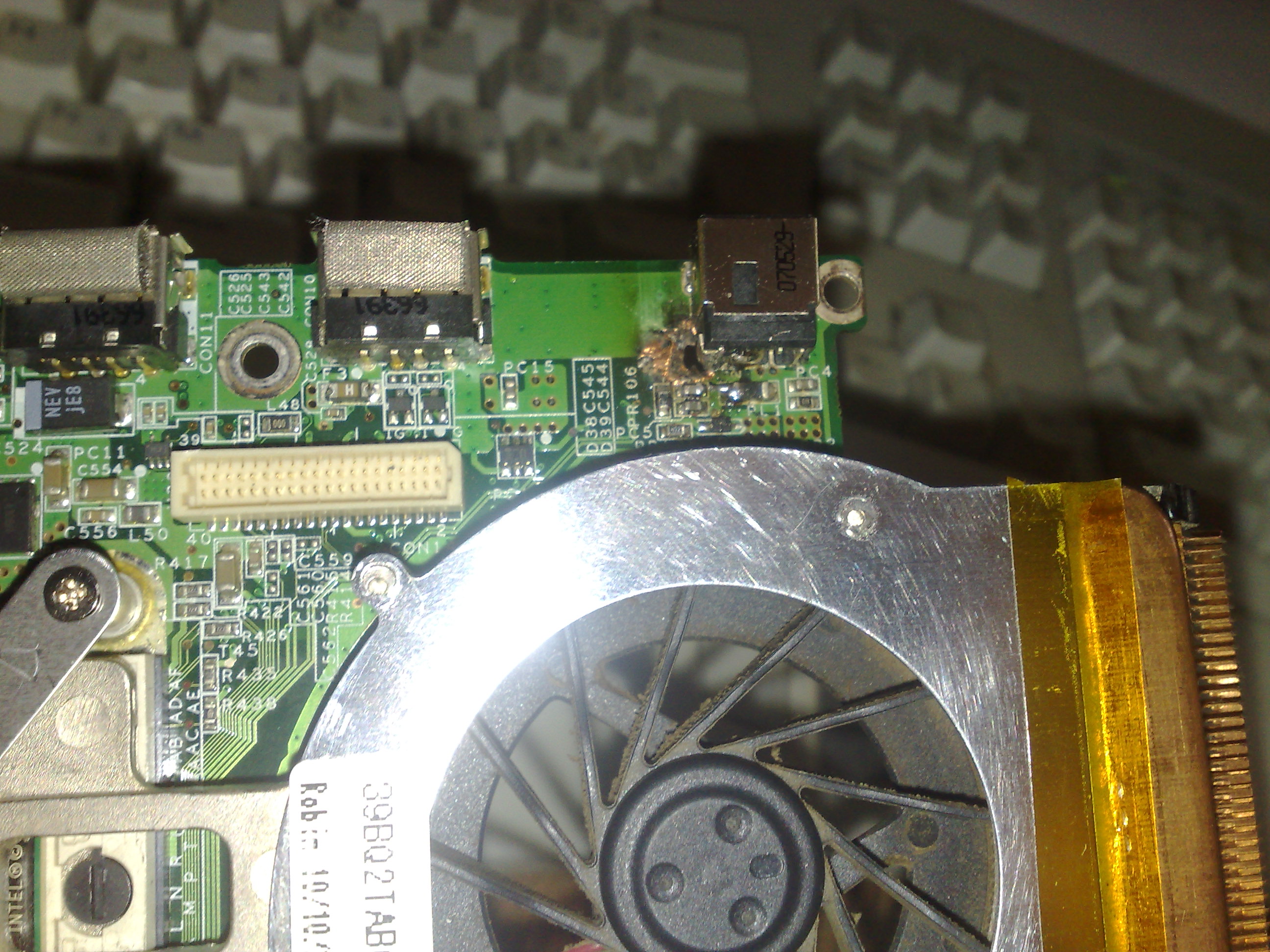

(#) Janaboy hozzászólása Aug 26, 2009 /
Bízok segítségetekben!
Adott egy NEC Notebook, aminek a töltőjével többször is volt már probléma..a forrasztás mindig elengedett a noti alaplapján, így nem mindig ment..aztán kb 2-3 forrasztási javítás után..egy nap bedugtuk a töltőt és füstölgött és a töltőn a led villogott, elhalványulóan...aztán szétszedés után ezt láttam (csatolva).
Annyit megjegyeznék, hogy előtte már műszerész szétszedte és mahinált is rajta (de már az elfüstölés után), de sajnos hogy mit azt pontosan nem tudom, bár látszik rajta egy-két forrasztás nyom. Érdekes dolog még, hogy ha multiméteren megnézem a középső szál és a külső földelő borítást a töltő aljzaton, akkor "sípol"..tehát összeér..annyi hogy én most átvágtam a forrászt amit csinált a műszerész..ennek igazán nincs jelentősége!
Remélem van ötletetek!
Előre is köszi!
üdv
Janaboy
