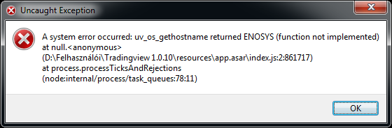

Üdv néktek...
TradingView asztali verzióját futtatom, vagyis futtatnám. Előző verzió tökéletesen ment, aztán jött egy update, és frissítés után indításnál az alábbi hibaüzenet fogad, és a program nem indul.
A rendszer W7 64bit. Nem értem, mi baja szerintetek?

(#) Doky586 válasza Régi motoros hozzászólására (») Nov 24, 2022 /
Gondolom megszüntették a win7 támogatását az új verzióban.

(#) majkimester válasza Régi motoros hozzászólására (») Nov 24, 2022 /
A libuv amit használ a programod, már nem kompatibilist a W7-tel:
„Microsoft dropped support for Windows 7 last year, so we did too”
(#) Régi motoros válasza majkimester hozzászólására (») Nov 24, 2022 / 1
Van itt egy releasenotes ki tudod ebből hámozni, melyik verzióban került bele az említett frissítés?
Azt nem tudom, hogy kellene keresni. Úgy talán tudnék találni egy előző verziót ami működik...
Mert sajnos régebbi verziók tárolóját ugye nem látom, és ettől tudok felrobbanni,
hogy még közzé sem teszik a régebbi verziók letöltési lehetőségeit.
A hozzászólás módosítva: Nov 24, 2022
2021.04.16-án rontották el a libuv-t, de. hogy melyik verzóban került ez be a TreadingView-ba az jó kérdés.

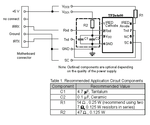

Estét! Olyan kérdésem van....
Mennyire ismeritek az alaplapokon lévő infra portot? Használja valaki valamire? Azt ötlöttem ki, hogy ha már ott van, meg kellene oldani valahogy a kezelését. Például, ha bekapcsolom a gépet, akkor adjon ki egy bekapcsoló jelet a TV felé. Ha kikapcsolom a gépet, akkor pedig küldjön egy kikapcsoló jelet a TV felé. Nem tudom, ismer valaki olyan programot, amivel lehet kezelni azt a portot?
(#) Régi motoros válasza majkimester hozzászólására (») Nov 25, 2022 /
Az 1.0.10 még működött, szóval az után valamikor, csak nem nagyon találok ez után verziókat,
hogy kipróbáljam melyiknél nyiffan ki.
(#) pipi válasza Régi motoros hozzászólására (») Nov 25, 2022 /
EMlékem szerint spéci infra kommunikációs chip van, sok köze nincs a tv távirányítójának a formátumához... Annakidején divat volt a mobiltelefon-pc kapcsolat, ill mobil-nyomtató...
Rákereshetsz az IRDA kulcsszóra

(#) Régi motoros válasza pipi hozzászólására (») Nov 25, 2022 /
Mennyire spéci? Arra gondoltam, sima Rx Tx vonalként felhasználva lehet rá adatot küldeni mondjuk valami terminálprogrammal. Ha a Tx -re lehetne bináris jelet kiküldeni mondjuk egy C -ben megírt kis programmal meg lehetne oldani, hogy a megfelelő kódot küldje ki, rosszul gondolom?
(#) pipi válasza Régi motoros hozzászólására (») Nov 25, 2022 / 1
Igen küldhetsz rs232-n de a tv nem ismeri az rs232-t, ott pl RC5 kódolás van.
Ha küldesz magánban egy email címet,(merthogy nincs az adatlapodon) akkor amit annakidején letöltöttem IRDA anyagot átküldöm
Tudtommal akármilyen kódolás is csak egy bináris formátumú adatfolyam...
Ha a távirányítóból le lehet menteni, ugyanazt visszasugározva működni is kell.
Úgy rémlik, mintha ardura lenne ilyen projekt. Kérdés PC-re van e már.
Közben találtam egy programot, azt hiszem ez kell nekem.
Teszek is egy próbát, ha összedobok valami adóvevő áramkört.
Ui.: Majd küldök egy mailt a címedre, akkor ott átküldheted. Köszi.
igaz, hogy adatfolyam, de pl a kinait nem értem, hiába beszélnek nekem
Ha megnézed a https://winlirc.sourceforge.net/ LINKS alatt az adó vevő-ket akkor látod hogy az rs232 modemvezérlő jeleire (nem a TX-RX-re) barkácsolnak mezei infra adó vevőt, és ezt rángatják szoftverból tetszőlegesen, a kivánt protokollnak megfelelően.
Ennek semmi köze nincs a PCbe/notiba beépített IRDA infra adó vevőhöz, ami "rendes" soros port-ként látszik a gépben
