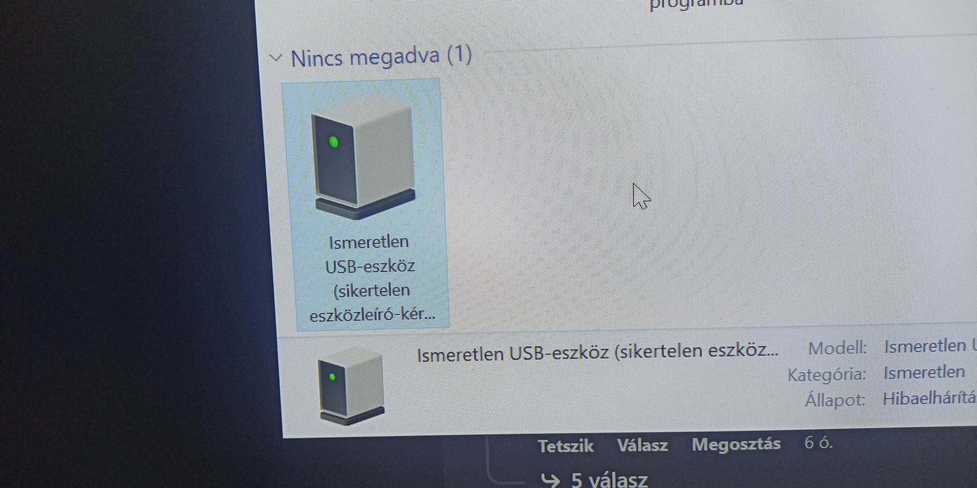

(#) Dióda válasza robis01 hozzászólására (») Nov 7, 2022 /
A h61-nek ha jól emlékezem akkor két usb csomópontja van. Mint írtad fesz megvan így adatvonali baj lessz ami a hűtőborda alatti chip-ben van. Elképzelhető hogy a chip mivel bga (mi más is lenne) golyói vagy a forrasztása elengedett lehet a ludas mindezért. Hacsak nincs lehetőséged reballozni és újraforrasztani a chip-et akkor alaplap csere lessz. Szerintem! De lehet csak szerintem.
(#) Georgee válasza Dióda hozzászólására (») Nov 8, 2022 /
Mindegy a lap gond nélkül működik. Tehát teszek be egy HUB-ot. PCI kártyán gondolkoztam, de a videókártya hűtője annyi helyet foglal, hogy belelóg a PCI slotba. A másikba teszem, akkor is a levegő áramlását rontom le. Így akkor marad a HUB-os megoldás.

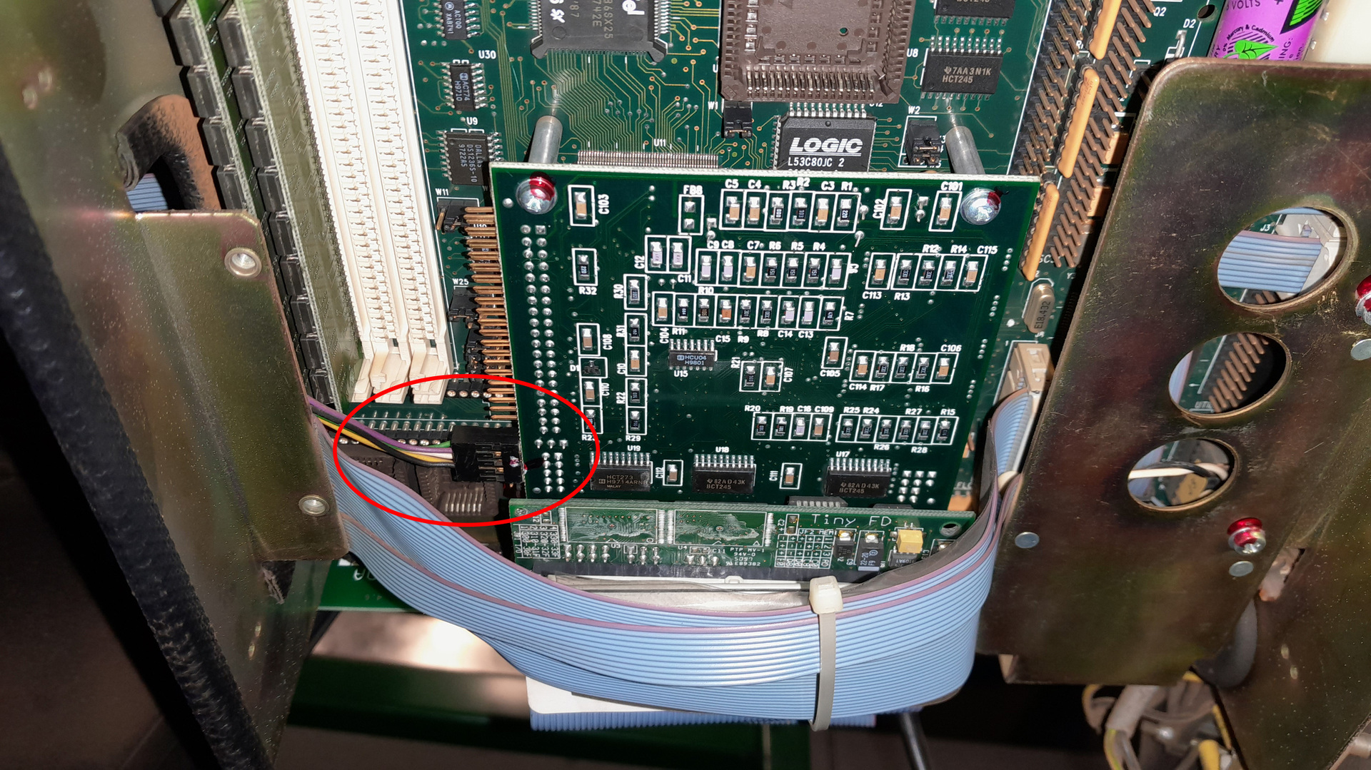

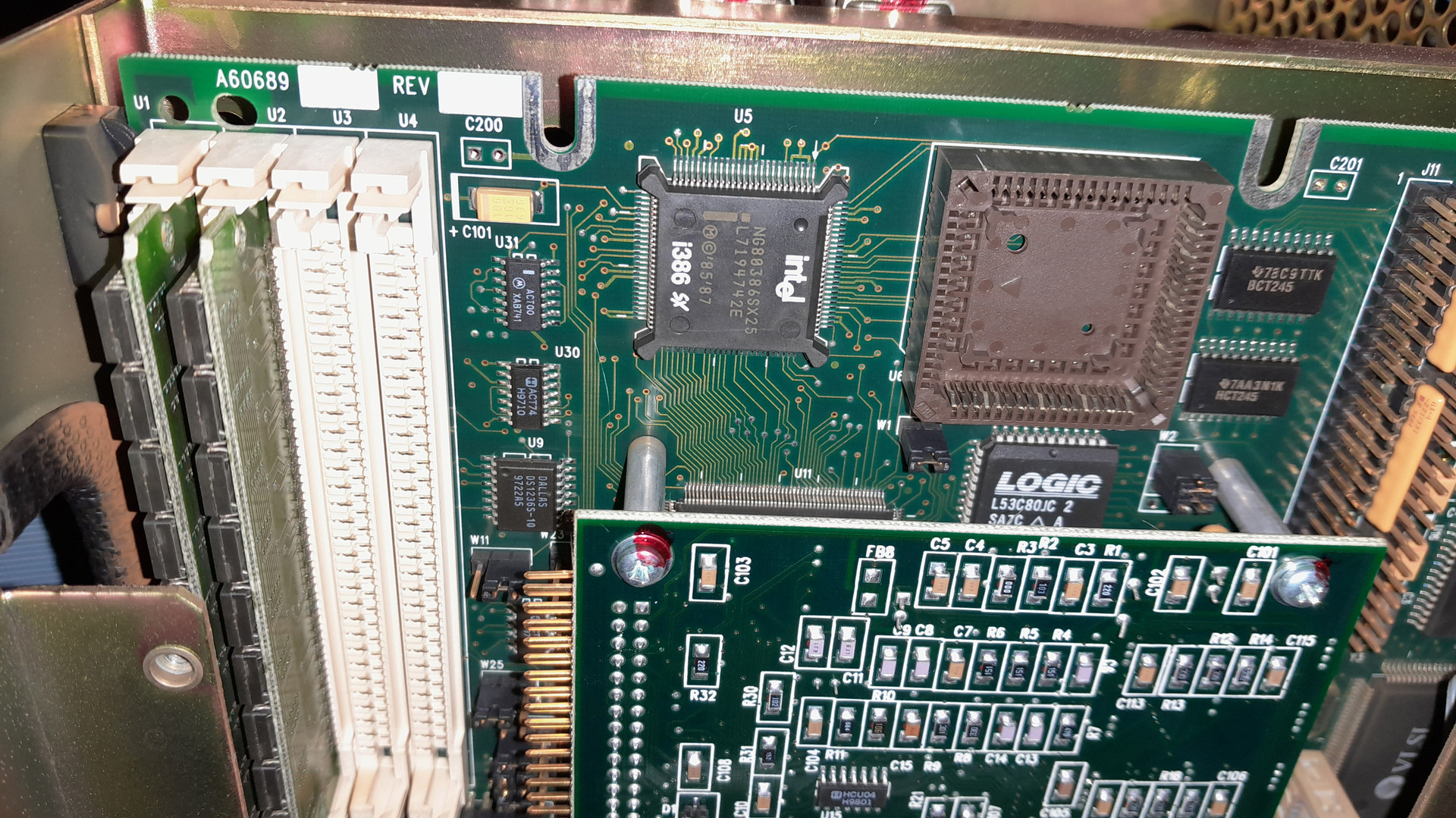

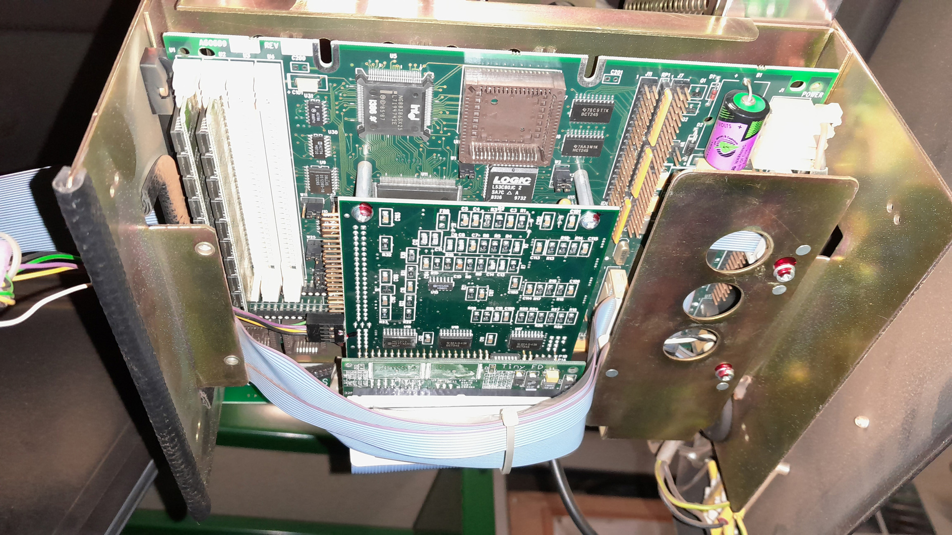

Napot!
Cégünknél van egy CNC élhajlító ami szépen működik, egy dolgot kivéve, a monitort. Régi, képcsöves darab, masszívan beégve, fényerőt már nem tudjuk jobban tuningolni. Lecserélnénk egy konverter közbeiktatásával LCD monitorra de nem tudjuk, milyen videó jelkimenete van. Régi ipari PC, egy öcsipanelre van kötve a monokróm monitor.
Képek alapján meg tudja valaki mondani, milyen kimenettel rendelkező videókártya (?) lehet ez? A monitor csatlkazozója bekarikázva. Öt vezeték (fekete, fehér, lila, citrom, zöld), normál 2.54 mm-es tüskesor.
(#) antiktelefon válasza Bakman hozzászólására (») Nov 15, 2022 / 1
Monokróm vga vagy cga vagy bármi kb, ebből nehéz megmondani.
A monitort kéne megnézni.

(#) Bakman válasza antiktelefon hozzászólására (») Nov 15, 2022 /
Mindenféle értelmezhető felirat nélküli ipari kivitel.
(#) kadarist válasza Bakman hozzászólására (») Nov 15, 2022 /
Szia! Annak az öcsipanelnek a túloldalán vannak alkatrészek?
(#) uniman válasza Bakman hozzászólására (») Nov 15, 2022 /
Annak a PC/104-es rendszerű videokártyának a másik oldalán vannak az azonosítására alkalmas részletek!

(#) eyess válasza Bakman hozzászólására (») Nov 15, 2022 / 1
Mivel monokróm monitort írtál feltételezem , hogy valóban az is.
Tehát , ha a DB 9 csatlakozót nézed , akkor sorban a következők a bekötései.
1:Földelés
2:Földelés
3:Nem használt
4:Nem használt
5:Nem használt
6:Fényerő
7:TTL videójel
8:Vízszintes szinkronizáció (18,432 kHz)
9:Függöleges szinkronizáció (50Hz)
MDA videó kártya 80X25 ös felbontás grafikus üzemmód nincs.
(#) img válasza Bakman hozzászólására (») Nov 15, 2022 /
Esetleg egy ilyennel rá lehet kötni egy mai monitorra.
(#) Bakman válasza eyess hozzászólására (») Nov 15, 2022 /
Nincs DB 9 csatlakozó sehol, de a többi adat stimmel, nincs semmilyen grafika a kijelzőn csak karakterek. Ezek szerint MDA jelet ad. Köszönöm!

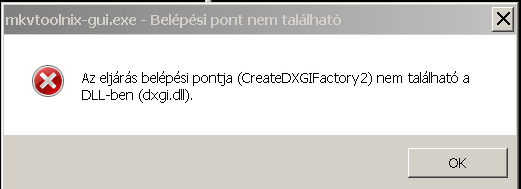

(#) martin66789 válasza Skori hozzászólására (») Nov 16, 2022 /
Próbáld ki a portable verziót, ha az sem működik akkor régebbi verziót használj.
Régebbi biztonságos verziók:
Link

(#) robis01 válasza antiktelefon hozzászólására (») Nov 16, 2022 /
Szoktam bütykölgetni és egyszer volt hasonló hibám, történetesen nem minden usb port működött. Igaz azért én voltam a hibás, mert fejlesztés közbeni elkötés miatt 25v váltó ment be az usb porton. A védő diódák zárlatosak lettek, ha jól emlékszem a GND felé. Az usb portért felelős ic meg hibaként érzékelte hogy mindkét adatvonal folyamatosan a GND-n van. Levéve a hibás alkatrészt részben megszűnt a gond, mert az a port nem működött, de a többi igen.
