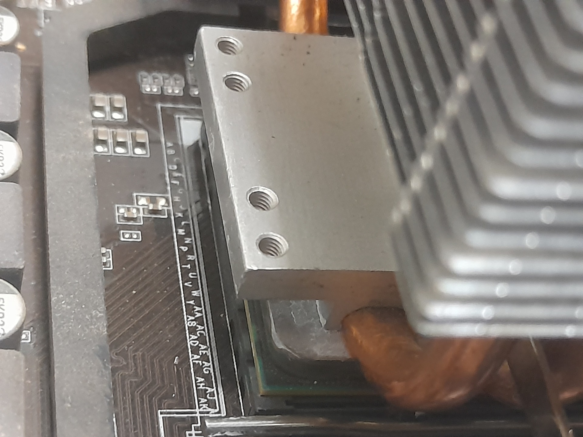

Igaz processzort még nem cseréltem,de javítok erősítőket és van egy kis tapasztalatom a hűtőbordák felhelyezesében.Igaz a hűtő nem fedi le a processzor egész felületét,de ezt kaptam hozzá.

Tegyél rá olyan hűtőt, ami a CPU teljes felületét fedi! És normális pasztával (Minimum Arctic Cooling MX4), ami már bizonyított.
Egyébként miért van pucéran a CPU?

Ahhoz mérten mondtam, hogy egy olyan bordája van, ami nem fedi a CPU teljes felületét, tehát a fennmaradó, kb. 2/3-nyi felületen át kell minél több hőt átvinnie ahhoz, hogy ne süljön meg.

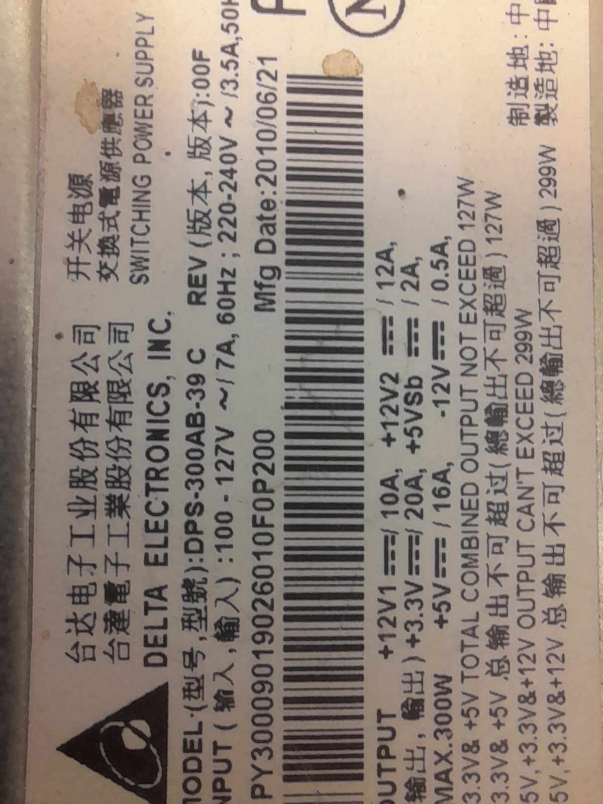

(#) antiktelefon válasza mapetek hozzászólására (») Márc 5, 2023 /
Delta tápok jól szokták bírni azért, meg 95W-so a proci, a régi meg 65W volt, meglepne, ha indulásnál a videókártya meg minden maxon terhelné a tápot, így induláskor nem kéne még bedőlnie akkor sem, ha a táp rossz. Processzor honnan van? Elég gyanús az illetve a RAM kezelése is.
