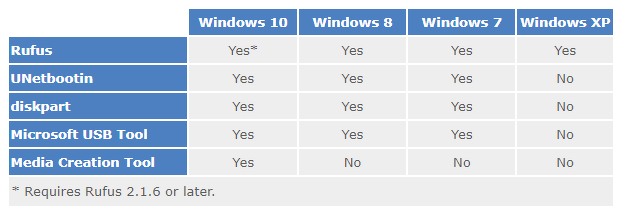

(#) img válasza Pethical hozzászólására (») Márc 16, 2023 /
(#) Doky586 válasza img hozzászólására (») Márc 16, 2023 /

(#) Doky586 válasza Doky586 hozzászólására (») Márc 17, 2023 /
Bocsánat, ez a módszerem mégsem működik XP esetén. Bocsánat.
De találtam egy táblázatot. Csak a Rufus működik XP+pen esetén, de az se mindenkinél. Nagyon háklis az XP.. (nincs usb dvd olvasód?)

(#) Pethical válasza david87 hozzászólására (») Márc 17, 2023 / 1
Összefoglalom eddig miket javasoltunk:
* Ventoy
* UNetBootin
* Pendrive létrehozása grubbal és onnan indítani a telepítőt
* Grub4Dos és onnan indítani a telepítőt
* CD meghajtó rádugása a gépre
* Rufus, WinSetupForUSB használata egy kölcsön windowsos gépen, virtuális gépen, ideiglenes windowson, windows LiveCD-vel
És akkor mondok még pár bónusz megoldást:
- Telepítesz egy Linuxot és a felrakott grub segítségével elindítod az XP telepítőt
- Virtuális gépre telepítesz egy Windowst és azzal létrehozod a pendrive-ot
- VM-hez csatolod a merevlemezt és ott rátelepítesz egy XP-t
- Kiveszed a merevlemezt, beteszed a gépedbe és ott rávarázsolsz egy XP-t
- Bebootolsz egy DOS-t egy pendrávjról amire másolsz egy win98 telepítőt. Felteszed a gépre a Windows 98-at DOSból, aztán frissíted XP-re
Egy ezek közül csak működik
