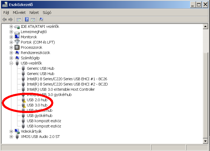

(#) Skori hozzászólása Ápr 26, 2023 /
Vettem egy 4 portos USB3 hub-ot. Bővebben: Link
Ezt szerettem volna windows7 alatt használni. Az egyik PC-n működik, a másikon, amin használni szeretném, a csatolt kép szerint jelenik meg. Valószínűleg valamelyik windows frissítés nincs rajta a PC-n, de nem tudom melyik. Ez egy elég régen feltelepített windows7, a másik PC-n viszont egy frissítésekkel integrált win7 verzió van telepítve. A chipset és a feltelepített driver mindkét PC-n ugyanaz (bár az egyik HP, a másik Dell PC). Próbáltam a drivert újra telepíteni, ill. verziókat is cserélgetni, de a helyzet ugyanaz. Az alalplapi USB3 portok minden esetben jól működnek. Linux alatt jól működik a hub mindkét PC-n.
Tud valaki segíteni?
(#) Doky586 válasza Skori hozzászólására (») Ápr 26, 2023 / 1
Futtasd le többször a win updatet.
Link
(#) Skori válasza Doky586 hozzászólására (») Ápr 26, 2023 /
Köszönöm! Közben meglett a hiba oka - más, mint amire először gondoltam. Nemrég feltelepítettem egy AOC monitort kezelő programot - és bár ebben a monitorban nincs USB hub, ezzel a programmal települt egy USB hub driver is. A PC pedig valamiért megpróbálta mindkét drivert betölteni ehhez a hub-hoz (ez a hub is Genesys chipre épül, mint némelyik monitorban levő hub is - csak éppen nem kompatibilisek). Látszólag az iusb3hub.sys fájlt töltötte be (mint a másik PC-n is), de mellé betöltötte egy glusbflt.sys fájlt is. Ez utóbbit kiírtva már működik a cucc!
