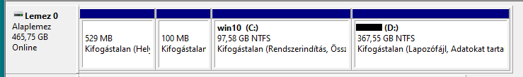

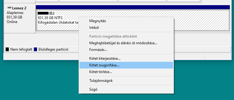

(#) Doky586 válasza compozit hozzászólására (») Ápr 27, 2023 /
Win lemezkezelőben zsugorítod a meglevőt és létrehozol a felszabadult helyen egy új partíciót..
(#) compozit válasza Doky586 hozzászólására (») Ápr 27, 2023 /
Ez logikusnak tűnik.
Van 63GB szabad hely az SSD-n. A win 10 telepítésnél meg tudom adni, hogy oda hozzon létre egy új partíciót és tegye oda a 64 bites op.rendszert?
A hozzászólás módosítva: Ápr 27, 2023
(#) Régi motoros válasza compozit hozzászólására (») Ápr 27, 2023 /
„Csak nehezen állok neki...”
Ez kb olyan mintha azt mondanád, kezdek éhes lenni, ugyan nincs itthon semmi falni való, de nem akarok lemenni a boltba. Tanulság? Egyre éhesebb leszel, aztán végül úgyis össze kell szedned magad és leballagni a boltba. A kérdés csak az meddig bírsz éhezni.
Viccet félretéve, legelőször azt kellene megtudni, jelenleg mennyi szabad hely van az SSD -den?
Ha levágsz belőle egy kb 30GB méretű szeletet az új 64 bites winnek rendszermeghajtóként, a fennmaradó darabra ráférnek az adataid? És ha igen, azon a meghajtón mennyi szabad helyed lesz még? Az elég lesz? Ha ezeket tudod, léphetsz tovább.
Vannak olyan programok, amik megcsinálják neked a jelenlegi rendszermeghajtód zsugorítását, és még a fájlokat is átmozgatják az újonnan létrehozott particcióra, amihez nem szükséges kimentened az adatokat ha lusta vagy. Ezzel csak egy probléma van, ha épp a művelet közben lesz áramszünet
(ha asztali gépen vagy, akku lemerül ha laptopon) és ne adj isten, akár még egy fagyás is közbe jöhet,
akkor majd kit fogsz okolni, hogy ha elveszett az összes tartalmad?
Ha semmiképp nem akarsz adatmentéssel bajlódni, van egy másik út is, de az feláras, és ezt is inkább csak akkor érdemes, ha amúgy is helyszűkében vagy már a háttértárnak. Veszel egy új SSD-t, és azt particcionálod és telepíted rá a 64 bites wint, és ami szükséges visszaszipkázod a régi SSD -ről.
De asztali gépre be is lehet tenni, majd ráérsz utána azon matatni.
Ha laptop, és az optikai meghajtót úgy sem használod, veszel a helyére egy SSD beépítő keretet, és oda beteszed a régi SSD-t.
Tehát a tanulság az, ha egy meghajtón akarod kivitelezni a projektet, akkor kezdj bele az adatmentésbe. Ha nem sajnálsz kis plusz pénzt rászánni, megoldhatod adatmentés nélkül is.
A döntést te hozd meg, a felelősséget is te vállalod. Ha döntöttél, és az első opciót választod, tudasd a közösséggel, és kapsz további segítséget a technikai megoldáshoz.
Ne telepítéskor add meg. Ráér utólag a telepített win alatt. kevesebb a hibaleletőség, kényelmesebb.
32 bites biztos MBR-en van, 64 bitesnek a GPT (uefi) az optimális telepítés, ha nem úgy csinálod ahogy linkeltem akkor nagy eséllyel el fogod rontani.

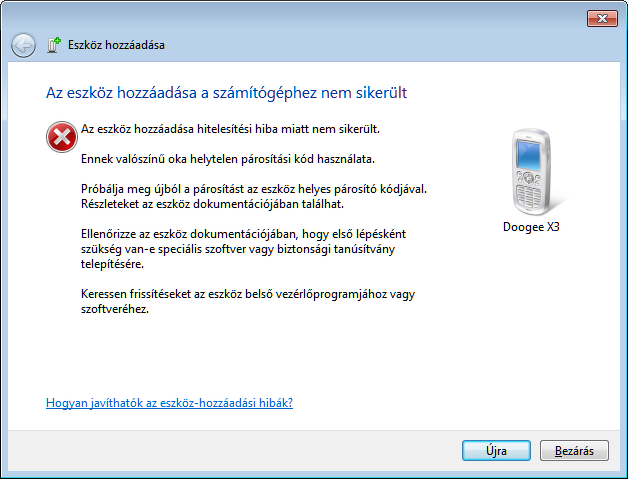

(#) Régi motoros hozzászólása Ápr 27, 2023 /
Megveszek, Win hetet párosítani próbálom a mobilommal, de a párosító kód beírására kb 5mp van,
ez alatt nem bírom beírni a telefonon a kódot, így az agyatlan win meg megszakítja a folyamatot.
Hogy lehet növelni ezt az időtartamot???
Ui.: Nem írom el a kódot, de még az entert se tudom leütni a mobilon, már megszakad és dobja a hibát.
