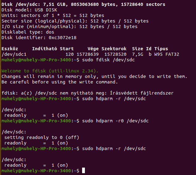

(#) robis01 hozzászólása Jún 27, 2023 /
Van egy 8Gb-os USB pendrive-om. Nem lehet sem adatot törölni róla, sem formázni az eszközt.
Mielőtt elengedem a kuka felé gondoltam megkérdezem mit érdemes még próbálni. Hátha van valakinek valami ötlete a megmentésére.
