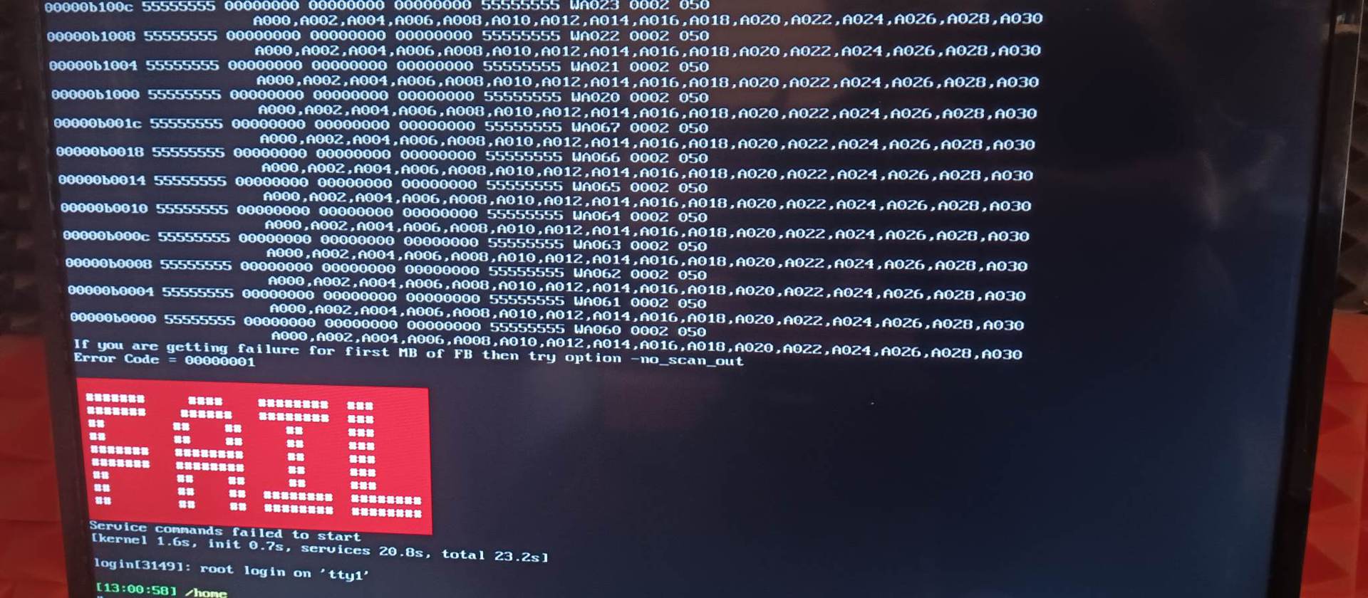

Sziasztok srácok! Lenne nekem itt egy Zotac Gtx 1050 TI, ami a következő hibát produkálja: Bekapcsolom a pc t, majd 1 hosszú, 3 röviddel kisípolja a gép,de van hogy elindítom a pc-t és szépen bebootol de az alaplapon világít a vga debug led (vga hiba) Van hogy fekete képernyő és csak 10. re indul el a gép vele.,lefuttattam egy programot ami sajnos FAIL t ír..
Ha jól látom, akkor valamelyik DRAM döglődik. Érdekesség hogy mikor már elindult, akkor minden tökéletesen fut rajta mint ha semmi gond nem lenne,játékok gpu erőforrást igényló alkalmazások is... Érdemes ezzel foglalkozni? Esetleg tudtok ajánlani olyan embert aki ezek javításával foglalkozik?
A hozzászólás módosítva: Jún 6, 2023

Na igen, engem kereshetsz vele. Ez amit használsz, nem optimális mats verzió, de rakd fel a teljes log filet, de Bp-n tudok segíteni vele, az összes biten 5 alapján az eredményed az valódi hiba és nem csak az autorun/ rossz paraméterek miatt ilyen.

De nem egy nagy szám, ez az a parancs, ami induláskor autorun fut le? mert alapból ha megvan a megfelelő mappa a mods filelal akkor csak ./mats -e 20 >output.txt, ha elsődleges kimeneted a videókártya.

Igen! Alapból ez fut le már induláskor. egy videó alapján csináltam meg. A mappában azt hiszem a gtx 1050 ti is szerepel,de nekema mini verzió van asszem gp 107 kódnevű gpu val ugyanúgy. Így ez nem lehet probléma. Rendben megnézem hogy lelogolja e, vagy sem.

Na csak meglett a report txt. Nekem úgy tűnik A1 B1 jelű memóriachip írási hiba, de nézd meg.

Ez még mindig nem az! A report az autorun outputja. Azt futtasd, amit küldtem parancsot. Autorunnál a konzol kurzora meg a szöveg belezavar a tesztbe. Ha nagyon valamin hiba van itt, akkor az max a B0, de csak a 2 értéken hibázás miatt, viszont kell rendes teszt.
