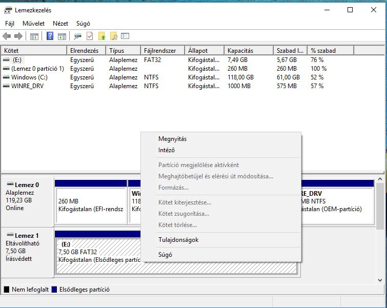

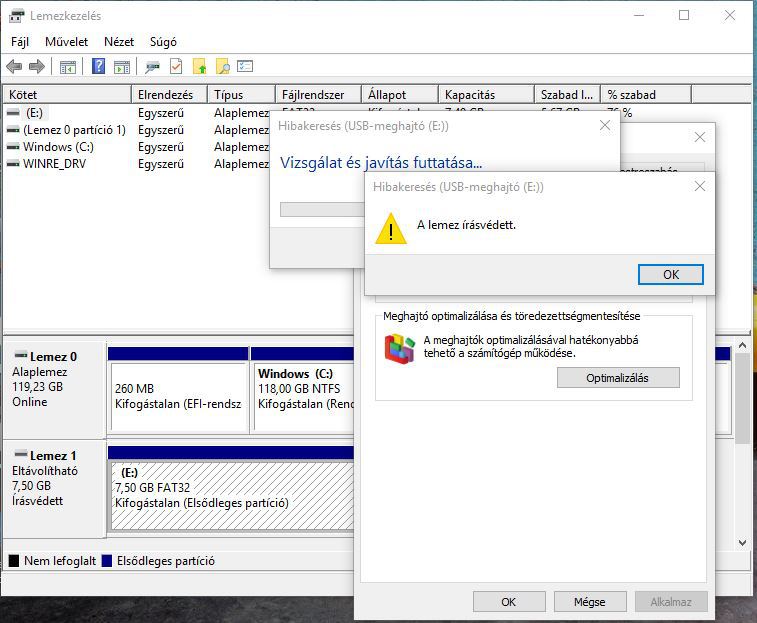

Linux alatt a "Lemezek"-ben töröld a partíciós táblát, Windows alatt pedig a Lemezkezelés-ben ugyanezt. Persze okozhatja az írásvédettséget egy kis kapcsoló is, ami a régebbi pendrájvokon megtalálható volt.
(#) Udvari Zsombor válasza robis01 hozzászólására (») Jún 27, 2023 /
Azt írja, hogy írásvédett (readonly = 1 (on)). Ha megjelenik Windows Intézőben, mint meghajtó, ott kellene megnézni a tulajdonságait, hogy nem-e írásvédett. Grafikus felületű lemezkezelőből is nézz rá, hátha...
(#) Doky586 válasza robis01 hozzászólására (») Jún 27, 2023 /
Ha nem te állítottad be az írásvédettséget alkkor kuka. Ez a gyakoribb eset.
Ha te állítottad be akkor csinálj mindent ugyanúgy mint akkor csak ellenkezőleg.

(#) robis01 válasza kadarist hozzászólására (») Jún 27, 2023 /
Linux alatt is hasonlót hibaüzenetet dob. Kapcsoló nincs rajta.
Már nem emlékszem honnan van a pendrive, de tartalma alapján nem én készítettem.
Más fórumokon azt írják hogy van olyan usb-drive, amin van védelmi elektronika, ami meghibásodás érzékelésekor lezárja az írást, ezzel jelezve hogy menteni kell az adatokat. Ezek szerint megy e-hulladékba.
(#) img válasza robis01 hozzászólására (») Jún 27, 2023 /
Pan!c módba került a vezérlője, mert letiltott a degradálódott NAND miatt. Sajnos nem lehet vele semmit csinálni.

(#) Doky586 válasza robis01 hozzászólására (») Jún 27, 2023 1 /
diskpart-ban kikapcsolható (ha te kapcsoltad be) a "attributes disk clear readonly" parancsal. Én is így védem egy hdd-met..
lehet külön volume-ra is kiadni írásvédetséget, de az nem látszana a csatolt képeden.
