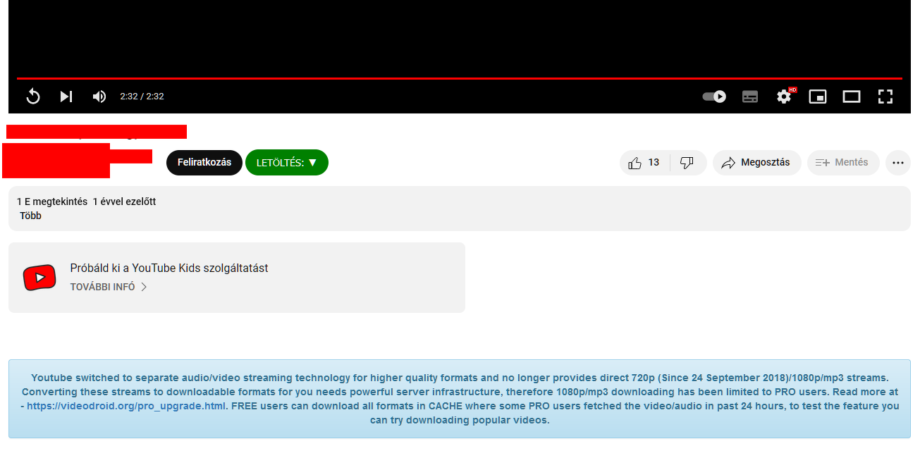

Tudja valaki kideríthető e egy youtube videóról (audio), hogy milyen hangformátumban van feltéve?
A gond ugyanis az, hogy pár zenét ha letöltök, van amelyiknél max 128kbps bitrátát enged, de van olyan zene, aminél e felettit is ki lehet választani. Némelyiket meg le se lehet tölteni. Mitől függ ez?

Ne azzal töltsd le, hátha... Open Video Downloader
Valószínűleg attól függ, hogy milyen bitrátával töltötték fel, vagy a letöltő program korlátoz.
Anélkül, hogy ezt elárulnád, nagyon nehéz erre válaszolni.

(#) Udvari Zsombor válasza Régi motoros hozzászólására (») Júl 4, 2023 / 1
Ha Firefoxot használsz, az "Easy Youtube Video Downloader Express" beépülőt tudom ajánlani. 360p, 720p és 1080p minőségben tud videót leszedni mp4 formátumba, mp3 formátumba hangsávot kétféle minőséggel tud leszedni, de ez függhet az adott videótól is. Én már legalább pár éve használom.

(#) Régi motoros válasza Inhouse hozzászólására (») Júl 4, 2023 /
Kipróbáltam, köszi a tippet. Sajnos nem vált be, ezzel is az a baj, mint általában a többivel, egyik másikat tudja letölteni és menteni *.mp3 fájlba, de sajnos nem mindegyiket.
Az meg nem opció, hogy feltegyek vagy ötféle letöltőt, és totózzam, hogy ugyan melyikkel sikerül lementeni az adott fájlt.
(#) Régi motoros válasza Udvari Zsombor hozzászólására (») Júl 4, 2023 /
Igen ezt is használtam régebben, de mostanában ennek is az a nyűgje, hogy váltsak pro verzióra, mert nem tudja menteni a kiválasztott fájlt.
