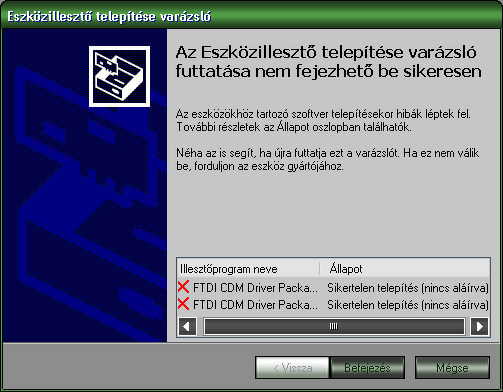

Azt nem említettem, hogy offline a Windows XP gép, így semmilyen program nem tud online keresgélni.

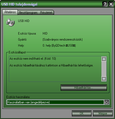

Ha rádugod a gépre az USB portot, felismeri egyáltalán, hogy csatlakoztattál egy eszközt?
Ha igen, akkor legalább egy HWID -t írjál már...

Az LCD paneljén az egyik microUSB ellátja az érintő felületet is, a másikkal csatlakoztatva viszont kizárólag az LCD aktív. Eddig csak egy kábellel próbálkoztam, amivel nem láttam a "kihúzva" állapotot az eszközkezelőben, mert kihúzva elment az LCD is.
Most megpróbáltam két kábellel, hogy a kijelző tápja folyamatos maradjon. Bedugáskor hallani a rendszerhangot, de eleinte folyamatosan frissülgetett az eszközkezelő, kellett neki pár perc, hogy a sárga felkiáltójeles eszköz stabilan látszódjon a listában. Eredmény a képeken. ↓
„USB\VID_0483&Pid_5750”
Az a furcsa, hogy rákeresve "STM32 Virtual COM Port" eszközre kapok találatokat.
Le is töltöttem valamit, de nem tudja telepíteni, mert a driver nincs aláírva.
(#) Régi motoros válasza Udvari Zsombor hozzászólására (») Jún 2, 2025 /
Miért furcsa? Azért van az ID hogy meg tudd állapítani mi is az.
A gyártó és a funkció is meg van már. Ki lehet próbálni többféle verziót is belőle.
Ha mindegyik aláírás problémás, keress rá hogy kell Xp-re aláírás ellenőrzés nélkül telepíteni a drivert.
Ha sehogy nem megy, legalább a gyártónak érdemes küldeni egy mailt, hogy adjanak hozzá valamit.

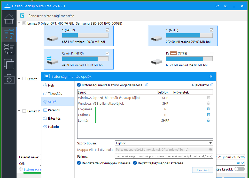

Én is a Marcium Reflect-et használtam, hogy egy gép két HDD-jét ráklónozzam egy nagyobb HDD-re, hogy nekem is meglegyen a tartalmuk, könnyen és jól működik. Bootolható pendrive írható UltraISO ("rendszerképfájl írása", én ezzel csináltam) vagy Rufus programmal. Bebootolod, kiválasztod a klónozásnál a forrás és cél lemezt, szükség esetén manuálisan is áthúzkodhatod a partíciókat a cél lemezre, ha már rajta lévő tartalom mellé akarsz klónozni.
(#) Doky586 válasza xxxyyy hozzászólására (») Jún 23, 2025 /
Szerintem is a Macrium Reflect a legjobb (legnagyobb tudású) progi, de a Hasleo egyszerűbb azoknak való akik a C meghajtójukon tárolják a filmeket, játékokat, dokumentumokat; mert ebben a progiban meg lehet adni könyvtárakat amit kihagy a mentésből így csökkentve a méretet.
Pendrivera másolásra meg ott a filekezelő, minek rufus vagy hasonló..?
Sőt ha a másik belső adat hdd gyökerébe másoljuk az iso tartalmát akkor automatikusan arról fog indulni restart után.. Link
(#) Gombszem válasza Doky586 hozzászólására (») Jún 23, 2025 /
„akik a C meghajtójukon tárolják a filmeket, játékokat, dokumentumokat”
Aki így használja a gépét, az vessen magára. Az ilyen felépítésű gépet korrekten nem lehet elmenteni. A mentés vagy nem sikerül, vagy hatalmas méretű lesz. Feleslegesen, mert olyat ment el, ami tiszta adat, és nem a C:-re való.
