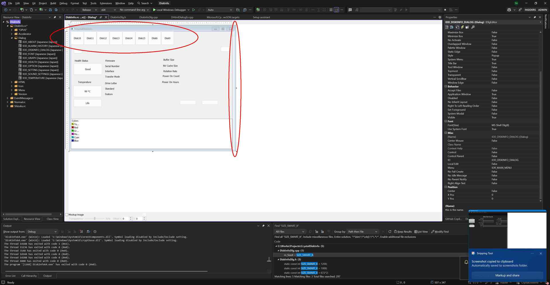

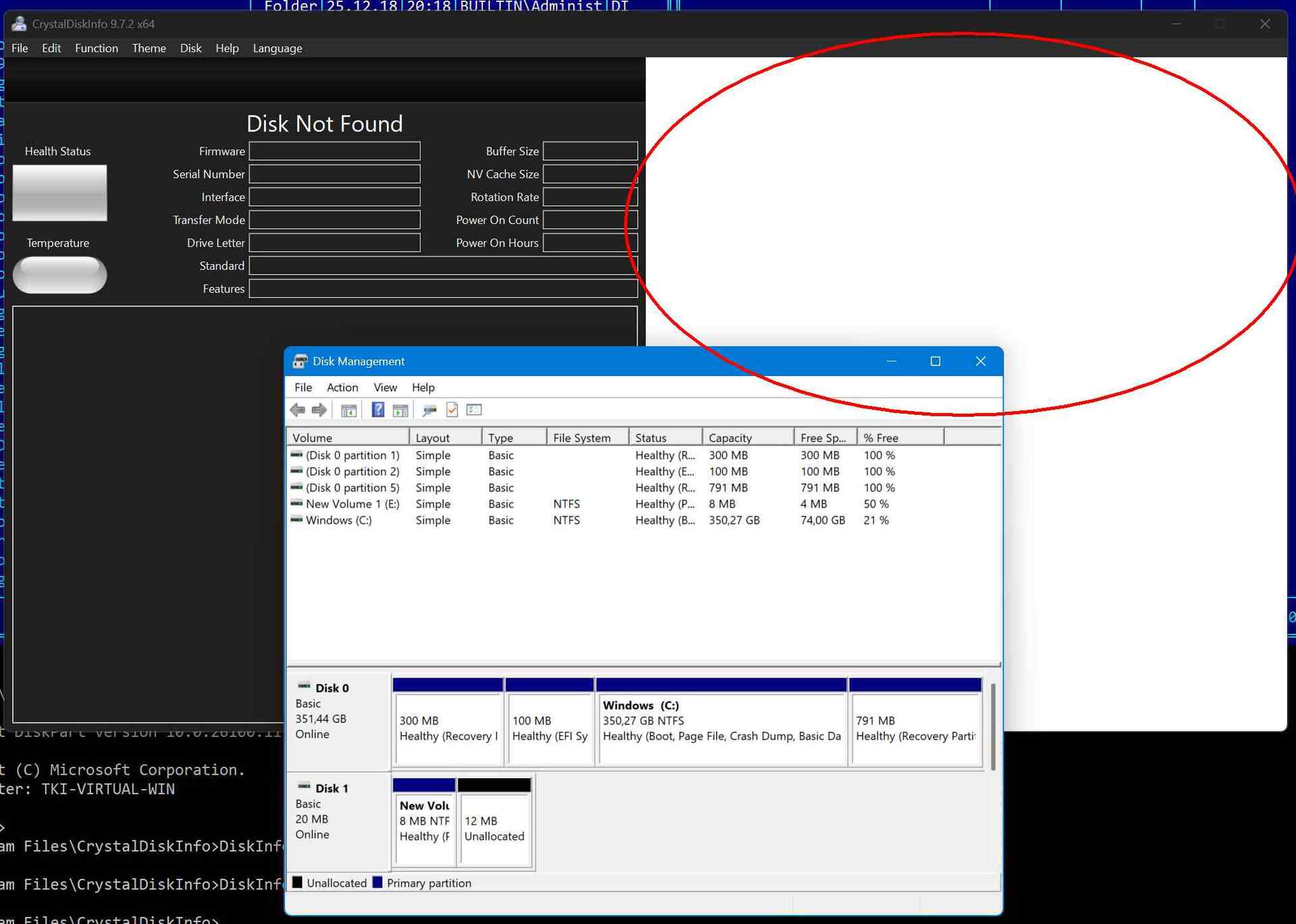

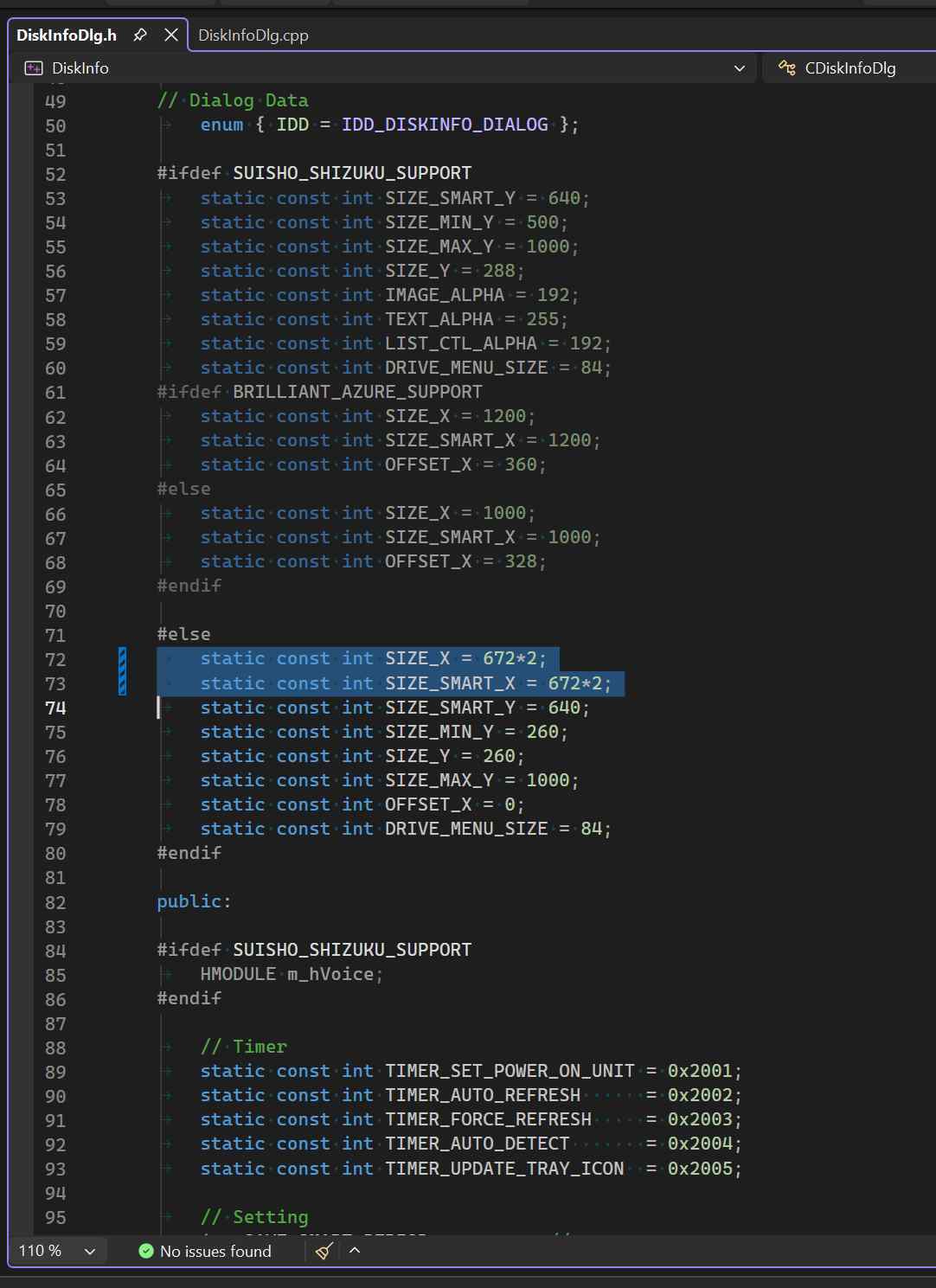

Egy dolog zavar, amit nem értek a mai világban. Fix az ablak mérete, nem tudom nagyítani. Így kicsit zsúfolt a fejléce a nyolc diszk számára. És az USB külső diszkek még nincsenek is csatlakoztatva. Van valahol erre beállítási lehetőség? Vagy szokjam meg.

Letöltöttem a forrását, Visual C++/MFC-ben van megírva, könnyű volt lefordítani - szeretem az ilyet. Viszont az MFC egy nagyon régi GUI könyvtár. A mai napig fejleszti az MS, de tényleg elavultnak tekinthető, viszont a mostani megjelenítésekhez képest villámgyors, és vannak helyek, ahol az nagyon kell. Persze nem itt. Az egyes kontrolok (gombok stb.) helyére mozgatását C++ kód végzi, valaki egyszer megszenvedett a koordináták kiszámoltatásával, hogy megírja.
Megpróbáltam átméretezni magát az ablakot, hátha az algoritmus jobb annál, mint amilyennek látszik, de nem véletlen a kötött szélesség: a futás során semmi sem változott; ablakmérettől függő számolás (vízszintes irányban) látszólag nincs benne. Csatoltam a képeket a dupla szélességű ablakról és a drive-jaimról. Nem túl bonyolult néhány koordinátát kiszámoltatni, így még neki is állnék csupán játékból, de az a baj, hogy a virtuális Windows-hoz, amin itthon fejleszteni szoktam, hiába adok hozzá új meghajtókat, azokat a CrystalDiskInfo nem látja, így képtelen lennék tesztelni a módosításokat, az meg nem pálya. : -) Higgyünk img-nek, hogy nem is érdemes, de legalább én is dolgoztam vele. : -) Csak tudnám, akkor a sok szavazat, a népszerűség miért van, mert nem csak egy helyen néztem. A hozzászólás módosítva: Dec 18, 2025
