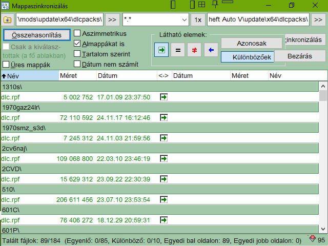

@pipi ‒ Aha, sajnos csak fájlokra működik, almappákra nem (mekkora hülyeség).

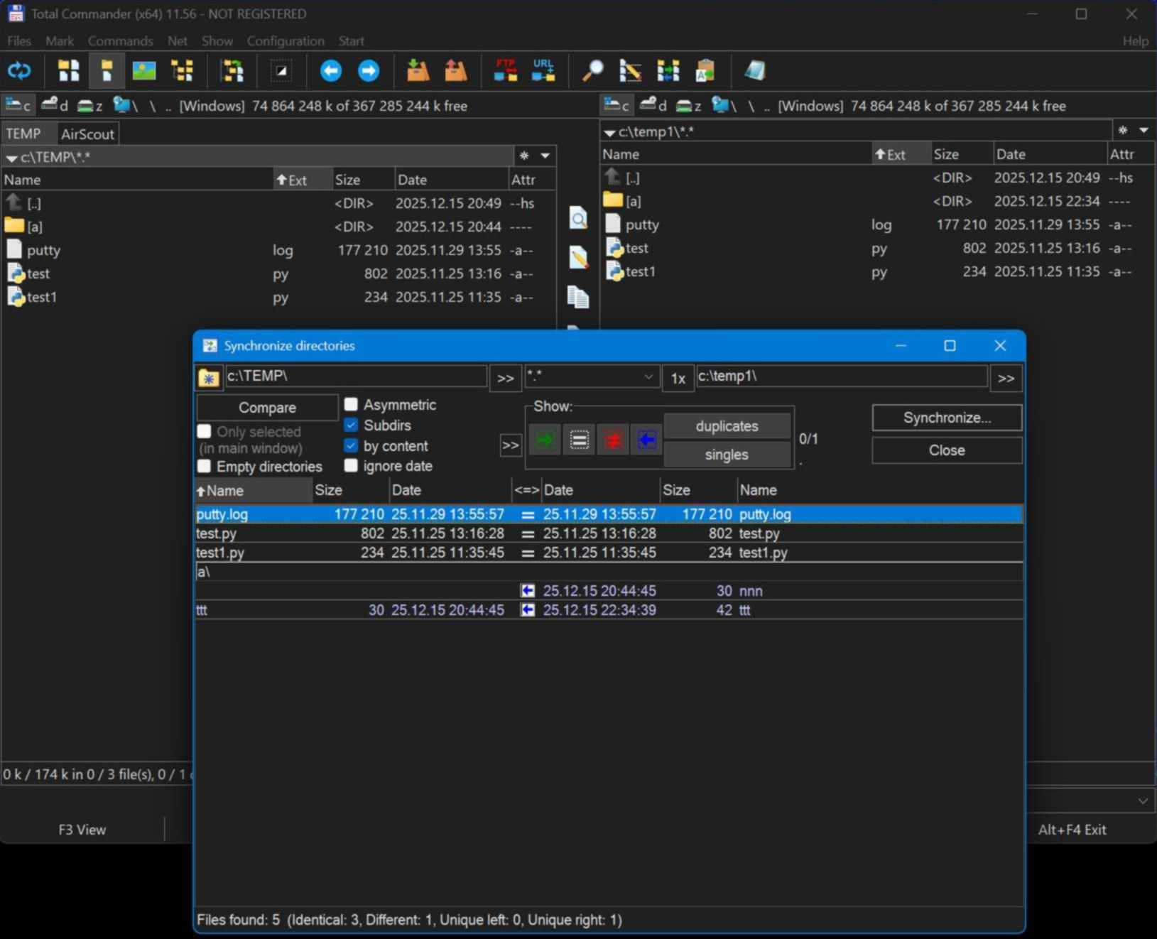

A süketség mellett ezt hívják életképtelenségnek, mikor valaki előtt ott van egy szoftver, és nem kattint rá egy rohadt menüre, hogy kipróbálja.
Az alábbi, Total Commander-ről készített screen shot-on balra ott van egy TEMP és jobbra egy Temp1 könyvtár, mindkettő tartalmaz egy "a" alkönyvtárt. A dialógus bal oldalán ott van a Compare gomb (jobbra meg a Synchronize, amit nem használunk). Igen, "szinkronizálás" a funkció, a dialógus neve, de attól még összehasonlítás is van rajta. Még sosem láttunk ilyet, hogy pontatlanul van valami elnevezve, mekkora meglepetés...
Az alattuk levő eredményből látható, hogy az "a" nevű alkönyvtárban van három egyforma fájl, aztán bal oldalon van egy "ttt" nevű fájl, de nincs "nnn" nevű, jobb oldalon van egy _eltérő_ "ttt" fájl, valamint egy "nnn" nevű fájl, ami csak a jobb oldalon van meg.

Működik ez, bár amíg ez az ablak nyitva van, addig nem enged a főablakba kattintani, így nem lehet manuálisan végigmenni a listán, de nem okozott galibát az így indított másolás sem.
(A képen a lista csak egy újragenerált példa, mert másolás után magától kiürül a lista, ami így nem lenne szemléltethető ‒ természetesen eredetileg ← irányba másoltattam.)

(#) Udvari Zsombor válasza tki hozzászólására (») Dec 16, 2025 /
Már mindegy, a kívánt tartalmú másolást megcsináltam a "Szinkronizálás" gombbal.

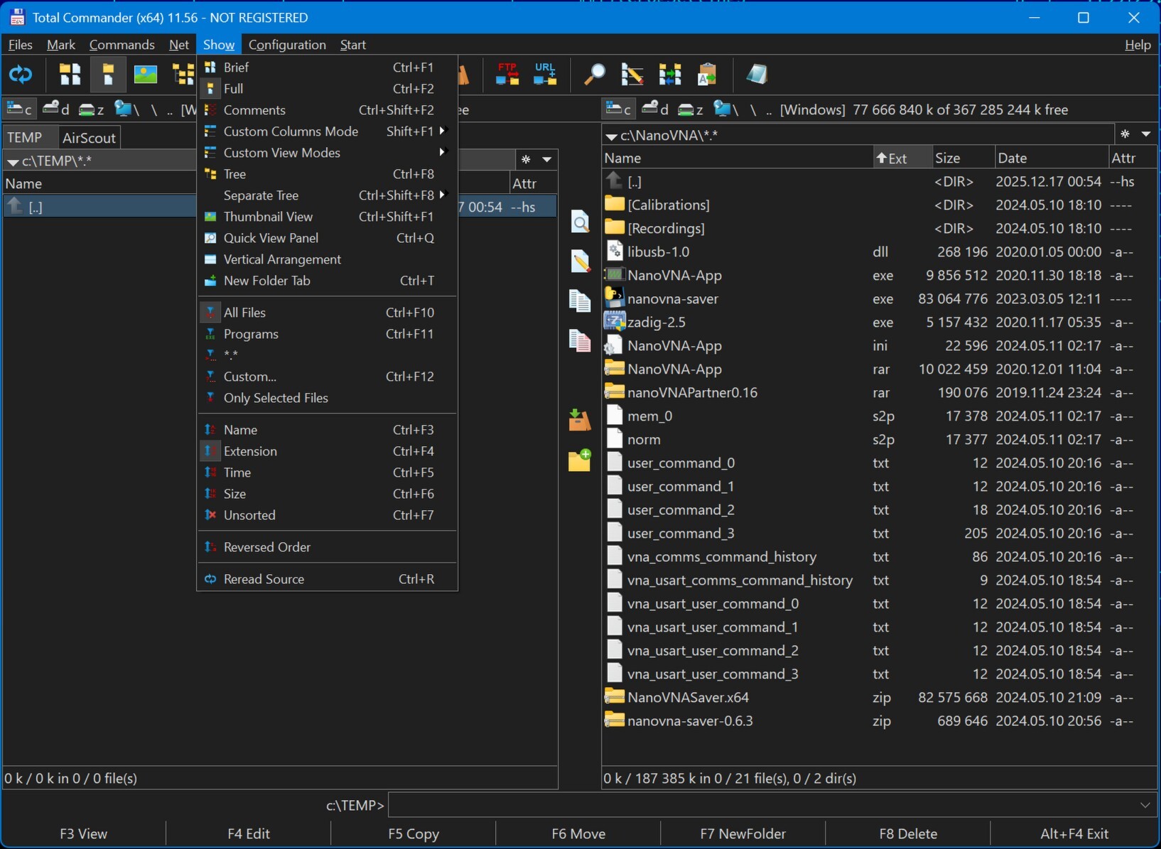

(#) tki válasza Régi motoros hozzászólására (») Dec 17, 2025 /
A háttérkép azért még elég kevés. A Microsoftnak mindig nevetségesek voltak a sötét módjai, ugyanis hiába volt egy applikáció sötét tónusú, a rendszer dialógusai rikító fehéren robbantak a képedbe. Ebből még most is sok megvan. Persze egy csomó munkával valamennyire ezt is le lehetett küzdeni, de nem teljesen.
Ami a commanderekkel való fájlnézegetést illeti, egyrészt ott van a Total Commander beállításai közt, hogy mit csináljon F3-ra és F4-re, másfelől az ilyesmi ugyanúgy működik, mint a Windows Intézőben. Nem a nézegetést vagy a szerkesztést kell kiválasztani, hanem Enterrel vagy (alapértelmezésben) duplakattintással megnyitni a fájlt. Ilyenkor Shell-szintű hivást használnak a programok, ami be van építve a Windows-ba. Ami a fájloknak a rendszerbeállításokban rögzített asszociációi alapján meghívja az adott megjelenítő- vagy szerkesztőprogramot. Persze csak ha be van állítva valamilyen asszociáció az adott kiterjesztéshez (pl. “.pdf”).
Ennek a parancssoros megfelelője a “start fájlnév.ext”. Ezt adott esetben egy-egy programba is be lehet írni a beállítások közé ("start" és az aktuális fájlnév), de a fájlkezelő programoknál nincs szükség rá, mert eleve úgy működnek. A commander-típusú szoftverek ezen felül nézegetésre (F3) a sebesség és egyszerűség kedvéért szoktak még saját belső megjelenítést is alkalmazni, vagyis maga a TC is meg tud jeleníteni külső program futtatása nélkül pl. egy jpg képet, vagy egy tömörített fájl tartalmát, de pdf-et már nem.
A commander-típusú programok egyik előnye, hogy gyorsan lehet kezelni őket billentyűzetről egerészés nélkül, így mások a szokások, érdemes megtanulni őket, elég hamar rögzülni szoktak. A “jobbgombos menü” általában valami másra jön elő, TC-n az Alt+Enter-re - az egér és a jobb gombja ezekben a programokban csak egy másodlagos funkció, többnyire teljesen felesleges, de tudom, hogy vannak az Intézőnek afféle feljavított változatai is (önálló programok, csak hasonlítanak), amikben marad az egerészés, mint módszer, azzal sincs gond. Mindenesetre itt a jobb gomb fájlok kiválasztására használatos, nem pedig ablakok vagy a Windows (Shell) popup menüinek nyitogatására.
Ami a futtatható programok előresorolását illeti, én a sorbarendezés forróbillentyűit szoktam használni, de ezek a Show menüből is elérhetők, csak úgy lassabb a munka. Pl. az idő legnagyobb részében kiterjesztés szerinti sorrendet használok (Ctrl+F4), neked már az is segíthet, de a dátum szerinti is nagyon fontos (Ctrl+F5) - ezek közt szinte időveszteség nélkül lehet váltogatni. Pl. ha bekerül egy új fájl egy könyvtárba, akkor felül fog megjelenni, nem kell keresgélnem.
Szűrések is léteznek, ami ezzel rokon, neked is azt tudom ajánlani: Ctrl+F11-gyel csak a futtatható fájlokat fogja megjeleníteni az aktív panelen a kettőből, ez utána Ctrl+F10-zel visszaállítható, hogy az összeset mutassa. De olyanok ezek a programok, mint a svájci bicska; az egyedi sorbarendezés is megoldható, csak a fentiek mellett sosem kellett.

(#) Régi motoros válasza tki hozzászólására (») Dec 17, 2025 /
Természetesen nekem is kiterjesztés szerint vannak rendezve a fájlok, ahogy a csatolt képeden látszik. De ez nem oldja meg a problémát, mert ha a képed szerint a NanoVNA-App.exe előtt nem pont egy, hanem pl 123 *.dll, vagy bármilyen ABC szerint előbbi betűvel kezdődő kiterjesztésű fájl van, az *.exe fájl lesz a 124.-ik a mappában így természetesen X oldallal lentebb kerül, és ez a probléma...
A jobb klikk Szerkesztés helyett igen írhattam folna az [F4] kombinációt is, nem ez a lényeg.
A lényeg az, ha pl a szerkesztésre beállítom a Notepad++ programot, akkor a szöveges fájlokat természetesen tudom azzal szerkeszteni. De ha mondjuk egy képet szeretnék szerkeszteni, azt hiába akarja a Notepad++ -al megnyitni, semmi értelme. Ekkor az általam használt kép szerkesztőt kellene indítani a szöveges állományokra beállított Notepad++ helyett. Enterrel meg természetesen a Win saját képmegjelenítője indul el, amiben szintén nem lehet szerkeszteni.
Tehát mint írom, a kiterjesztések szerinti szerkesztés sem megoldott.
"mert ha a képed szerint a NanoVNA-App.exe előtt nem pont egy, hanem pl 123 *.dll, vagy bármilyen ABC szerint előbbi betűvel kezdődő kiterjesztésű fájl van"
Ctrl+F11, ahogy részletesen leírtam, mivel eddig is értettem a problémát.

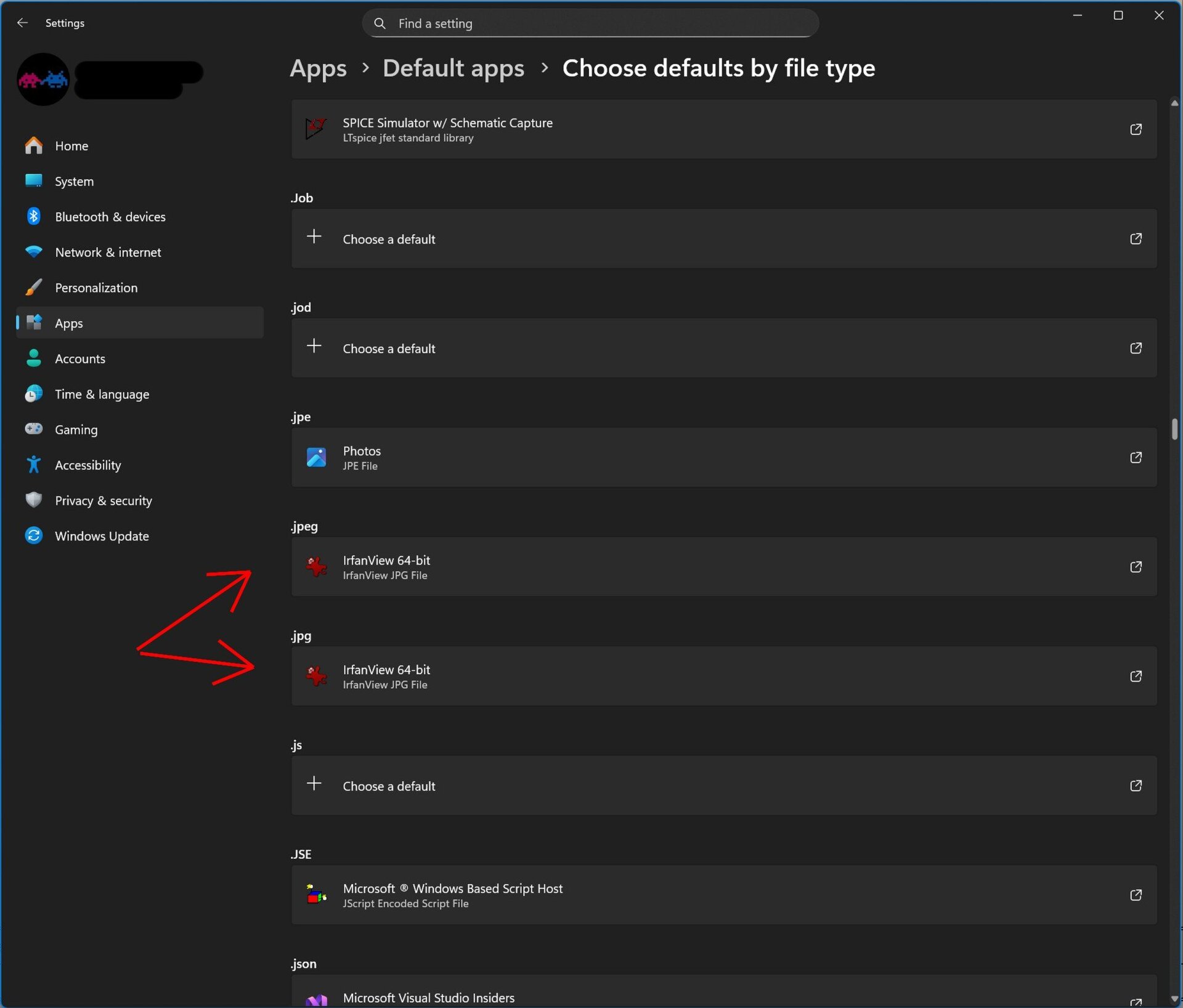

"Enterrel meg természetesen a Win saját képmegjelenítője indul el"
A Windows-ban beállított asszociációktól függ, ahogy szintén leírtam. Állítsd át őket az IrfanView-ra vagy más programra, ami tetszik és szerkeszteni is lehet vele, és meg van oldva. Korábban ez automatikus volt: elintézte egy-egy telepített program, de az asszociációk ma már védettek, még egy elevált processz sem írhatja át az UAC prompt után, magyarul adminisztrátor jogú program sem, csak a Vezérlőpulton lehet kézzel megtenni.
Nos a Ctr + F11 és F10 próbáltam és valóban amolyan félmegoldásnak elfogadom.
De jó volna, ha valóban úgy rendezne, ahogy anno a DOS navigator ahogy említettem,
futtathatóakat előre, a többit mögé kiterjesztés szerint, és nem kellene billentyű parancsozgatni.
Hol állítható be külön a megnyitáshoz, és a szerkesztéshez program?
Én ilyenről nem tudok, csak a megnyitáshoz ismerem a beállítást, vagy valamit félre értek...
A Windows-ban valamikor egy-egy fájltípushoz a felhasználói beállításoknál is meg voltak különböztetve az alábbi verb-ek, ma már csak az "alapértelmezett applikációt" lehet így beállítani. Ezek azok:
- Open,
- Edit,
- Print.
Ma is megvannak, de az alkalmazás döntése, hogy mire ad lehetőséget. Ráadásul Win11 alatt már csakis akkor lehet az alapértelmezetthez képest mást választani, pl. megnyitás helyett szerkesztést, ha a kurta jobb gombos menüt teljesen kinyitjuk (újabb gombnyomás...).
Elég sokszor nincs is rá szükség, ugyanis az a koncepció, a támogatott út, hogy alapvetően az alkalmazásokat kell úgy megírni, hogy a felhasználó ugyanolyan indítással is könnyen tudjon nézegetni, szerkeszteni (na meg nyomtatni). Szerintük általában felesleges ezt kívülről külön meghatározni, háromféle hívást regisztrálni, mert az applikációk megoldják, workflow kérdése.
Az IrfanView is olyan, hogy ha megnyílik, azonnal látod a képet, ugyanakkor szerkeszteni is lehet azt. Ha belemódosítasz, majd kilépéskor eldöntheted, véletlen volt-e vagy szándékos, vagyis el akarod-e menteni és kész. A commander-típusú fájlkezelők is erre építenek, és legtöbbször elég is.
