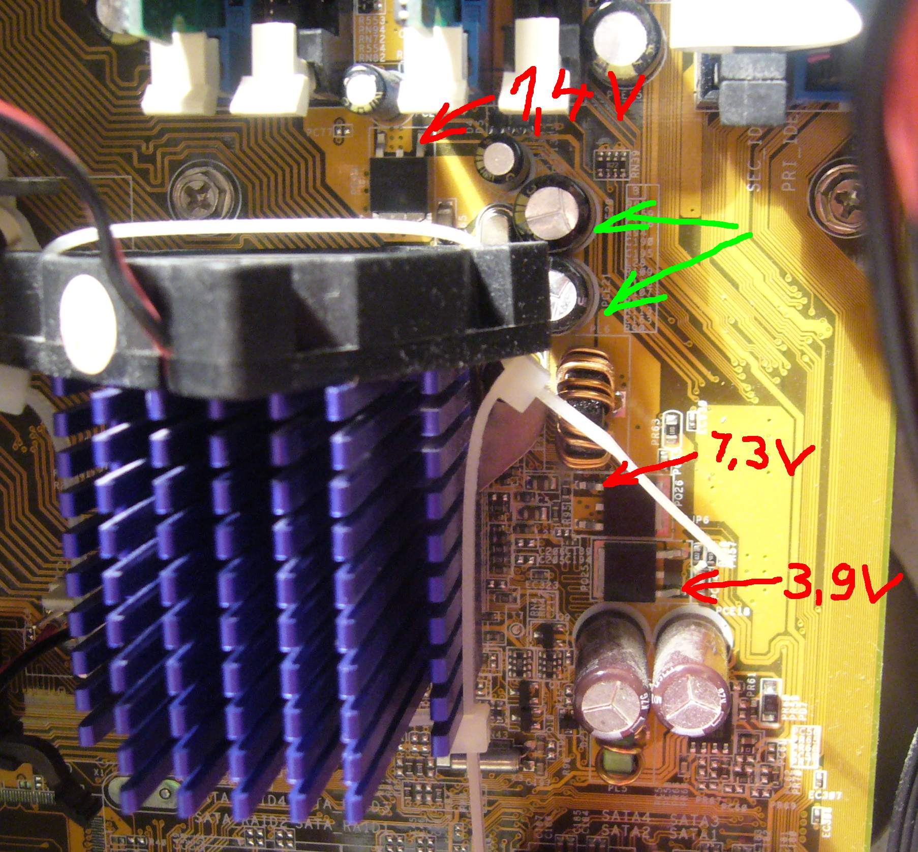

(#) neogeo2 hozzászólása Jún 7, 2011 /
Van egy 4-5 éves asus alaplapom. Ezen van egy nforce4 ultra déli híd. Az utóbbi időben valami miatt nagyon melegszik ez az ic. A gyári hűtése kevésnek is bizonyult mostanában. A melegedés hatására bizonytalanná vált a gép. Sokat hibázott pl. a hdd-kel. Rábarkácsoltam egy nagyobb hűtőt (ventillátorral és pasztával) és így sokkal jobb lett. De most hogy már a szobában 26-28 fog van, ez is kevésnek bizonyul. Sajnos az üzemelteltés során ismét jelentkeztek az említett hibák.
Rámértem a tápfeszültségekre. Rendben vannak. Sajnos csak egy sima multiméteres mérésre van lehetőségem. Néztem a kondenzátorokat, szemmel látható hibát nem tapasztaltam. Kiszedtem minden "felesleges" pci kártyát és nem használt hdd-t - odd-t.
Ezek nem segítettek. Az ic továbbra is nagyon melegszik még úgy is hogy nincs rajta a gép oldala.
Ha van valami ötleted, kérlek ne tartsd magadban! Én már sajnos kifogytam...

(#) belfi2 válasza neogeo2 hozzászólására (») Jún 7, 2011 /
A hűtő és a Hid között van paszta,vagy valamilyen megfelelő hőtűrő gél? Nincs véletlenül egy kis piszok (por,vagy egyéb ) ami eltávolítja a felületeket egymástól?
(#) _ampervadasz_ válasza neogeo2 hozzászólására (») Jún 7, 2011 /
A BIOS -ban lehet szabályozni a déli híd feszültségét, azt nem bántottad? Ha nem a hozzá tartozó lineáris vagy pwm üzemű MOS tranzisztor nem fűt fel?
Ha igen, akkor nagy valószínűséggel a MOS tranzisztorok töveiben lévő elkók ki vannak száradva, esetleg csökkenhetett is a feszültség ami miatt megemelkedhetett az üzemi áramfelvétele a déli hídnak és azért fűt.
Javaslom az alaplapon lévő összes elektrolit kondnezátor cseréjét.
(#) neogeo2 válasza belfi2 hozzászólására (») Jún 7, 2011 /
Igen, ott van a paszta. Rendesen felfekszik. A hűtőborda nagyon meleg, kézzel alig lehet megfogni. Ez nem normális szerintem.
(#) neogeo2 válasza _ampervadasz_ hozzászólására (») Jún 7, 2011 /
A BIOS-ban próbaképpen a default értékekre van minden állítva. Szerintem esélytelen kimérni hogy mekkora feszültséget kap ill, mekkora áramot vesz fel a déli híd. Vagy ha igen, akkor sem tudjuk, hogy mi a reális. Tehát ebben az esetben marad a kondenzátorcsere. Erre sem szívesen vállalkoznék, csak ha nagyon elkerülhetetlen. Elég nehéz kiszedni ezekből a sok réteges nyákokból a régi alkatrészeket. Bár vannak ezen a fórumon jó tanácsok ehhez a művelethez.
Ha az áramot nem is, de a feszültséget tudod mérni, csak a hozzá legközelebb álló MOS tranzisztort kell kimérned.
1,8V -ot vagy 3,3V -ot kell kapnia, esetleg kombinálva a kettőt.
Este megnézem a feszültséget. Lehet hogy első lépésben csak az itt levő kondenzátorokat kell kicserélni...
Reménykedem benne, hogy bejön a gyanúm.

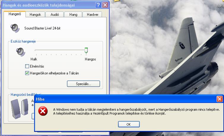

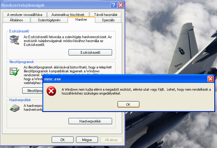

(#) Szebence hozzászólása Jún 7, 2011 /
Tudom, hogy nem illetve többnyire nem software-es, hanem hardware-es problémák merülnek fel a topic-ban, viszont lenne egy kérdésem nekem is. A képen látható hibaüzenetet adta ki az XP amikor a Speciális gombra mentem rá. Ott pedig kellene pár dolgot állítanom. Mit tudok csinálni ezzel? Ilyen még soha nem jött elő eddig.
(#) neogeo2 válasza Szebence hozzászólására (») Jún 7, 2011 /
Elsőre a hangkártya driverét szedném le, majd telepíteném újra. Ha nem megy, akkor másik driverrel próbálkoznék.
Az eszközkezelőben látszik a hangkártya rendesen? Nincs előtte "!"?
(#) Szebence válasza neogeo2 hozzászólására (») Jún 7, 2011 /
Valami más lesz a probléma... Ráakartam menni az eszközkezelőre, de...
Van egy tippem, viszont, azt leghamarabb csak jövőhéten fogom megcsinálni. (Szerintem a tűzfalam "tréfál" meg Azért köszi a tippet!)
Egyébként van hang a gépen.

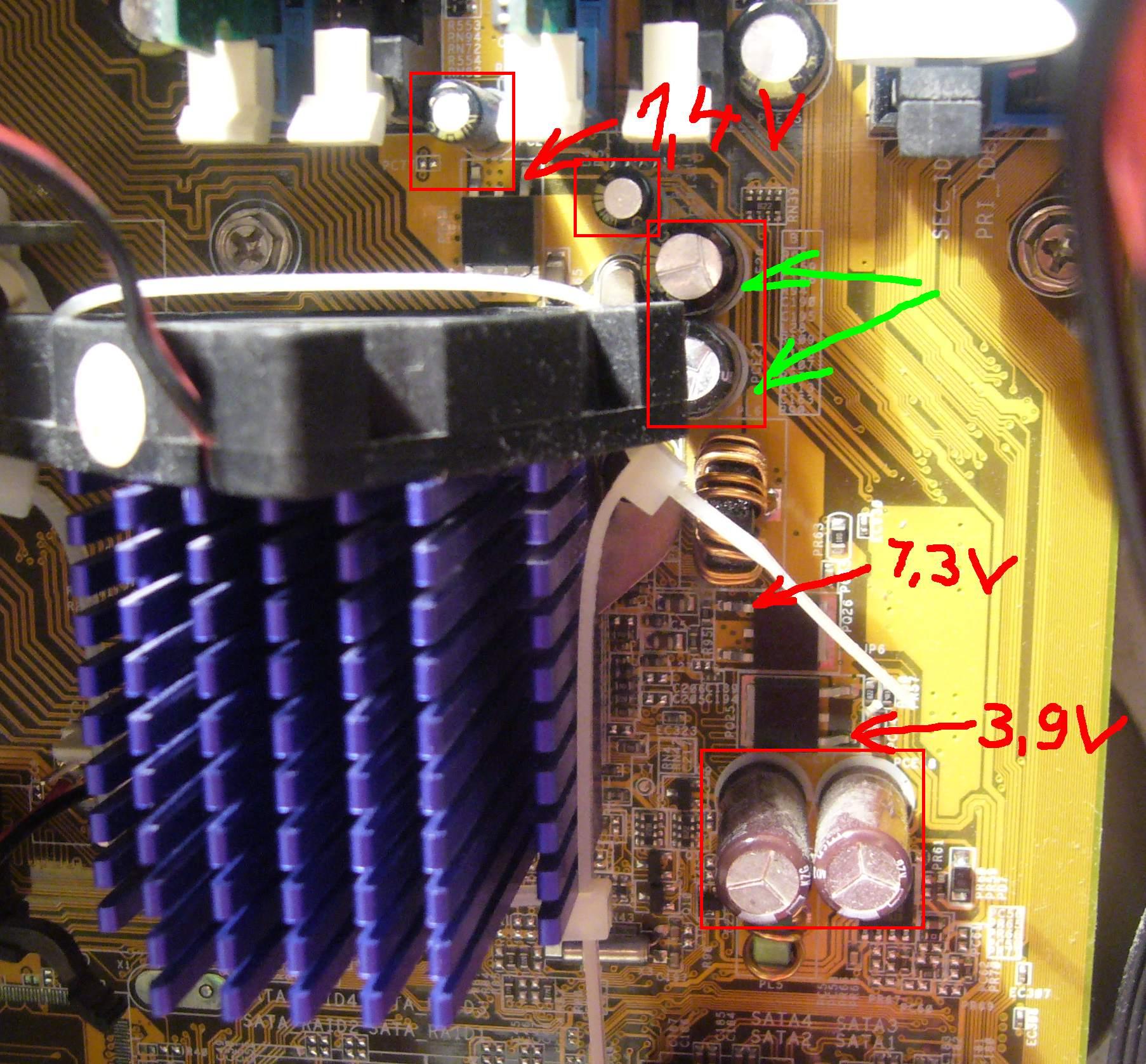

Az mérések kiértékelésében kérném a segítséged. Csatoltam egy képet, ahol feltüntettem a mért értékeket. Köze nincs az általad említett 3.3 vagy 1.8 V -hoz. Zölddel jelöltem a kondikat, amik akkor ezek szerint cserések lehetnek...
Köszönöm az eddigieket is!...és ha még volna pár perced erre akkor azt is!
Nem, nincs vírus. Elmúlt 7 év alatt csak 2 vírusom volt + azok, amik nekem kellettek. Jól gondoltam a tűzfal beállításai közt kellett kutakodnom. Azóta megoldódott a probléma pár file engedélyezésével. Azért köszi a segítséget, üdv!
Jesszusom, ezt milyen műszerekkel mérted? (Saccolós sosem jó)
Rossz helyen mérsz, ne a szabályzó lábat Adj/Gate hanem az in-out/D S lábakat.
1,8V ot általában 3,3V -ból szokta előállítani a 3,3V -ot meg 5V bó a VRM.
Amit bekereteztem azt is cseréld.
