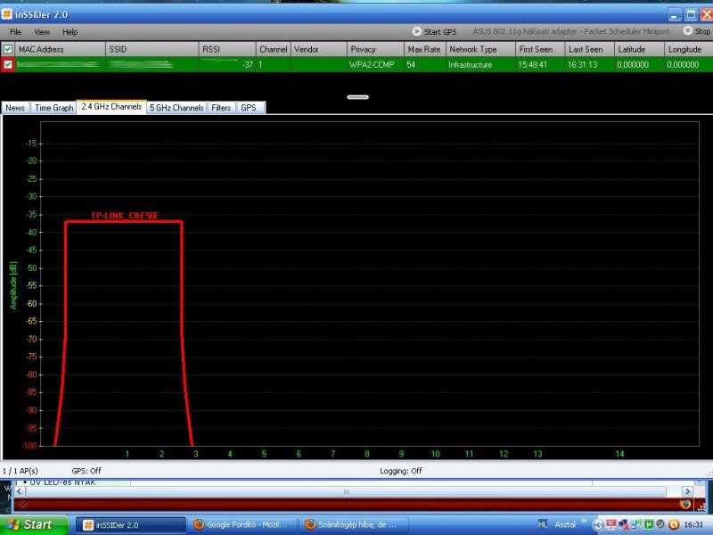

Elnézést lenne még egy pár router kérdésem .Eddig a router a "11 b,g,n mixed" modban volt.A wifi kártya 802 11 g. a routert vissza vetten a "11 g only"módba csak az a kérdés jól tettem e?
A másik kérdés :Ismeri e valaki az inSSIDer programot.Ha van valaki aki tudja ,hogy az alsó skála milyen mérték vagy mit fejez ki az ossza már meg velem.(nekem úgy tűnik mintha a hatótáv lenne de nem tudom)
