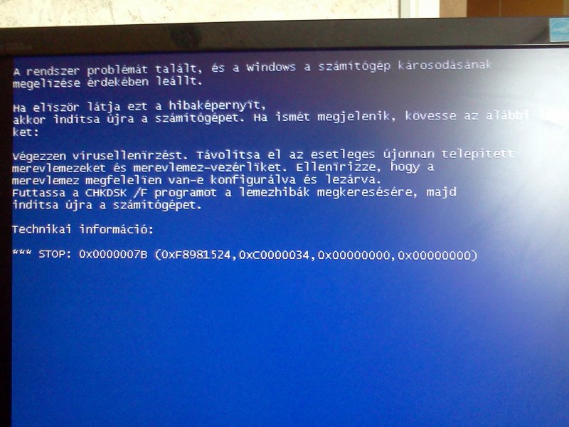

(#) Kocska hozzászólása Szept 25, 2011 /
Újra kéne telepítenem egy gépet. De nem megy Az xp telepítő mé a teljes elindulása előtt kék halált dob. próbáltam több vinyóval, sata p-ata. De az eredmény ugyanaz. Tudnátok segíteni? Már semmi ötletem.
Cirka 5 órája szenvedek a géppel. Már elindul a telepítő de most mással van gondja.
(#) Hx-2 válasza Kocska hozzászólására (») Szept 25, 2011 /
Ez talan segit:http://pcforum.hu/tudastar/69768/Xp+telepitese+kozben+vegzetes+hiba.html

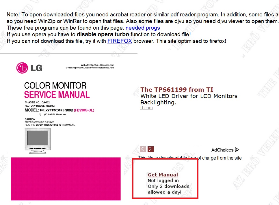

(#) sprofan hozzászólása Szept 29, 2011 /
Van egy service manual amire nagy szükségem lenne, de egyszerűen nem tudom leszedni, most én vagyok béna, vagy nem is lehet? Próbáltam már 3 féle böngészővel, gondolom fel kellene ugornia egy kis popup ablaknak hogy hova kívánom menteni de nem megy... Valakinek valami ötlet hogy miért nem tudom egyik böngészőmmel sem leszedni?
(#) sprofan válasza sprofan hozzászólására (») Szept 29, 2011 /
Hát, tényleg én vagyok a béna, ott a Get manual felirat Csak ugyan olyan a színe mint a Google reklám szövegének és valahogy átsiklottam felette
(#) Inhouse válasza sprofan hozzászólására (») Szept 29, 2011 /
Nem csak te nem vetted észre...
Inhouse
(#) neogeo2 válasza sprofan hozzászólására (») Szept 29, 2011 /
Én még most sem látom De tényleg nem! Hol is van?
(#) mizsei.robi válasza neogeo2 hozzászólására (») Szept 29, 2011 /
Itt
(#) b-max válasza mizsei.robi hozzászólására (») Szept 29, 2011 /
Nekem ezt irta ki :
This file is downloadable free of charge from the site... processing
De többszori próbálkozásra sikerült , és engedte letöltni.

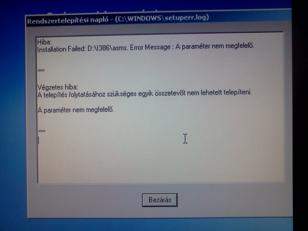

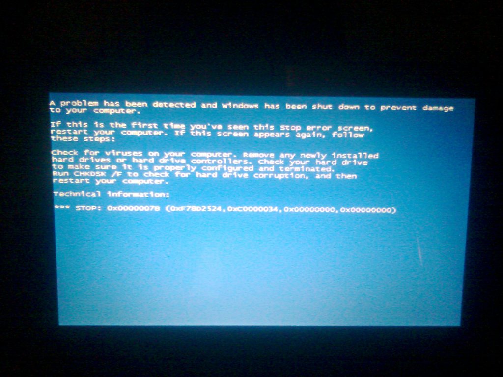

(#) petitrial hozzászólása Szept 30, 2011 /
Helló!
A tanácsotokra lenne szükségem, hoztak hozzám ma este egy laptopot (valami újabb fajta Asus 2.2 GHz proci, 4 giga ram, Ati radeon 500 mb), amiben garancia által cserélve volt a képernyő, de a gazdája megkért, hogy rakjak rá egy új windowst, mert vírusos volt a gép meg egyebek, így hát megpróbáltam installálni rá egy XP-t, mert eredetileg is az volt rajta és működött is, be is bootol a cédé, elkezdi tölteni a szokásos dolgokat, aztán meg kidobja a csatolt üzenetet. Próbáltam windows 7-et is installálni rá, annak be sem bootol a cédéje, valamint próbáltam win 98-at és ott is problémázott az installer. A hdd-vel nem hiszem, hogy gond lenne, partition magic-el nyomtam rá particiókat, formáztam, lescanneltem és semmi hibát nem adott ki. Van valami ötletetek, hogy mi lehet?
(#) bbb válasza petitrial hozzászólására (») Szept 30, 2011 /
XP-t mókold meg úgy, hogy az alaplap SATA drájverét beleuszítod a lemezbe (pl. NLite megcsinálja neked), egyedül arra figyelj, hogy TEXT mode legyen kiválasztva, amikor belerakod.
Olyankor szeret ugyanis így megdögleni a telepítő, amikor nem talál vinyót, ez meg többek közt a modern gépek SATA portja miatt van... (amikor XP született, még híre se volt)
(#) petitrial válasza bbb hozzászólására (») Szept 30, 2011 /
És a win 7 miért nem bootol be vajon?
(#) Hx-2 válasza petitrial hozzászólására (») Okt 1, 2011 /
Csokkentsd le a ramot 2GB-ra.
(#) neogeo2 válasza bbb hozzászólására (») Okt 1, 2011 /
Erre egy alternativ megoldás: Indítsuk újra a gépet, és a BIOS-ban a SATA vezérlő működését kapcsoljuk át AHCI módról IDE módra, és kezdjük újra a telepítést. Ilyenkor a vezérlő legacy IDE módba vált át, az XP pedig sima IDE-s merevlemeznek érzékeli a HDD-t.
Eredeti az xp telepítő lemezed? Nem lehet hibás?
BIOS nem tiltja a MBR-be való írást? Nincs bekapcsolva ilyen fajta "vírusvédelem"?
(#) petitrial válasza petitrial hozzászólására (») Okt 1, 2011 /
SATA volt a hiba, kösz szépen mindenkinek
