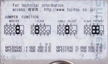

(#) _ampervadasz_ hozzászólása Szept 19, 2011 /
Sziasztok van pár régi merevlemezem aminek szeretném megváltoztatni a CHS bejegyzését, hogy végezetül nagyobb adatterületet tudjak kinyerni.
A merevlemez egy fusi MPE3043AE.
A kapacitása 4,33Gbytes ami 8959 cilindert 15 fejet és 63 szektort jelöl szektorcsoportméretenként.
Ezt az értéket szeretném megváltoztatni a következőre: 8.45Gbytes 16383 cilinder 16 fej 63 szektor szektorcsoportméretenként.
Milyen programmal tudom megadni az új CHS értéket, majd ezután LLF -el formattálni a legbiztonságosabban?

(#) _ampervadasz_ válasza _ampervadasz_ hozzászólására (») Szept 20, 2011 /
Sziasztok Senkinek semmi ötlete nincsen?
(#) Powerslave válasza _ampervadasz_ hozzászólására (») Szept 20, 2011 /
Ami nekem akad, annak nem fogsz örülni
Ezek az értékek tudtommal a lemez fizikai képességeihez vannak konfigurálva, így ha nem vagy benne biztos,hogy az adott nagyobbat is tudja,akkor ne bántsd, mert csak nem fog működni. Ezenfelül nem venném biztosra, hogy beletúrhatsz a mikrokontrollerbe, plusz leginkább az LBA címzés használatos, ha esetleg méretet növelni szeretnél, a CHS "legacy" és bár elméletileg támogatott, nem érdemes támaszkodni rá.
Mihez kell?
Ezek már nem "azok a vinyók", amiket LLF -elget az ember, precízen belőtt szerkezetek, belső programmal.
Van itt az oldalon valahol, valakitől egy egészen jó "IDE tutorial", abból megismerkedhetsz a kontrollerrel.
Ha egészen biztos vagy benne, hogy el tudod sütni ezt a poént a kérdéses vinyókkal, akkor pl. nézd meg, hogy a hiren's tud-e ilyen utilt.
Ha nem, akkor passzolok, de valszeg megírni sem nagy ördöngősség (bootolósat - a win32 api az más tészta).
(#) _ampervadasz_ válasza Powerslave hozzászólására (») Szept 21, 2011 /
Helló Póverszlív.
„ek az értékek tudtommal a lemez fizikai képességeihez vannak konfigurálva, így ha nem vagy benne biztos,hogy az adott nagyobbat is tudja,akkor ne bántsd, mert csak nem”
...elvileg csak de, vagy is támogatja, mert rá is van írva.
(#) eSDi válasza _ampervadasz_ hozzászólására (») Szept 21, 2011 /
Jelen esetben azért van a címkére írva, mert a Fusi lusta volt anno a 4 különböző típusú vinyóra négy különböző címkét nyomtatni. Valószínű költségcsökkentési okokból...
Ott is van mind a négy típusszám. Ezek az adatok mind fizikai adatok, ennyit tud a vinyó. A 4.3G-ből sosem fogsz tudni 8.4G-t csinálni... fizikailag lehetetlen. Ellenben fordítva működik a dolog, bár akkor sincs semmi értelme, mert az OS e téren nagy ívben sz**ik arra, hogy mit állítasz be a BIOS-ban. Szépen LBA módban fogja kezelni a HDD-t. (Kivéve a DOS...)
(#) Powerslave válasza eSDi hozzászólására (») Szept 21, 2011 /
Ott a pont, röviden, tömören.
Annyit fűznék még hozzá, hogy a hangsúly nem annyira az LBA vs CHS viszonyon van, mint a tényen, hogy az OS a hardvereléréshez a saját drivereit használja, a BIOS-szal meg nemigen áll szóba.
Illetőleg visszafelé is csak méret/n (ahol n pozitív egész szám) működik a dolog, azt hiszem.

Köszönöm az információt, ez azért kár. marad két IDE lemez.
