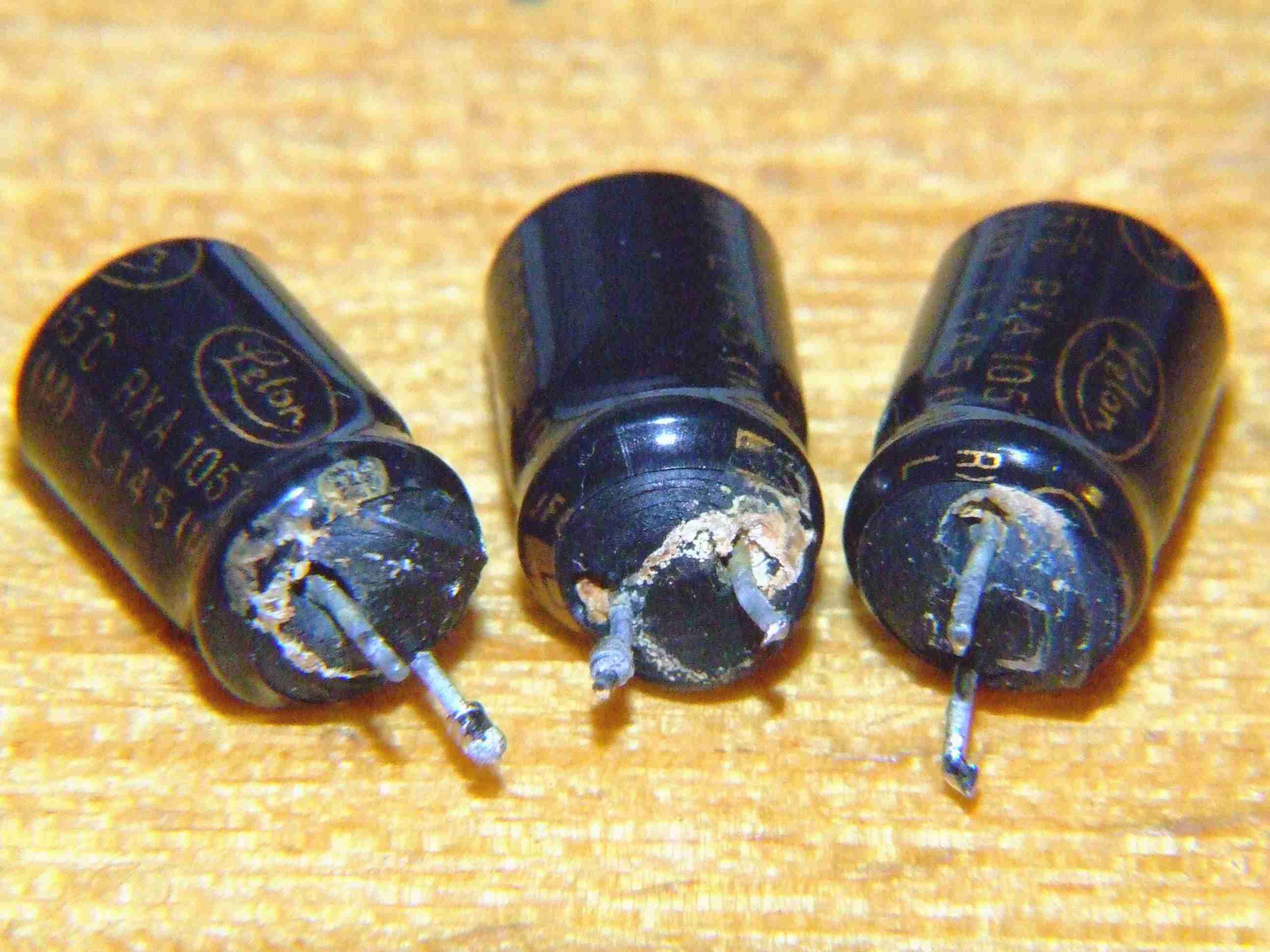

(#) karpi válasza Placi84 hozzászólására (») Feb 28, 2007 /
Van olyan hogy a szuper speci kondenzator sereg a CPU korul nem jo, egyesek "felfujodnak" , alig latszik a tetejukon , maskeppen torik a feny.
Igy nem tartja a feszultseget , egyes instrukcioknal egyszeruen lecsokken a fesz a nagyobb terheles miatt es kiakad az egesz PC .
En most ket eve csereltem egy AOpen lapon az osszes kondit ( amugy nagy buszken reklamozott kondik , hogy milyen jo kisveszteseguek ) , legtobb ki volt "szaradva" aztan volt olyan is amelyik 200mA-et fogyasztott !!! majdnem mind vezetett es nagy vesztesegel dolgozott!!
Ha ezek nem jok nem megy a PC.

(#) lgyk válasza karpi hozzászólására (») Márc 15, 2007 /
"En most ket eve csereltem egy AOpen lapon az osszes kondit"
Úgyszintén. A régi "kondenzátorok" így néztek ki:

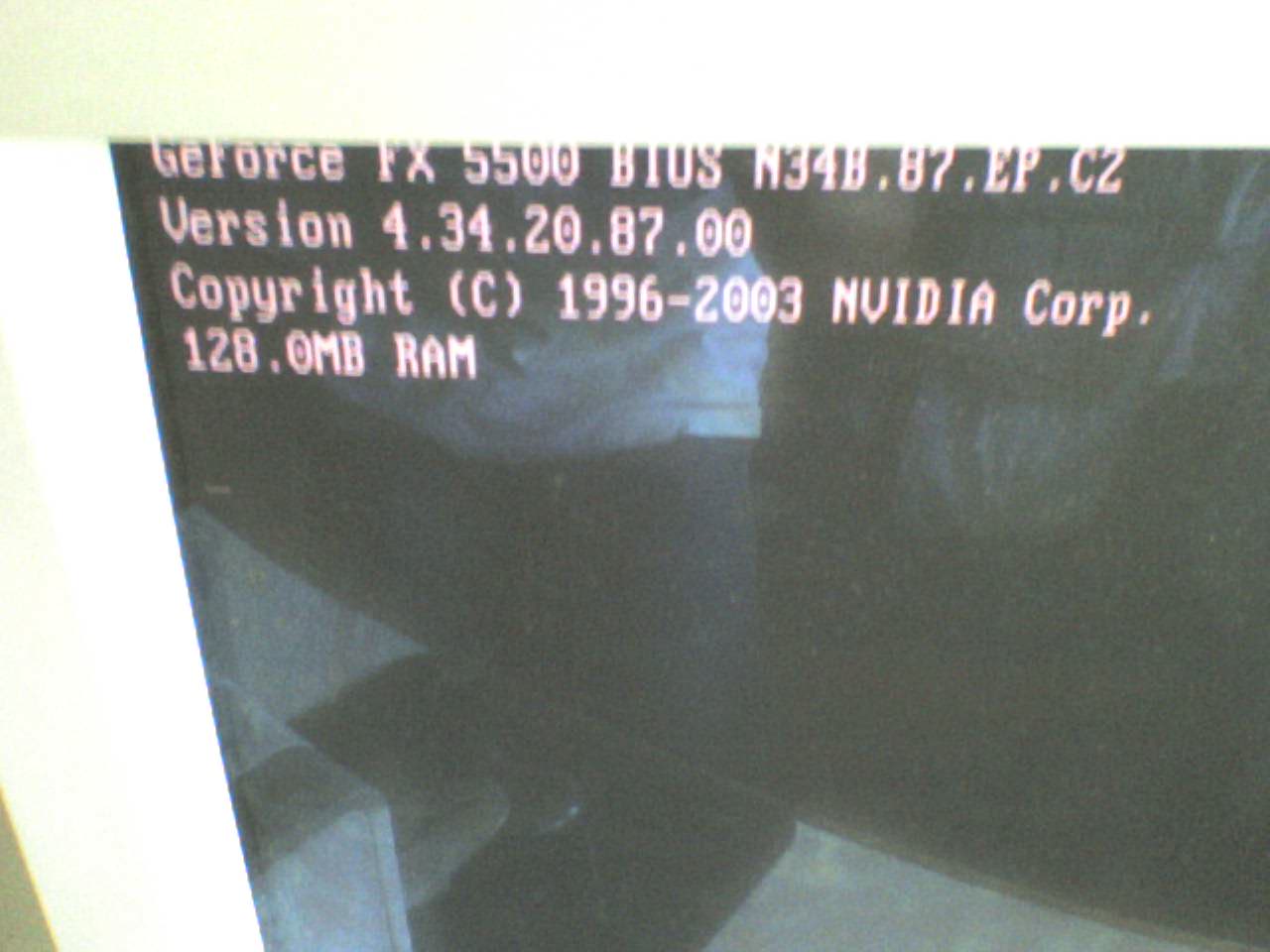

(#) Kallai Csaba hozzászólása Jún 13, 2007 /
Helló.
Az egyik barátomnak a számitógépe kicsit furcsán viselkedik. Mikor bekapcsolja, bejön az első kép(látható a mellékelt képen) és aztán nem történik semmi; csak fekete a képernyő...viszont a gép tovább megy és sípolni se sípol. Mi lehet a gond? (alaplap, proci?)
(#) Norberto válasza Kallai Csaba hozzászólására (») Jún 13, 2007 /
Kéne rajta végezni egy BIOS-resetelést...ezt általában jumper-rel lehet elvégezni...sőt...a legjobb, ha kiveszitek 5 percre az alaplapi gombelemet, és aztán rakosgatjátok csak a jumper-t az alaplapon
