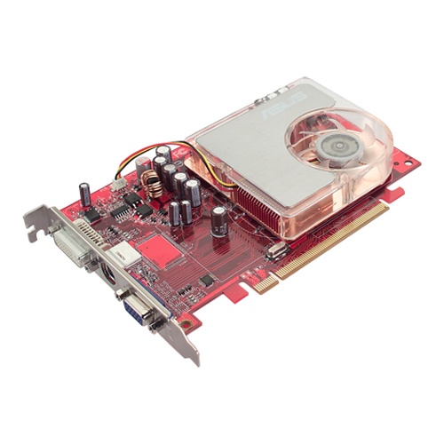

Az lenne a problemam, hogy van egy ASUS X1650 Pro videokartyam melyen egy gyari rezhutes van egy kis ventillatorral, es a ventillator nagyon hangos es zavaro. Probalkoztam mar Riva tunerrel lecsokkenteni a fordulatot de sajna nincs ilyen opcio a riva tunerben, es mas programot nem tudok erre a celra. Tudnatok nekem segiteni hogyan csokkentsem a fordulatszamot?

(#) eSDi válasza sardi_hunor hozzászólására (») Dec 17, 2012 /
Ha mindenképpen a fordulatszámát akarod állítani, akkor én ezt ajánlom: ATi Tool
Viszont vigyázz, mert a kártya EEPROM-jába írja bele az új értékeket és azok alapján a kártya hardveresen fogja szabályozni a ventit. Magyarul írd fel, hogy mit állítottál el és miről, mert a beállított értékek nem vesznek el a gép kikapcsolásával vagy a szoftver letörlésével.
(#) sardi_hunor válasza eSDi hozzászólására (») Dec 18, 2012 /
Kipróbáltam az ATI Tool alkalmazást de nem enged ventillátor fordulatszámot állitani. Egyszerűen a ventillator fülre kattintva nem lehet állitani semmit, minden halványan van. es az opciok menüben viszont hiába pipálom ki a venti szabályzast mert nem jelenik meg és azt mondja hpgya hardware nem található. Ez a helyzet sajnos, de a venti süvit tovább és már gondoltam, hogy átkötöm simán táora 7 voltra. Szerintetek az úgy működne, vagy mivel a venti 3 pines ezért rádugnám az alaplapra. Hm?

(#) eSDi válasza sardi_hunor hozzászólására (») Dec 18, 2012 /
Akkor lehet az ASUS máshogy oldotta meg a venti tápellátását. Nálam régebben az X700 Pro kártyánál ez vígan működött, igaz a Sapphire volt. Meg kellene figyelned, hogy állandó e a fordulatszáma, mert nálam csak 3D használatakor kezdte megemelni a fordulatszámát. És majdnem elfelejtettem, nálam 5V-os volt a venti. Ezt is meg kellene mérned mielőtt rákötöd az alaplapra. Amit még észre vettem, hogy Win7 64bit-en nem tudja használni a saját driver-ét a progi mert nincs digitálisan aláírva.
A fordulatszáma a ventinek allando alapjáraton vagy jatek kozben is. Amugy Win7 32 bit-et hasznalok, vigan megy a kartya csak nagyon süvit a ventije. Bekapcsolaskor beindul es ugy marad nem lassul es nem gyorsul. Csodalkoztam is ezenmivel 3 pines es gondoltam, hogy win betoltes utan driver vagy valami majd szabalyozza de sajna nem. Ahogy elkezdi allandóan úgy megy. Nem tudom mit csinaljka vele. Megmere a feszultséget és kiprobalom egy masik 3 pines ventivel, gondolván arra hogy esetleg kiment a ventiben a fordulatmérő szabályzó. ha az is pörögmint állat akkor meg vagy alaplapra kerul, vagy a tápra 7 voltra vagy lm7805 illetve 7807-el lelassitom a ventit. Vajon kuld valami infot akkor a kartzanak és nem kapcsolja ki a kartyát védve a túlmelegedéstől?

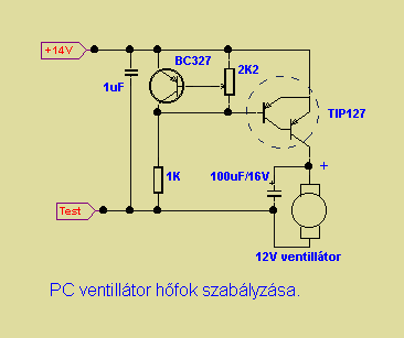

(#) belfi2 válasza sardi_hunor hozzászólására (») Dec 18, 2012 /
Csinálj egy ilyet (Kép) Csak vigyázz mert a tranyót ki kell szigetelni ,tehát valamit a hűtőborda és a tranzisztor közé kell tenni.(csillám)
Akkor nálad direktbe van kötve, tehát barkácsolni kell.
Hat az lesz belole, barkacsolas, remelem sikerul valami jot osszehozni. Ha valakinek van meg valami otlete egy egyszeru 3 pines venti szabalyozasara szivesen es koszonettel fogadom. Nagy segitseg lenne. Elore is koszonom!
