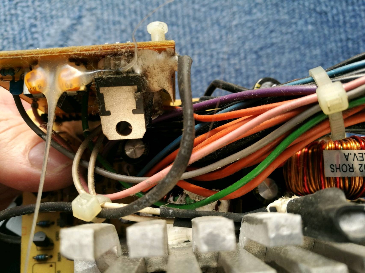

(#) vladcepes válasza Gabó hozzászólására (») Nov 1, 2017 /
Szét kell kapnom a tápot,csak a lilán 9-esen jön ki 5,4V
A hozzászólás módosítva: Nov 1, 2017
(#) vladcepes válasza vladcepes hozzászólására (») Nov 1, 2017 /
Ja most olvasom hogy a zöld kábelt össze kell kötni a melette lévő negativval hogy elinduljon
(#) vargaf válasza vladcepes hozzászólására (») Nov 1, 2017 /
A piros vezetéken +5 V, a sárga vezetéken +12 V. Minden azonos színű vezeték egy-egy pontot jelöl.
(#) RoliNyh válasza vladcepes hozzászólására (») Nov 1, 2017 /
A testhez (fekete drót) képest kell mérned minden feszültséget...
(#) Gabó válasza vladcepes hozzászólására (») Nov 1, 2017 /
Gnd mindegy melyik. Azon GND és +12V van.
(#) vladcepes hozzászólása Nov 1, 2017 /
Köszönöm! Nos hát így sem lehet mérni csak a lilán igy hogy összekötöttem igy is. akkor szétberhelem
Mi szokta megadni magát egy ilyen tápba? Mit nézzek meg leghamarabb?
(#) attika válasza vladcepes hozzászólására (») Nov 1, 2017 /
Elsőnek azt, hogy az elkók nem e púposak.
Azt látni szabad szemmel is, de rá is mérhetsz, de ha púpos vagy kifolyt az elektrolit akkor biztos, hogy rossz.
Elkok. Ha teheted a sec korbe csereld oket. Ha tudod merj. Sokszor nincs latszatja, hogy kampec az elkonak. Na meg filleres osszeg.
Köszönöm a válaszokat,később megírom!
Itt jó méjen látok két puposat
Csak egy megjegyzés: minden púpos kondenzátor hibás, de nem minden hibás kondenzátor púpos! Ki kell mérni mindegyiket, ha erre nincs lehetőség cserélni kell mindegyiket impulzus üzemre tervezett 105 °C Low ESR kondenzátorra.

(#) vladcepes válasza vargaf hozzászólására (») Nov 1, 2017 /
Gondolom pontos mérést csak akkor lehet mérni ha ki forrasztom. Épitettem mérőt ami azt hiszem 150uf ig mér, a multit amit vettem az meg 200uf ig.
Na jó! Akkor ebben a formában hogy ez nincs még meg nekem,van más választásom?
Mivel válaszoltál a hozzászólásomra gondolom el is olvastad. De most felteszel egy olyan kérdést amire a válasz ott van a hozzászólásban. Hogyan van ez? Csak az első mondatig jutottál el, vagy nem tudod értelmezni a második mondatot:
„ha erre nincs lehetőség cserélni kell mindegyiket impulzus üzemre tervezett 105 °C Low ESR kondenzátorra.”
Én oda akartam kilukadni,hogyha van pl: egy 1500 uf os kondi az alaplapon,és az én műszerem csak 200 uf-ig mér akkor mi van? Akkor egyszer épitsem meg amit linkeltél?

(#) vargaf válasza vladcepes hozzászólására (») Nov 1, 2017 / 1
A tápban lévő összes kondenzátor cseréje sem kerül sokba, hamarabb jutsz eredményre, ha válogatás nélkül cseréled a primer és szekunder oldal kondenzátorait is. Mindegyik ugyanannyi időt üzemelt eddig, ha most jónak méred is legközelebb az hibásodik meg. Aki profiként foglalkozik ilyen javítással szinte kivétel nélkül a teljes cserét alkalmazza. A műszer megépítésére előbb-utóbb sort kell keríteni, ha sokat foglalkozol az elektronikával.
(#) attika válasza vargaf hozzászólására (») Nov 1, 2017 /
És ildomos nagyobbra is cserélni, pl 10 voltosokat 16-ra, 16-ost 25-re.
(#) vargaf válasza attika hozzászólására (») Nov 1, 2017 /
Nem én javítom a tápot, ezt én is így teszem egyébként.
(#) vladcepes hozzászólása Nov 2, 2017 /
Köszönöm a válaszokat! Úgy fogom csinálni:összeset cserélem és nagyobbra
