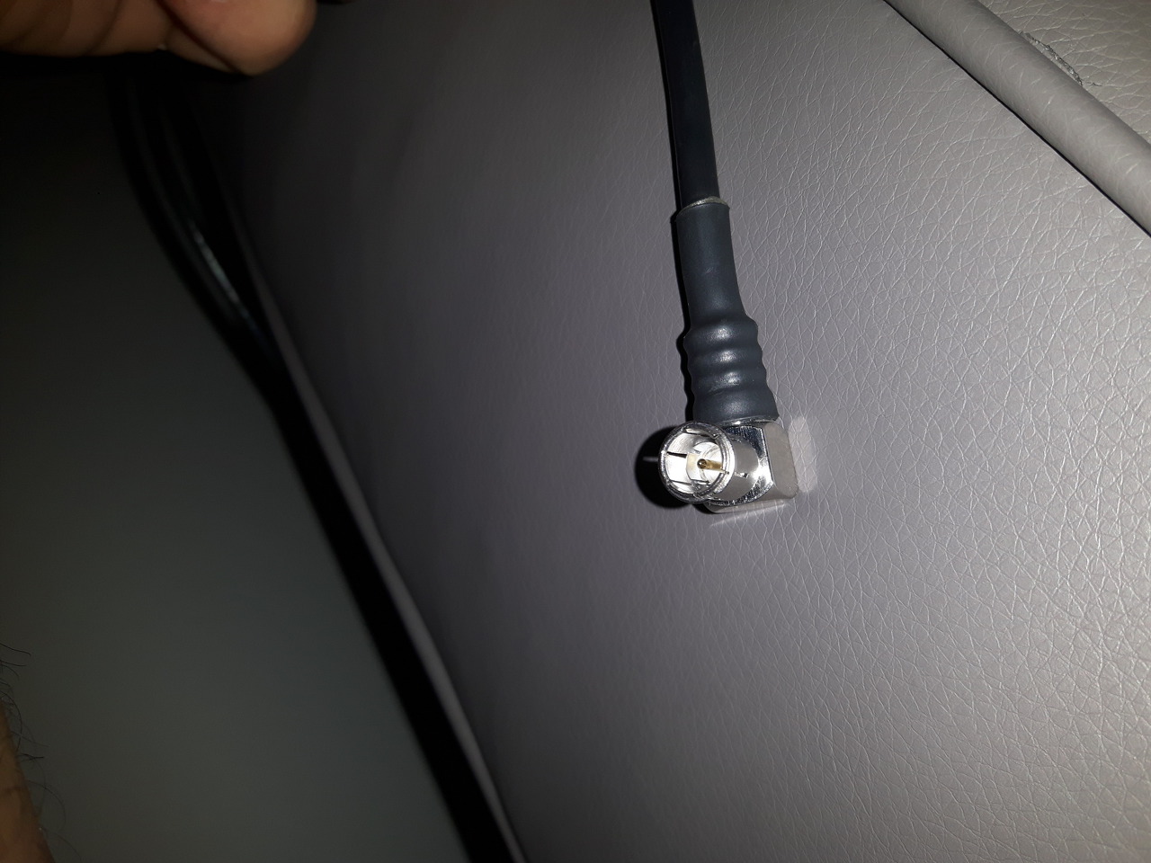

Még mindíg küzdök ezzel a UPC ConectBox-al. Közelse olyan a jelerősség mint szeretném, Igy nem marad más hátra mint kábellal elvezetni a 2 végpontba a jelet 2 másik routernak!
Hogy tudom azt megvalósítani hogy ne 3 kapcsolatot kelljen az eszközökön beállitani hanem csak az eredeti Conectbox kapcsolattal csatlakozzon?
Elég a 2 végpontba lévő AP nek az SSID jét azonosra irni a ConectBoxal és AP ként futtatni?? Vagy??

A ConectBox-ot sajnos nem tusom mozgatni! 2 méter kábel van rajta... az fix. Ez fogná le a lakás egyik felét a másik felét fogná le a második router. A harmadik pedig a terasz meg a kert ( abba esik bele a garázs szerszámos stb stb)
(#) Firefighter1 válasza Gabó hozzászólására (») Nov 10, 2017 /
Ha mondassz nekem olyan routert ami stabilan átvisz 3 falat, abból egyet átlósan ( Akarhogy variálom a 3 fal a minimum, hogy eljusson mindenhova) Akkor már rendelem is meg azt a tipust!
De még a 250€ sem tudja. Volt itt kölcsönbe, de elhasalt!

(#) RoliNyh válasza Firefighter1 hozzászólására (») Nov 11, 2017 /
Egyébként még azt a bizonyos "spéci" csatlakozót se láttuk amit említettél, lehet simán hosszabbítható amúgy.
És még azt sem említetted, hogy a csatornakiosztást rendesen beállítottad -e?
Ha ez lenne az, akkor az simán hosszíbbítható. Kérsz egy menetes koaxiális toldót, és két szerelhető menetes véget, meg annyi telibe árnyékolt koax kábelt amennyire szükséged van.
Aztán oda teszed a boxot ahová akarod, értelemszerűen a középső szobába.
Ez után jönne kötelezően a csatornabeállítás...
Ha ezek biztosan rendben vannak, és még mindig nem kóser, akkor kezdj agyalni tovább, szóval az előző hozzászólásom csak ezek után következne...
A hozzászólás módosítva: Nov 11, 2017
(#) Firefighter1 válasza RoliNyh hozzászólására (») Nov 11, 2017 /
Lehet hogy csak nekem spéci!
A ConectBox az igen... az amit linkeltél.. de nem menetes a "rámenő csati"
Ilyen csuszkás szorulós

A fali csatiba menő azis csuszkaszorulós csak másfajta egy picit
(#) Firefighter1 válasza Firefighter1 hozzászólására (») Nov 11, 2017 /
A kábel pedig olyan vékonykának tűnő

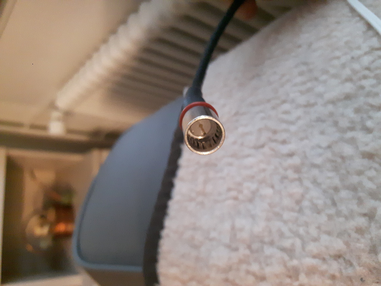

(#) Firefighter1 hozzászólása Nov 11, 2017 /
Közben találtam hasonló kábelt De csakna csatik azonosak... a kábel tipusa nem... Nemtudom hogy az kritikus e?
Ez a csatlakozó nekem egy sima mezei RF koax csatlakozónak tűnik, olyan ami a TV készülékbe szokott menni. De mivel fényképről nem nagyon tudom a méretét, elképzelhető, hogy véknyabb a tüskéje, de ez se biztos. A legbiztosabb az, hogy kiveszed a dobozt, elmész vele egy szaküzletbe, és kérsz hozzá egy toldót, csatlakozókkal ahogy írtam. Belepróbálod ott helyszínen, ha megmutatod az eladónak tudni fogja milyen kell.
A kábel elvileg két fajta van, 75Ω vagy 50Ω. Ha nincs a boxra ráírva milyen a bemeneti ellenállása a csatlakozónak, akkor vegyél hozzá 75Ω -os kábelt. A lényeg mint említettem, hogy telibe árnyékolt legyen.
(Létezik olcsó pénzért olyan is, amin csak néhány szál van körbetekerve, vagy még körbe sincs tekerve a belső szigetelésen, csak úgy mellette fut végig, na az a nem jó kábel. Ha a vágott végét megnézed, látni a különbséget.)
