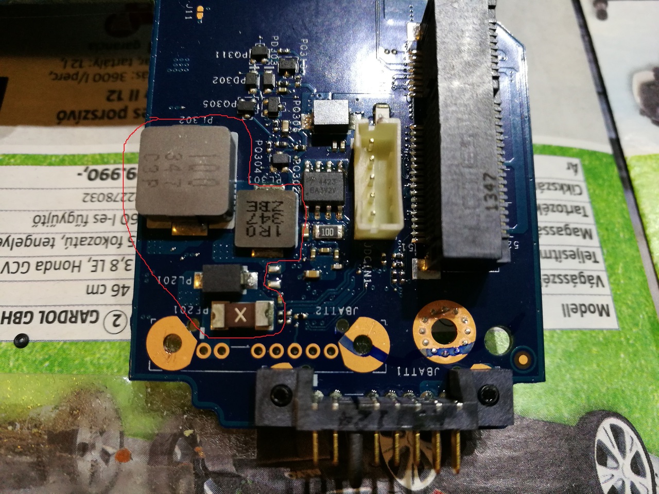

(#) vladcepes hozzászólása Márc 15, 2018 /
Sziasztok! Valaki segítene hogy ezeket az alkatrészeket miként kell lemérni?, úgy érzem itt van a bibi. (bekereteztem őket)
A segítséget előre is köszönöm!
(#) eSDi válasza vladcepes hozzászólására (») Márc 15, 2018 /
Azok ott két tekercs, egy ferrit szűrő es egy biztosíték. Hogy az előbbi három tönkremenjen elég nagy áram kell, de abban az esetben már füstölne az egész. A biztosítékot gondolom ki tudod mérni, de ránézésre semmi baja. Szerintem máshol lesz a gond.
