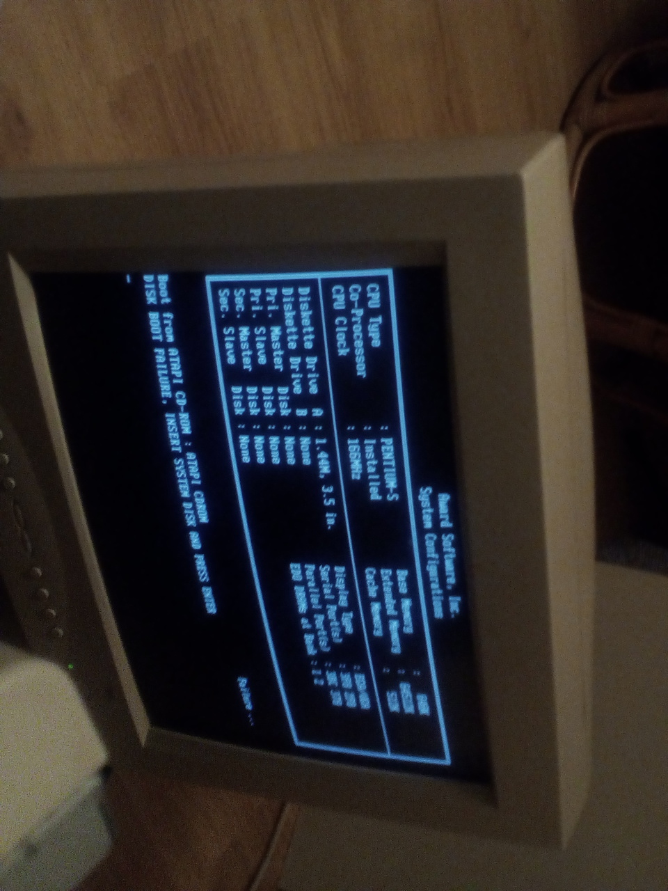

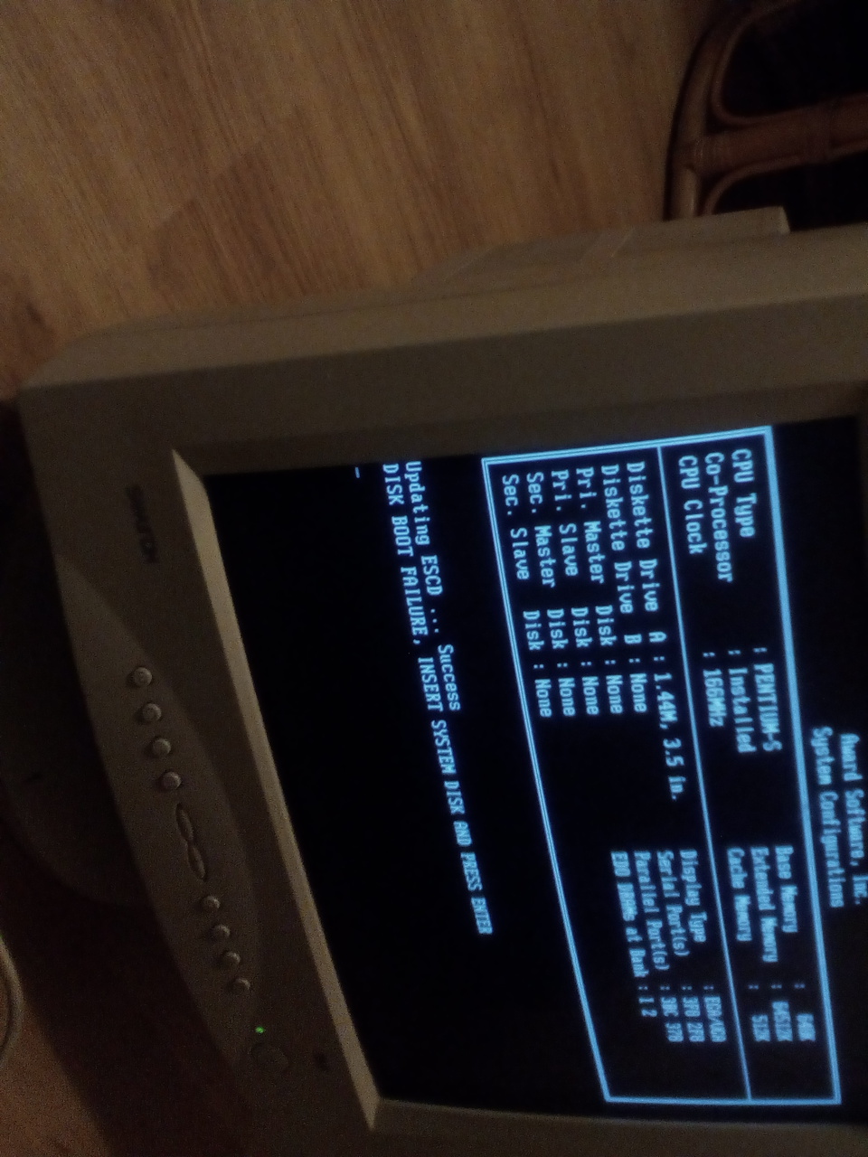

Van otthon egy PentiumS-es gépem. Jó pár év után előszedtem, de nem akar elindulni. Mikor bootol, ezt írja ki: Invalid system disk. Replace the disk and then press any key.
Meg próbáltam újratelepíteni, de azt írja ki a bootoláskor, hogy Failure... Mitől lehet ez?
Már akkor kiírja, mikor még fel sem pörgette a CD-t.
Válaszukat előre is köszönöm!
(#) kadarist válasza krauszkrisztian hozzászólására (») Márc 17, 2018 /
A failure elé vagy után mi van írva?
(#) krauszkrisztian válasza kadarist hozzászólására (») Márc 17, 2018 /
Ezt írja ki:
(#) krauszkrisztian hozzászólása Márc 17, 2018 /
Mégsem, ezt:
